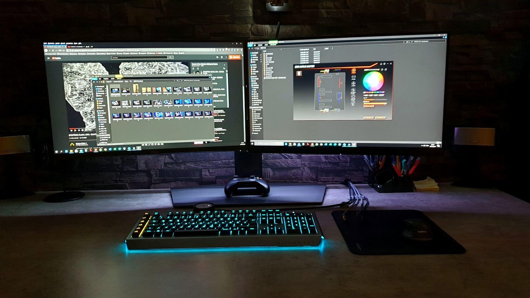

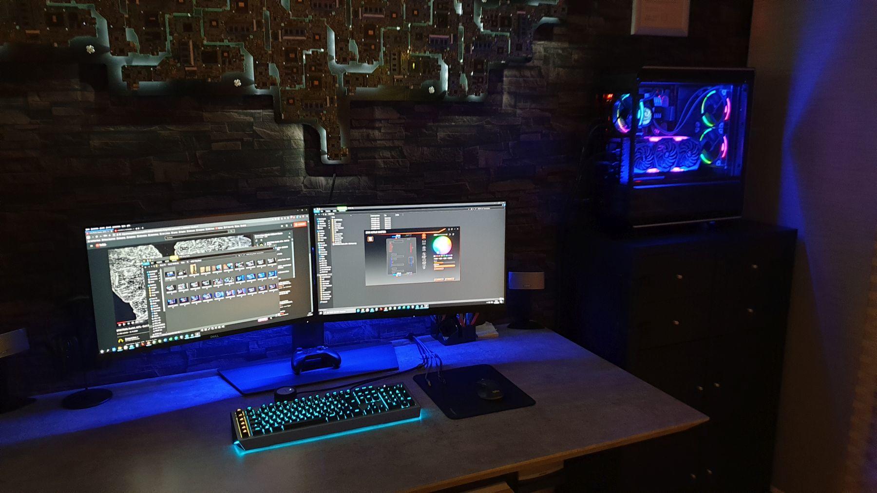

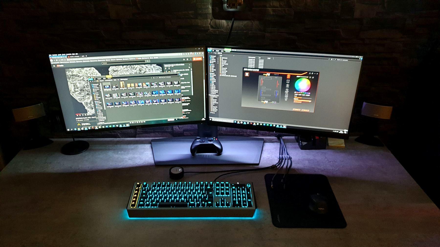

Ich habe mir eine passende Beleuchtung für mein Schreibtisch fertig gemacht. Vielleicht meinst du ja sowas in der Art. Hab einfach die LED-Stripes als Meterware geholt, passend zurecht geschnitten, Kabel und Stecker angelötet, angeschlossen, fertig. Musst halt gucken ob du 12V oder 5V nimmst. Das hängt von deiner Quelle ab. In meinem Fall habe ich es direkt am Mainboard angeschlossen damit die gesamte Beleuchtung nur über eine Quelle steuern kann.

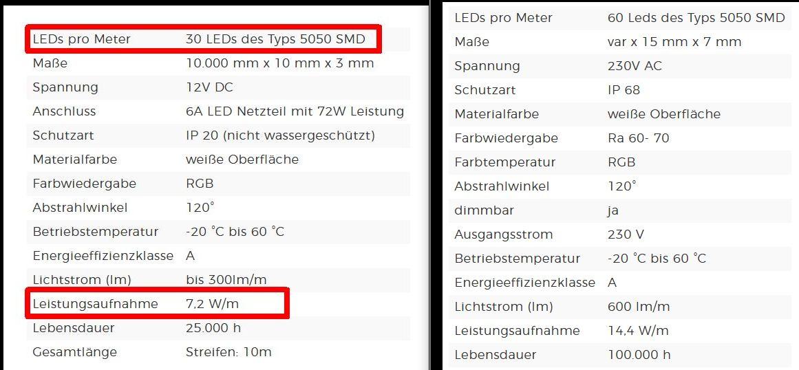

Wie gesagt, das wichtigste bei solchen Basteleien ist, dass du den RGB Header nicht überlastest. Der wird sicherlich auch bisschen über 2A vertragen, ich würde es aber nicht auf Dauer machen und sicherheitshalber direkt einfach drunter bleiben. Ein Tipp noch, bei den ganzen Stripes auf Amazon und Co. findest man nicht oft die Angabe wie viel die Dinger eigentlich verbrauchen. Eine gängige Angabe ist die Last pro Meter in der Farbe weiß (alle Farben = höchster Verbrauch). Bei einem Stripe mit 30 LEDs (5050) pro Meter hast du einen Verbrauch von 7,2 Watt, was ca. 0,6A bei 12V entspricht. Also theoretisch könntest du 3 Meter anklemmen und wärst noch in der Spezifikation mit 1.8A. Hast du mehr oder weniger LEDs pro Meter, muss die Berechnung dementsprechend anpassen.
