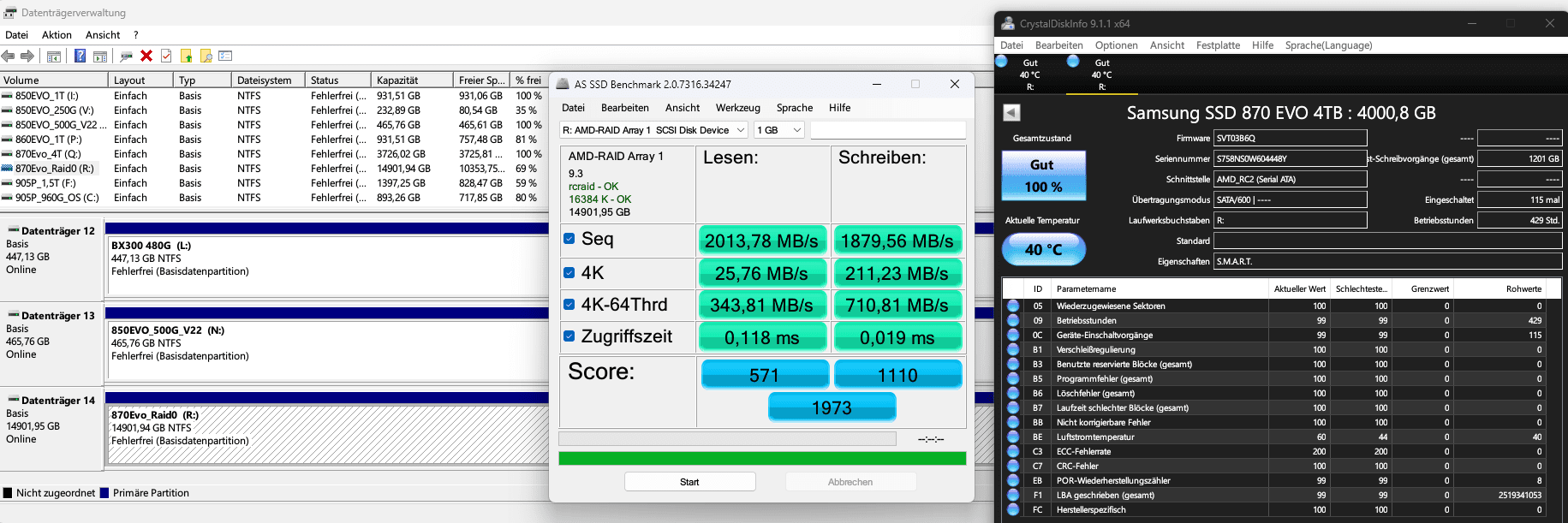

Habe versucht das bei mir nachzustellen (ein Raid0 aus 4x 870Evo 4TB = 16TB):
Der einzige Unterschied: bei mir ist das Array mit AMD RaidExpert2 erstellt (kannst direkt im Bios/UEFI erstellen und mit der Utility in Windows lediglich verwalten).

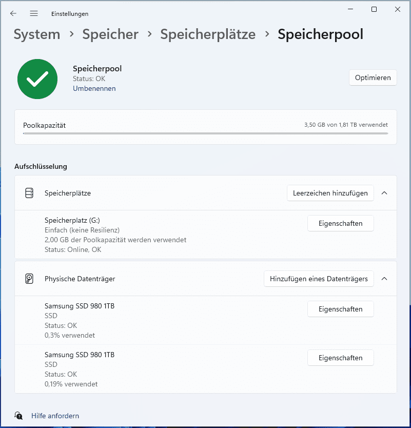

Ich empfinde eher den Speicherpool als Murks. Der macht alles, nur nicht was er soll.
Was wohl eher daran liegt, dass du das nicht richtig eingerichtet hast. ;)
Und ist auch nicht so perfomant wie das Richtige Software RAID 0.
Siehe zuvor. ;)

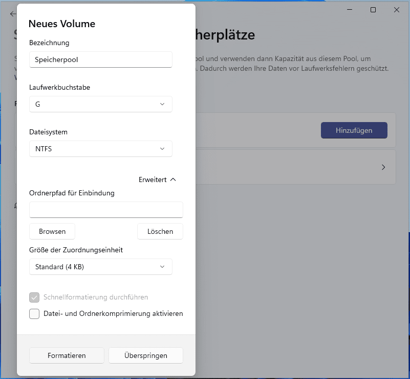

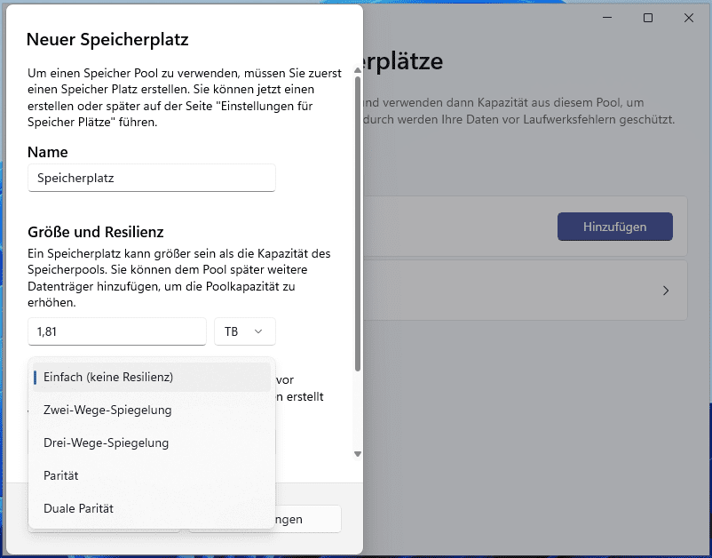

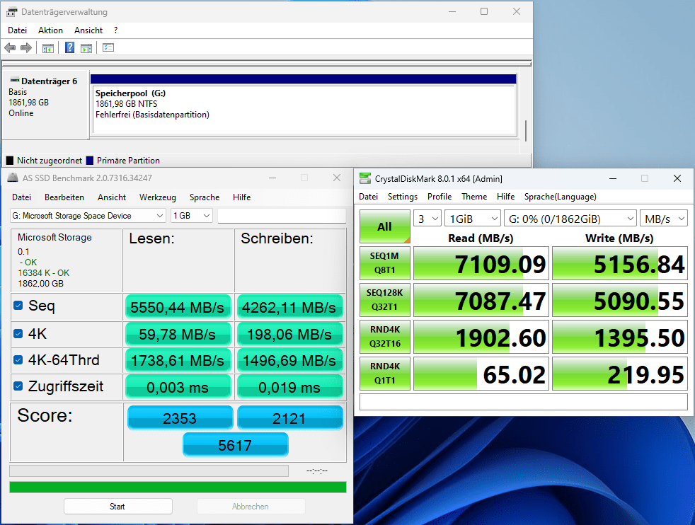

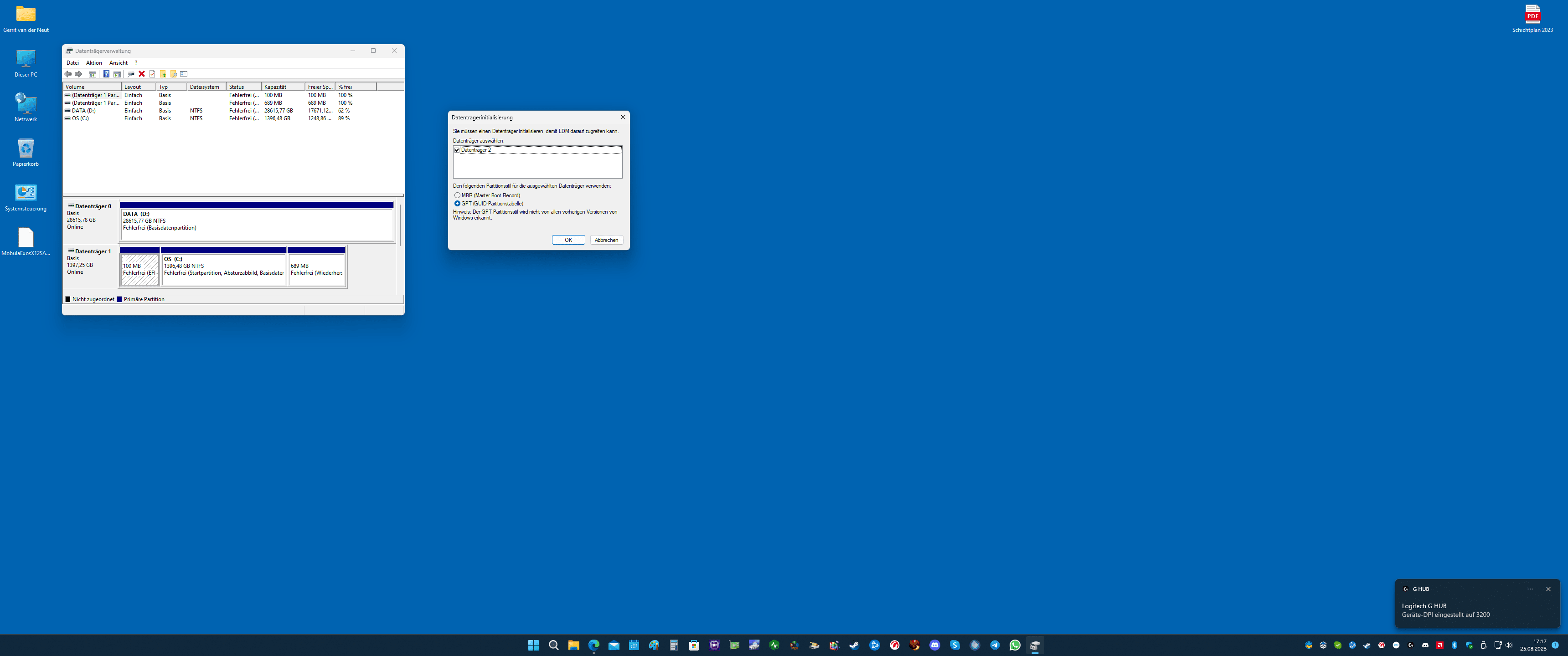

So sollte das aussehen wenn es "richtig" konfiguriert wurde (links Speicherpool Volume (Einfache Resilienz) Stripesize wählbar | rechts Datenträgerverwaltung Stripesize Volume) Stripesize nicht wählbar:
Und der Benchmark hat anscheinend Probleme mit der korrekten Anzeige, die Performance passt auf jeden Fall und im Windows-Explorer hat so jetzt auch alles seine Richtigkeit.
Liegt daran, dass sowohl AS-SSD als auch CDI diese Laufwerke nativ erkennen, so wie sie im Grunde auch weiterhin vorhanden sind, denn die sind ja nur dynamisch konvertiert nicht aber logisch als ein Laufwerk zusammen gefasst. Das kann halt nur Intel VMD (alt iRST), AMD Raid oder halt Windows Speicherpool. Den Unterschied zwischen einer viel flexibleren Pool Lösung und der Datenverwaltung Volume Lösung wird man spätestens dann bemerken, wenn das Windows mal aus den Tritt gerät (nur dann ist es halt u.U. zu spät) oder man das Volume mal erweitern möchte. Aber ich denke, Lehrgeld sollte jeder mal bezahlen, also darfst du gerne bei der für dich vermuteten, "besseren Lösung" verbleiben. (y)

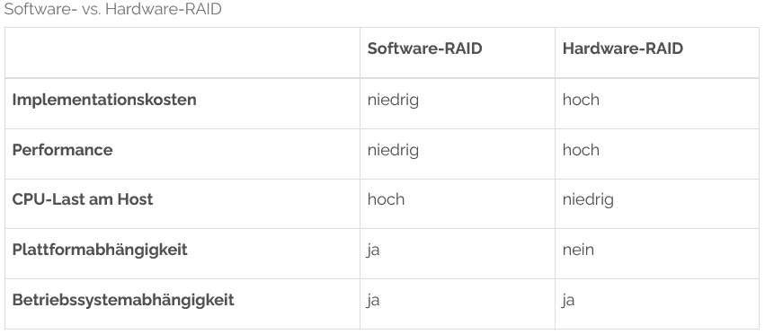

Screenshot 2023-08-25 at 11-22-07 Storage Grundlagen RAID im Überblick - RAID 0 bis 7.png

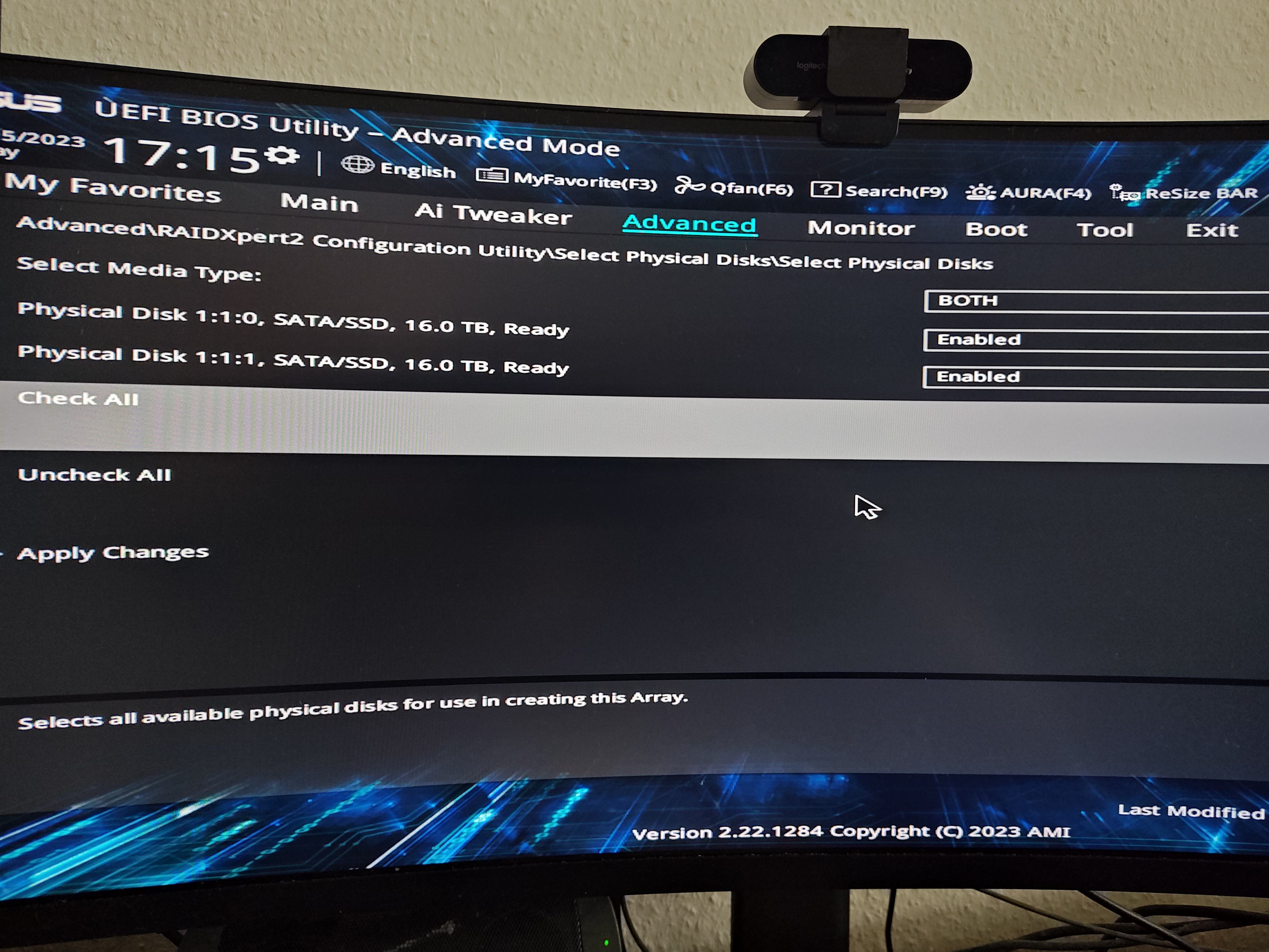

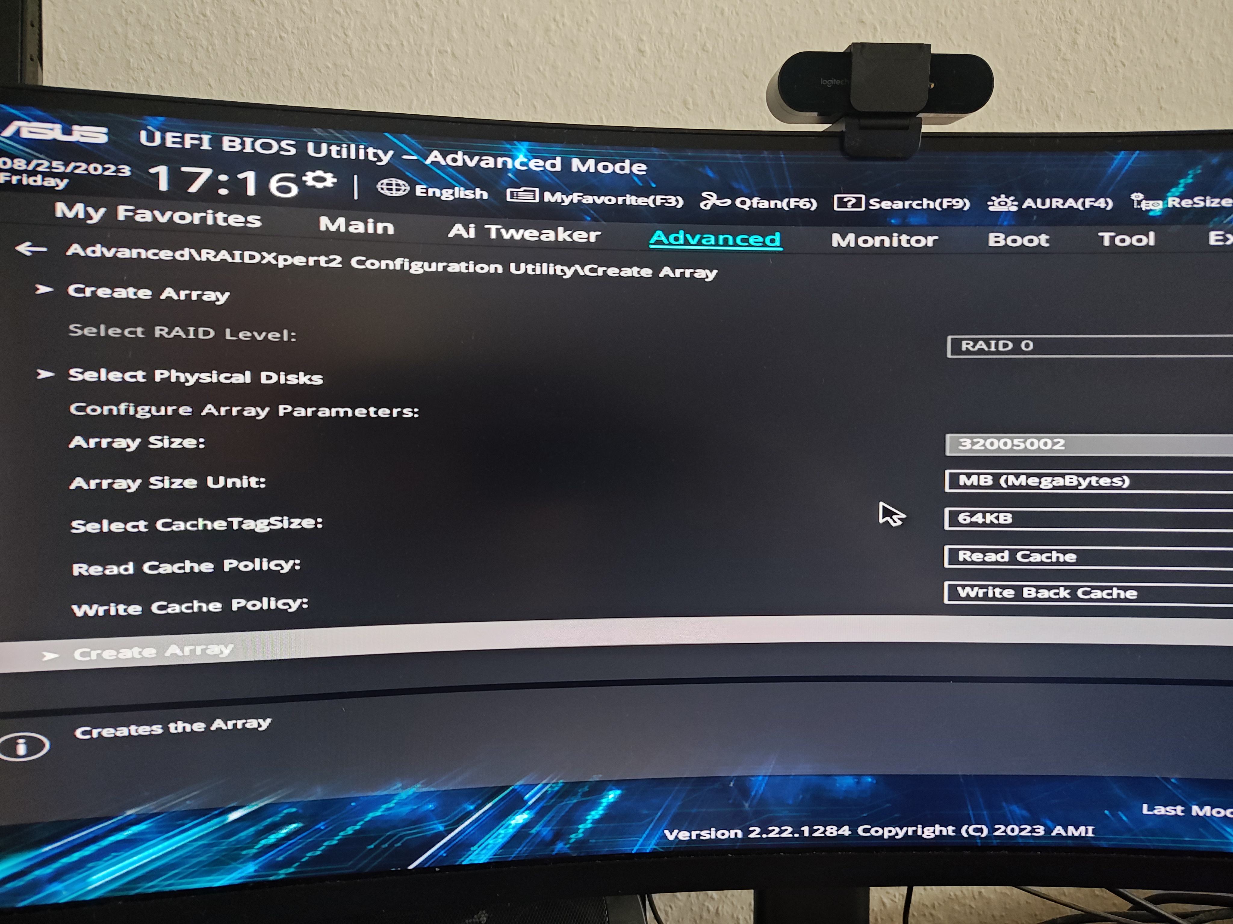

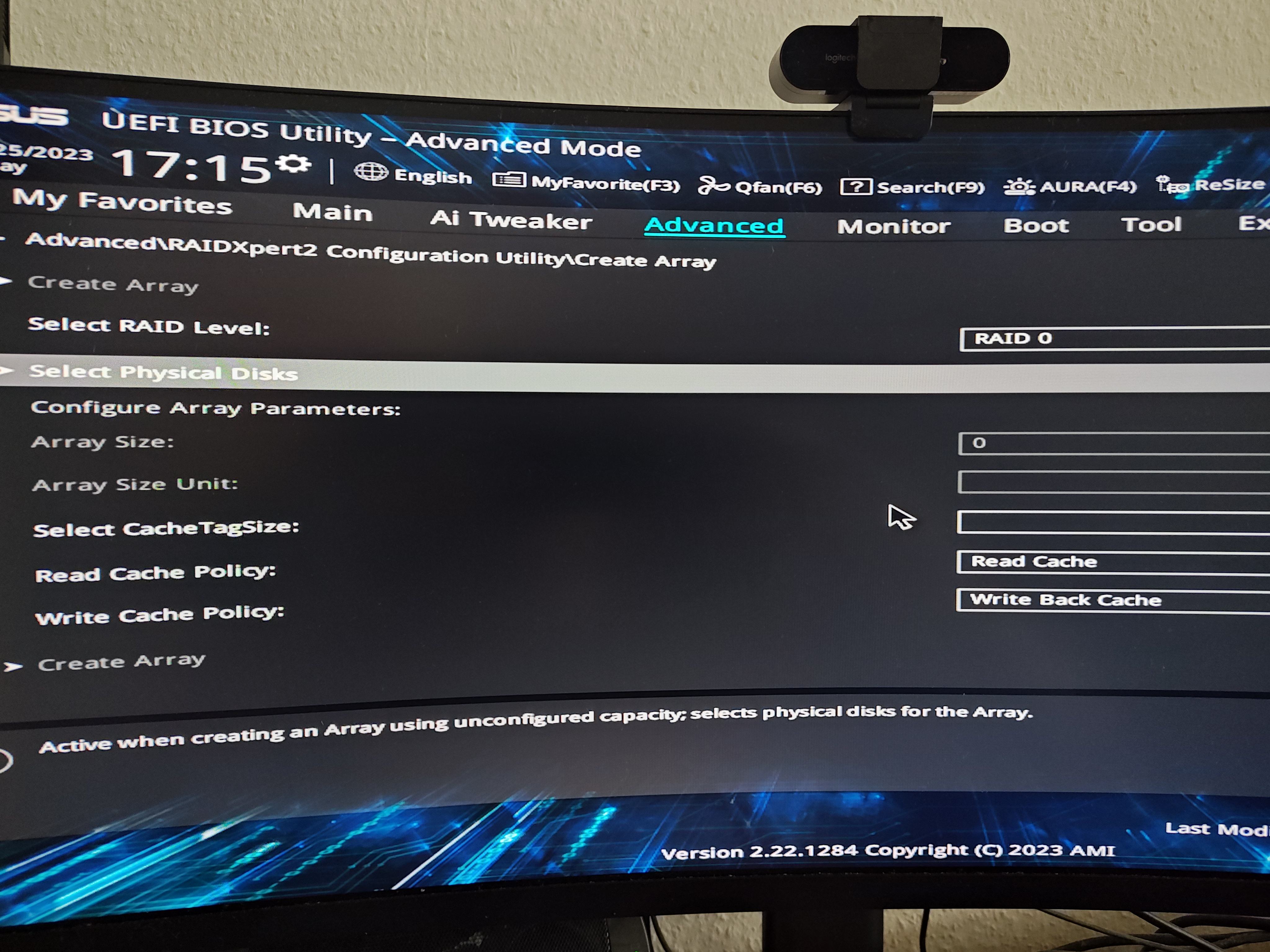

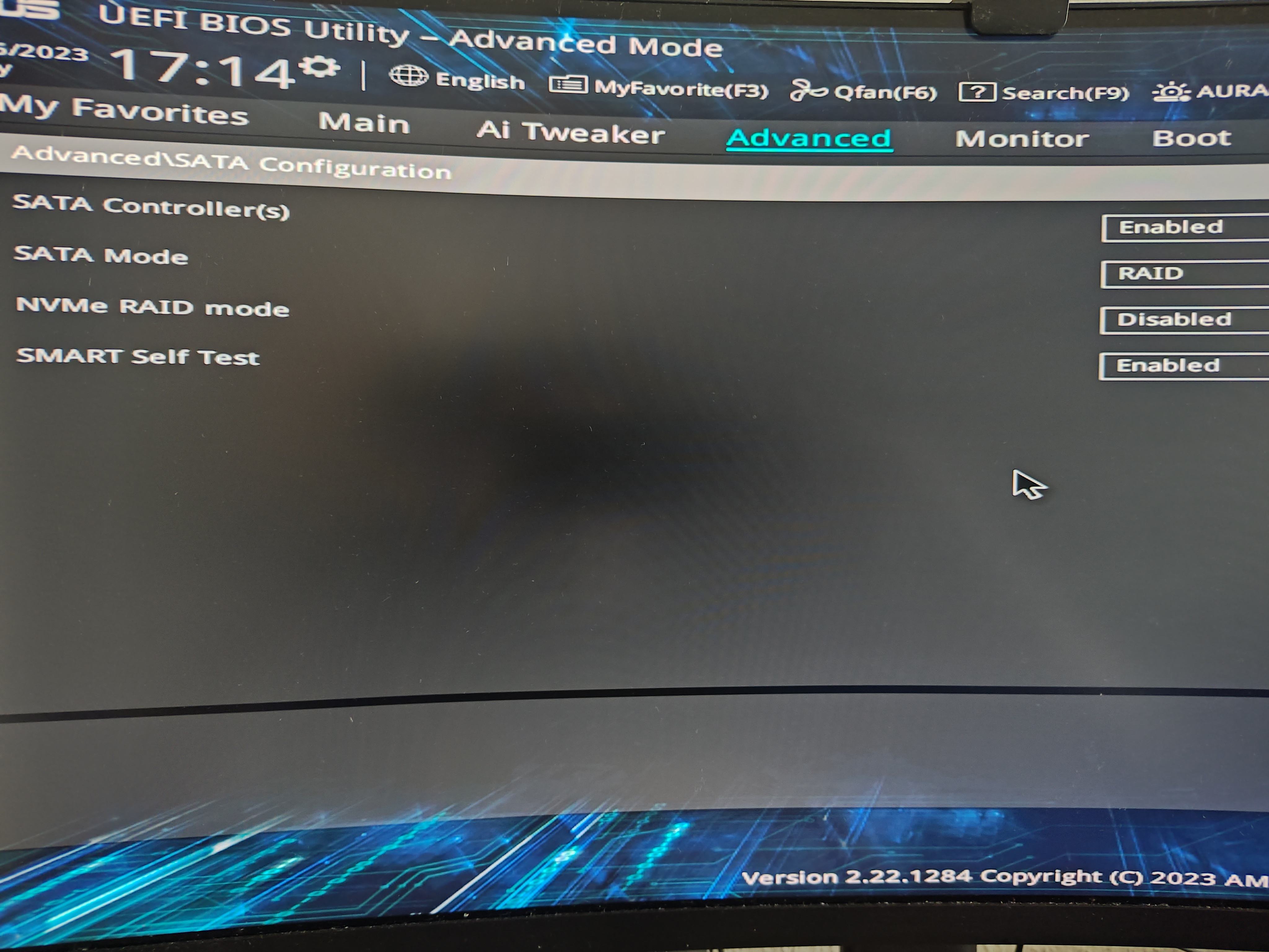

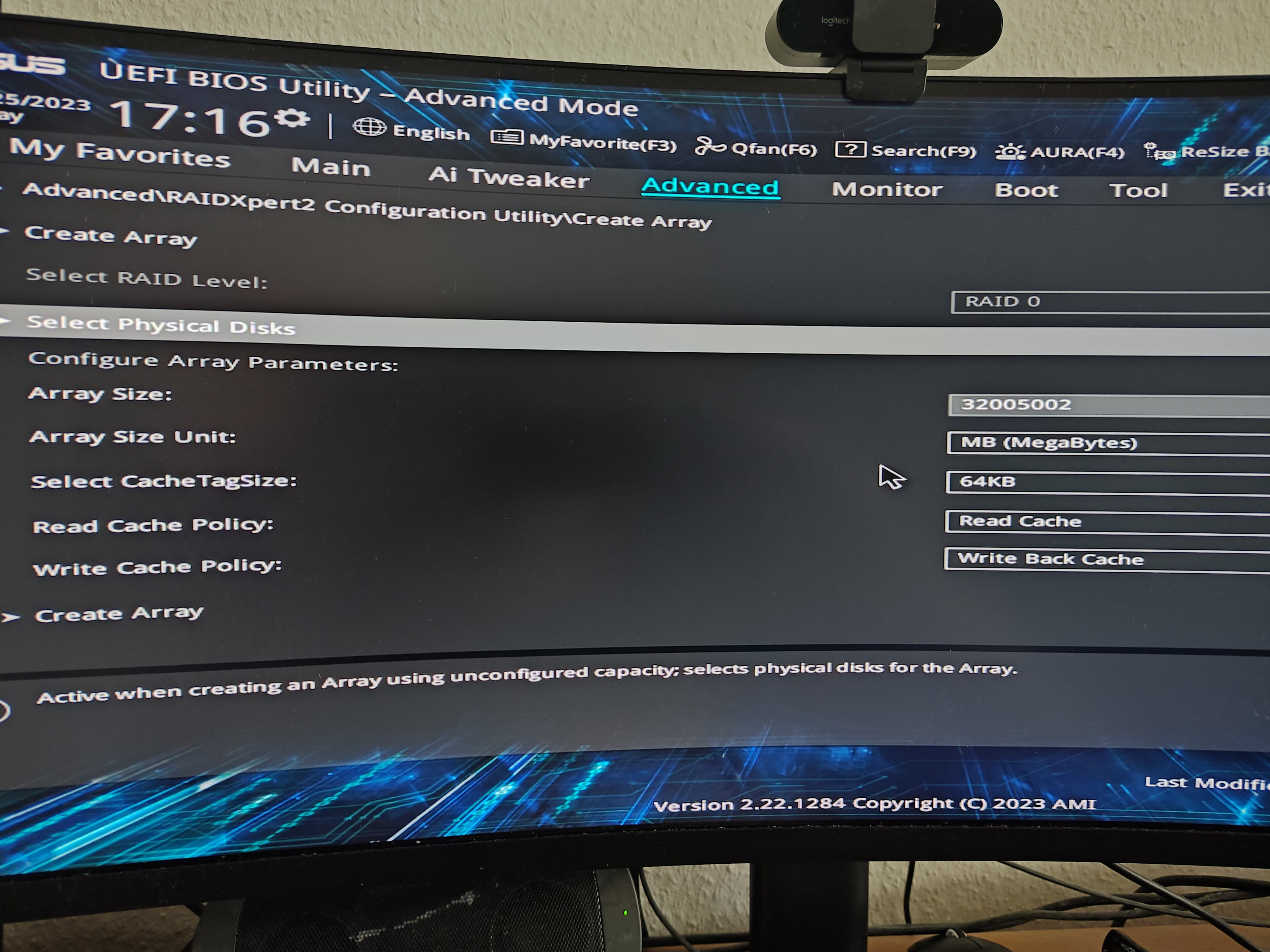

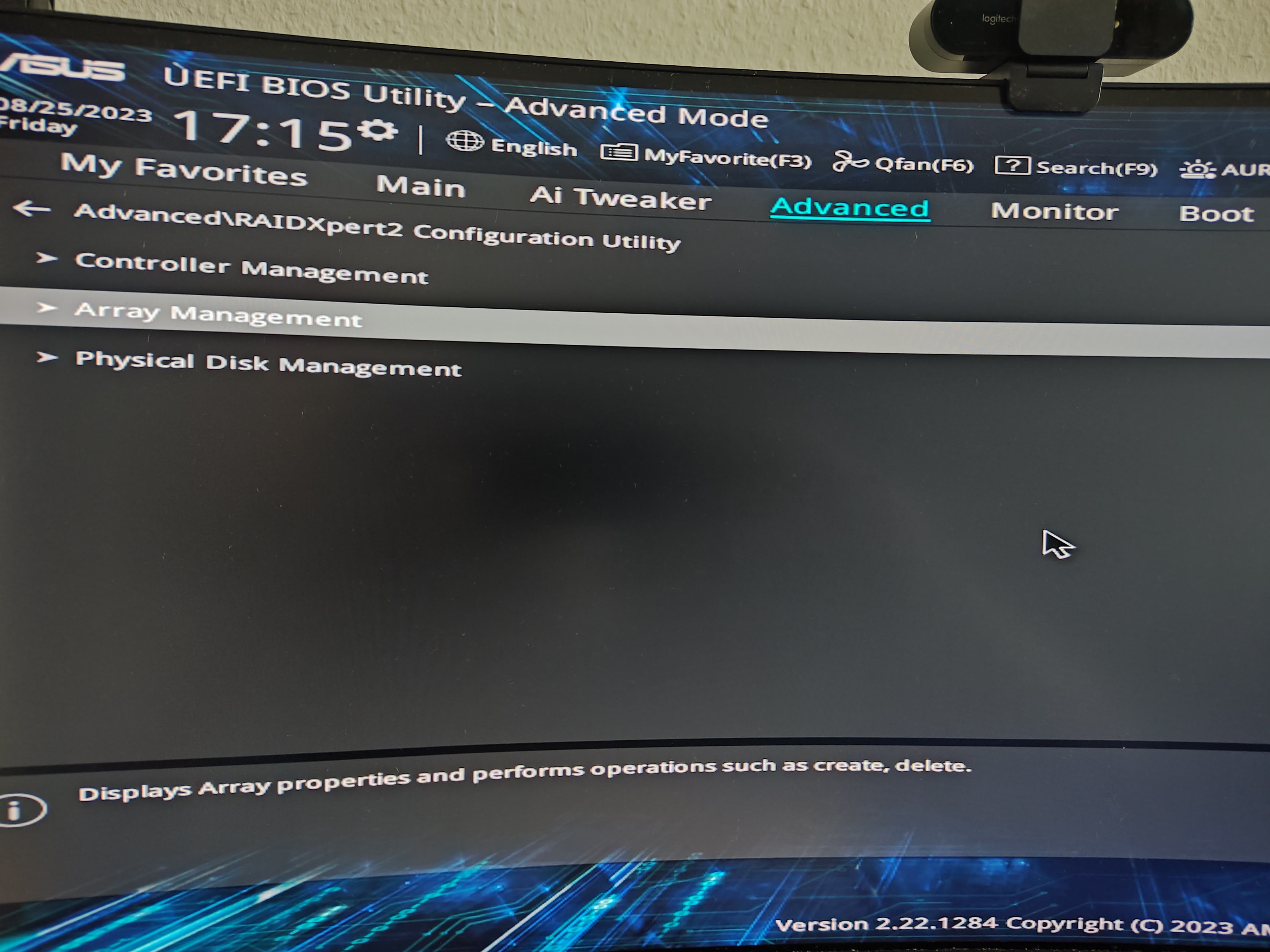

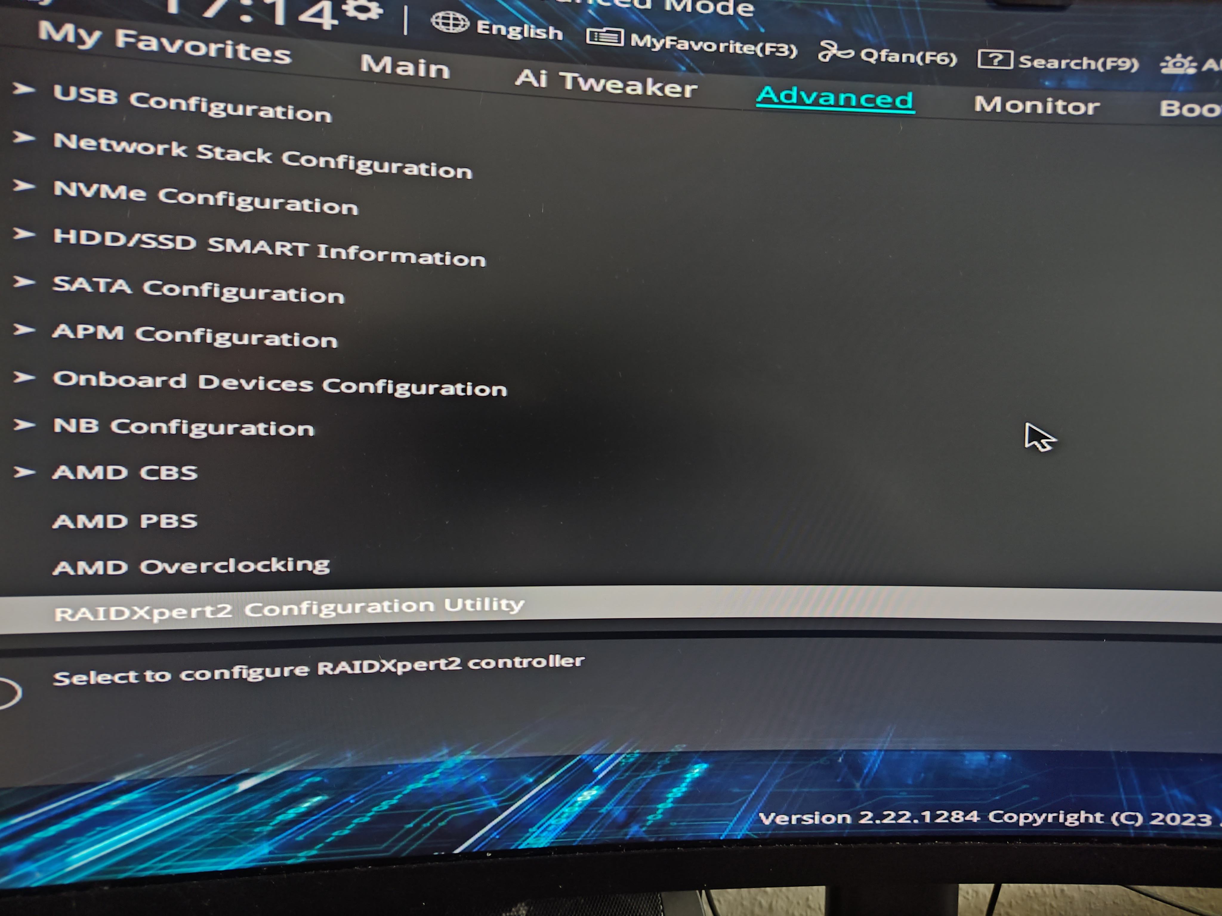

Sodele, hab noch mal im BIOS ein RAID 0 erstellt. Und jetzt hat er komischerweise keine Probleme ins Windows zu starten und hängt sich auch beim formatieren nicht mehr auf/weg. Dabei habe ich alles wie gestern gemacht... Ich versteh's halt nicht. Aber so ist es jetzt, wie ich es eigentlich ursprünglich haben wollte... Klasse, nochmal tausende Gigabyte rüberkopieren.
Ich muss mich noch mal selbst zitieren. Durch vorherige Klon-Aktionen des OS auf verschiedene SSDs und dann den Rechner-Umbau hatte ich mir das OS vorgestern/gestern komplett zerschossen. Das OS neu zu installieren war kein Thema, das hatte ich eh mal wieder vor. Zumal die NVMe im BIOS ebenso wie die SATA-Laufwerke im RAID-Modus liefen und ich zumindest die NVMe aus diesem rausnehmen wollte. Das habe ich relativ schnell alles korrigiert bekommen. Aber als es an das richtig Eingemachte ging, bin ich gestern fast wieder komplett gescheitert.
Ich habe das "Hardware-RAID" auf BIOS-Ebene nicht ans Laufen bekommen! (Und u.a. auch danach gegoogelt und diesen Thread wieder aufgestöbert.) Mein Fehler war das AMD RAID-Paket von der Computerbase-Homepage heruntergeladen zu haben: https://www.computerbase.de/downloads/treiber/mainboards/amd-nvme-raid-driver/ Das ist erstens veraltet und zweitens falsch. Für meinen AMD X670E Chipsatz passend (und auch aktuell) wäre dieser Download-Link hier: https://www.amd.com/de/support/chipsets/amd-socket-am5/x670e Da ist auch wieder die optional verwendbare RaidXPert2 Software drin.
Da geht man zu zum Ordner ...\raid_windows_driver_9.3.2.00255\W11x64\RAID_NVMe_DID und installiert erst die INF aus dem "rcbottom" (1. Ordner), dann "rcraid" (3. Ordner) und zum Schluss "rcconfig" (2. Ordner). Dann klappt es nicht nur mit den Nachbarn, sondern dann läuft auch das RAID. Entgegen der Bezeichnung (und dem zusätzlichen SATA-Ordner in der alten Version) funktionert das Zeugs aus dem NVMe-Ordner auch für die SATA-Laufwerke. Ich habe mir gestern echt wieder einen abgewürgt. Ich hatte bereits ein Windows-RAID erstellt und war kurz davor dies dauerhaft in Betrieb nehmen zu wollen mangels Alternativen.
