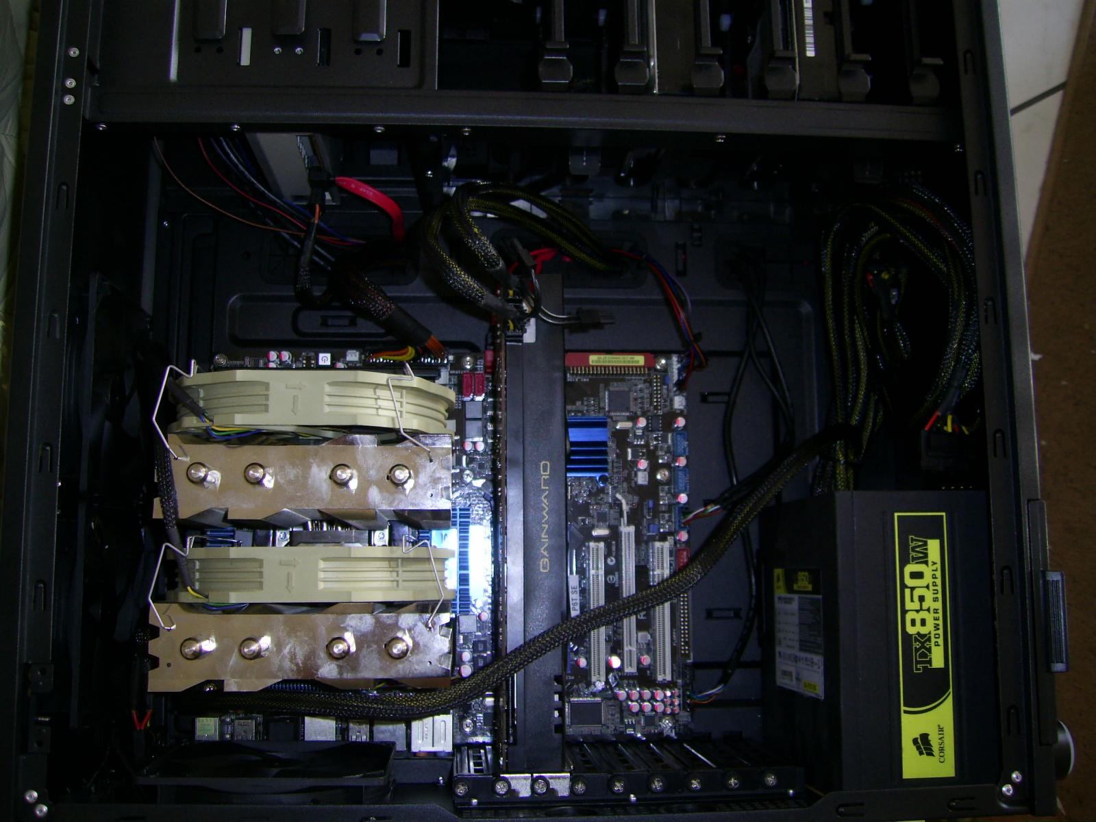

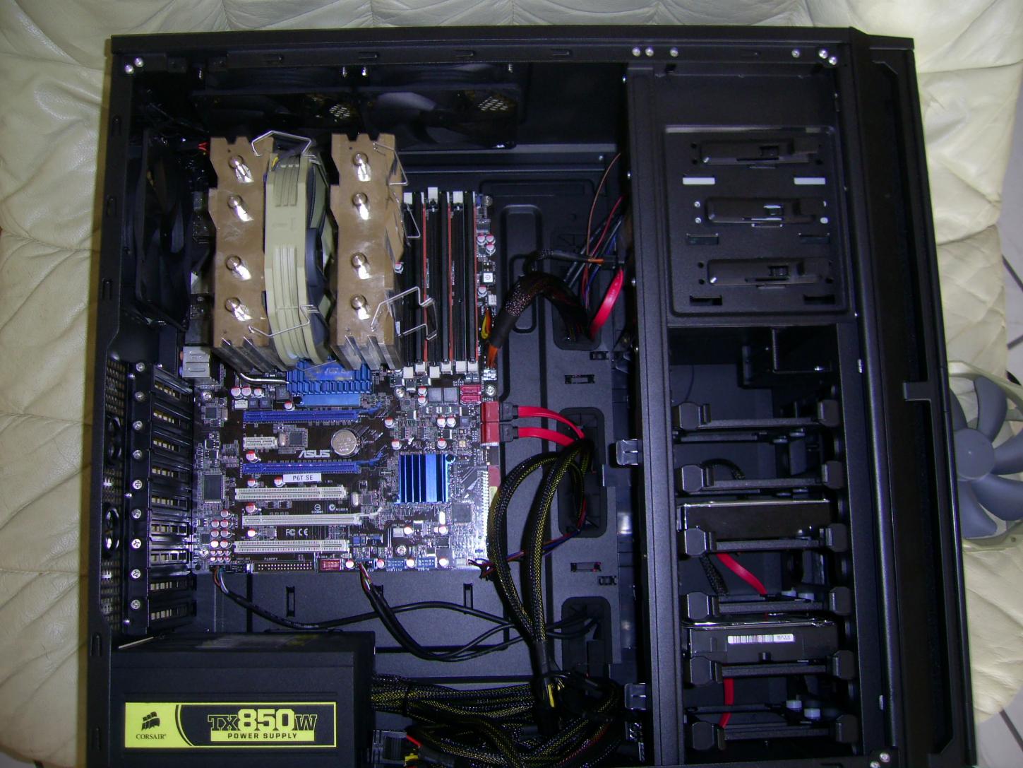

Wie wäre es mit dem ANtec P280? Das habe ich, aber keine Wakü.
Aber hier mal Bilder mit HW, vllt hilft es dir ja weiter
