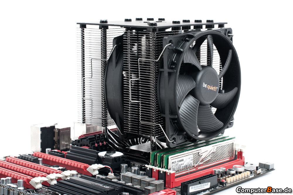

Dazu soll noch ein Luftküler für die CPU. (warsch Dark rock 3. I mag bQ optik und silence)

Sooo bezüglich CPU-Kühlung.. Sofern du kein Sichtfenster hast, sollte die Optik eigentlich egal sein! Dafür wäre der Dark Rock eigentlich viel zu teuer. Vermutlich wirst du ihn nur so 19.jpg einbauen können. Hier besonders auf Low-Profil RAM achten, denn zu hohe RAM-Riegel passen da nicht rein. Das passt dann auch alles wunderbar zum Luftstrom: Den mittleren HDD-Käfig entfernen. Vorne blasen 2 Lüfter rein und hinten ein Lüfter raus!
Dieser Thermalright HR-02 Macho Rev. A (BW) Preisvergleich | Geizhals Deutschland wäre schon mehr als genug und ist auch relativ leise. Alternativ gibt es hier auch viele Beispiele im25€ Bereich.
nun Ich bin mir im klaren, dass BQ nicht unbedingt dre P(/L-knaller ist. Dafür isser leise. Ich hab ein BQ Netzteil drin und einen BQ lüfter nachgerüstet. Hört ma nich. Das einzig laute an meim Sys is nunmal die Graka und der CPU Kühler&HDD. hab aber au ne SSD..
den Macho hab ich schon X-mal als kaufempfehlung gesehen. Aber DA n bissl mehr Geld aufn Tisch zu legen tut mir weniger weh als für unnötigen schnickschnak am zu teuren Gehäuse. BQ Produkte sind leise. Das kann ich bestätigen. Und da werde ich einfach weiter mit fahren. Is unvernünftig (preislich) aber was solls. Low Profile hab ich eh. Das war recht schnell gefixt von euch forum usern ;)

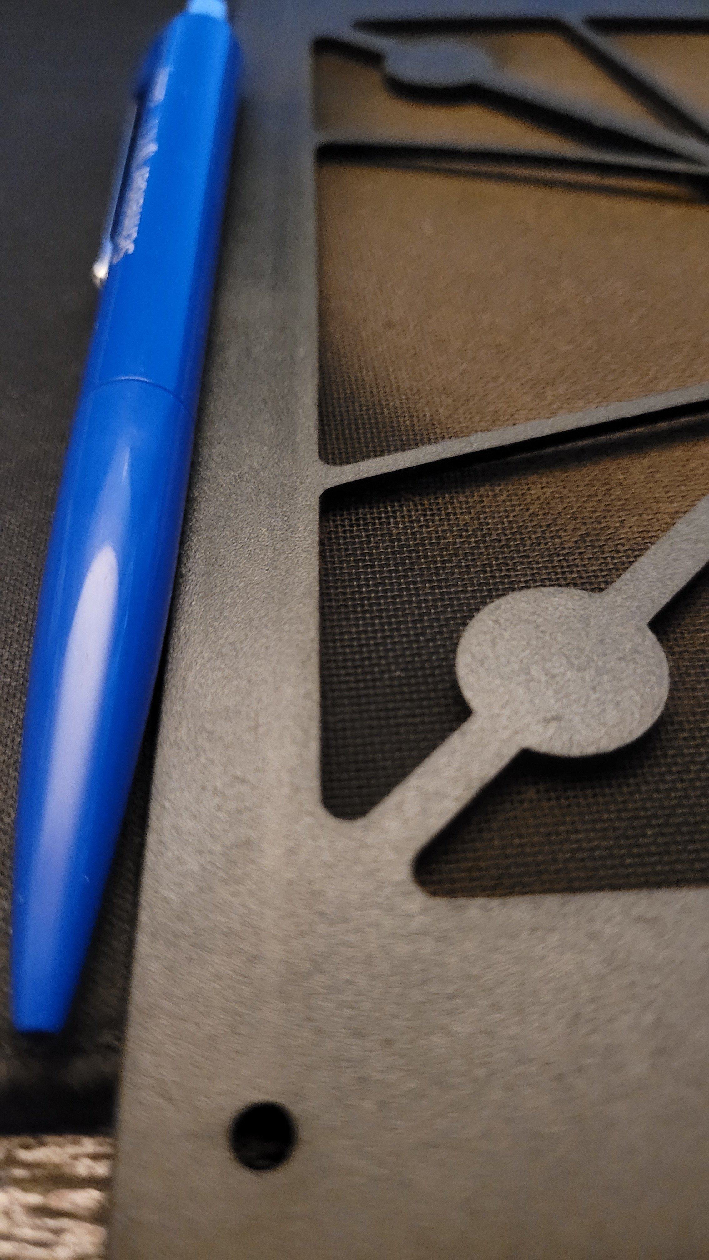

Luftfilter und Silent wiederspricht sich von Hause aus, zumindest wenn als Luftfilter nur diese einfachen Lochfolien verwendet werden, weil die Lochfolien die Luftstömungsmengen schon im sauberen Zustand viel zu sehr reduzieren.
Nunja, kommt darauf an, was man erwartet. Ein PC ersetzt nun mal kein Staubsaugen und Putzen.
Allerdings wäre die Idee mit einem Case- Modding gar nicht mal so verkehrt;
Ich empfehle dort die Verwendung eines K&N Baumwollfilters aus dem Heavy Duty Bereich.
Die sind so groß, dass mehr wie ein PC darin verschwinden kann. Hat das schon mal einer gebaut?
Zumindest_ langlebig wäre es....
Link: knluftfilter.com/
Die feinsten Filter die ich jeh gesehen habe waren auf dem Silverstone FT02.
Da musst du selbst nach Jahren nicht innen wischen oder saugen.
Nur die 3x Filter alle 6 Monate rausziehen und mit dem Staubsauger behandeln.
"Baumwollfilter" sind wohl etwas zu übertrieben an einem PC-Gehäuse, und eigentlich nicht für so große Luftmengen geeignet.
Solche feine Drahtgitter sind schon mal besser, als die billigen Lochfolien. Aber ein flaches Drahtgitter hat auch nicht viel mehr als 60% PorenQuerschnitt.
wer gräbt denn hier einen 10 jahre alten thread aus? :rolleyes:
Jemand der sich gerade damit beschäftigt, und bemerkt hat das sich seit 10Jahren immer noch nix daran geändert hat. Ich glaube nicht, das ein neuer Thread hilft, das zu Beschleunigen.
Das hängt ganz von der Filterfläche ab. Und getränkte Baumwolle ist filtertechnisch top. Da kann sich ein Sharkoon Lüftergitter oder ähnliches noch eine ziemliche Scheibe von abschneiden.
Und dann gab es ja noch den mit einem besseren Durchsatz: de.sharkoon.com/product/FaFilterAlu
