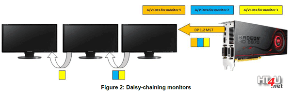

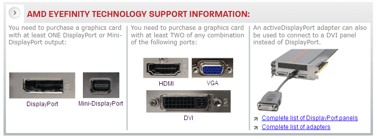

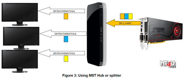

Ich weis nicht von welcher graka du sprichst aber bis jetzt hab ich noch nichts von einer Graka gelesen die mehr als 2 RAMDACs hat.
Diese benötigt man für VGA, DVI und HDMI. Nur Displayport (+ aktiven Adapter) braucht das nicht.
Dazu könntest du dir ja auch mal das Set Up anschauen.
Viel Glück noch, wirst es brauchen.

Wie schon gesagt wurde, maximal 2 DVI/HDMI Geräte direkt an der GPU.
Alles andere muß über aktive DP Adapter realisiert werden.
(Grund sind die angesprochenen DACs)
