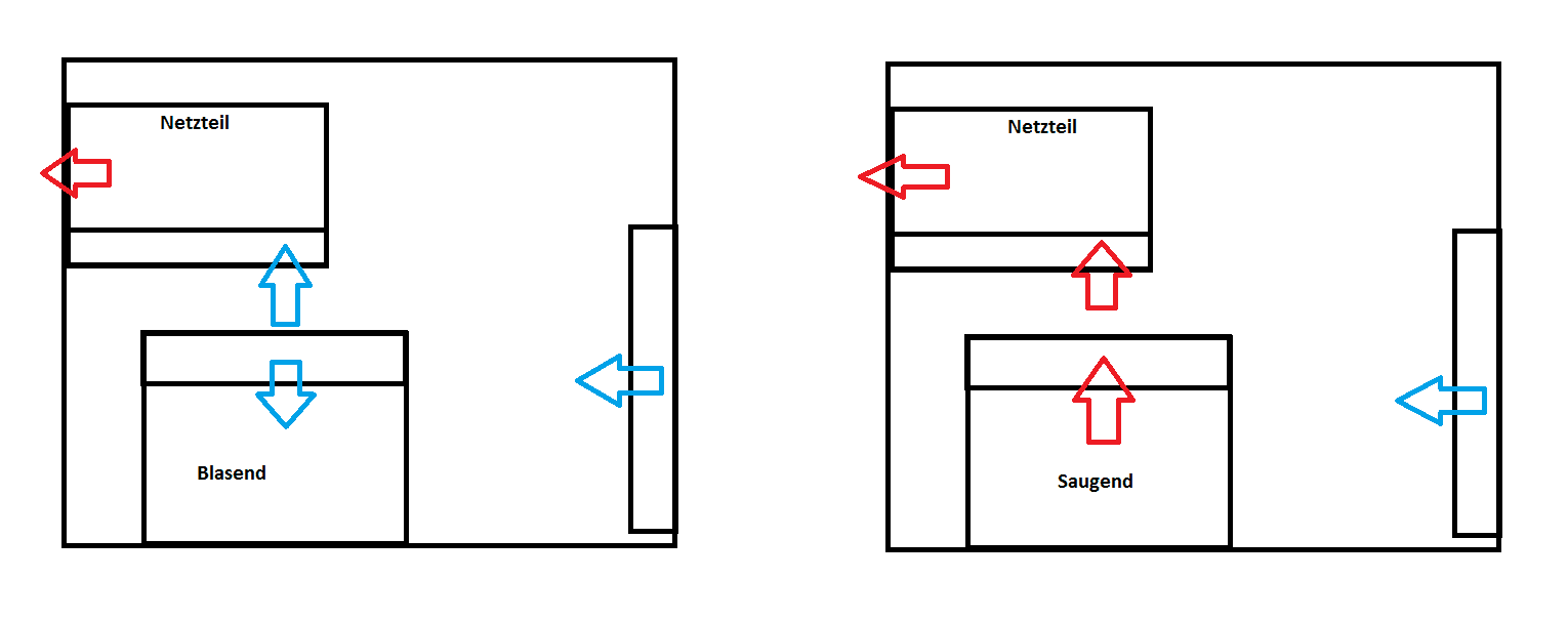

ich habe mal versucht es bildlich darzustellen.
Ich würde halt als Versuch den CPU Lüfter einfach mal umdrehen, sodaß er die warme Luft von der CPU wegsaugt und diese ins Netzteil bläst,
wo sie ja eh her muss um aus dem Case zu kommen, da das Netzteil die einzige aktive Komponenten zur Entlüftung des Gehäuses ist.

Die Öffnungen im Case oben und ( von vorne gesehen ) an der rechten Seite testweise zu verschließen und wie gesagt den CPU Lüfter umdrehen.
Das Netzteil gehört dann natürlich mit dem Lüfter nach unten. Dadurch hat die warme Luft keinen anderen Weg aus dem Case und somit
hast Du einen gut definierten Luftstrom, was ggf die Temp-Werte verbessern kann.

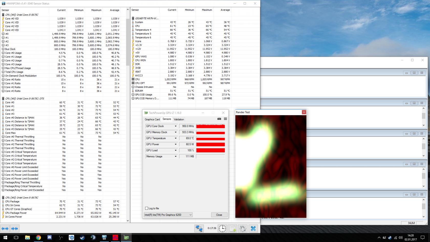

real gestartet bin ich in etwa bei 32° idle temp
hab dann fast ne stunde laufen lassen den pci-e test. kurz vor ende hat meine gpu die 65° erreicht (hat lange gedauert), bis da lag die cpu so um die 40-45°. ab da siehst du noch im gpu-z, dass sie nochmal einen sprung gemacht hat auf finale 67° und dann ging die cpu auch auf um die 55° im idle, wobei ich dazusagen muss, dass hier dauerhaft ne belastung von etwa 40% durch den test anlagen auf einem kern und alle kerne bei max takt liefen die ganz zeit. was auch immer das nun ausmacht :d

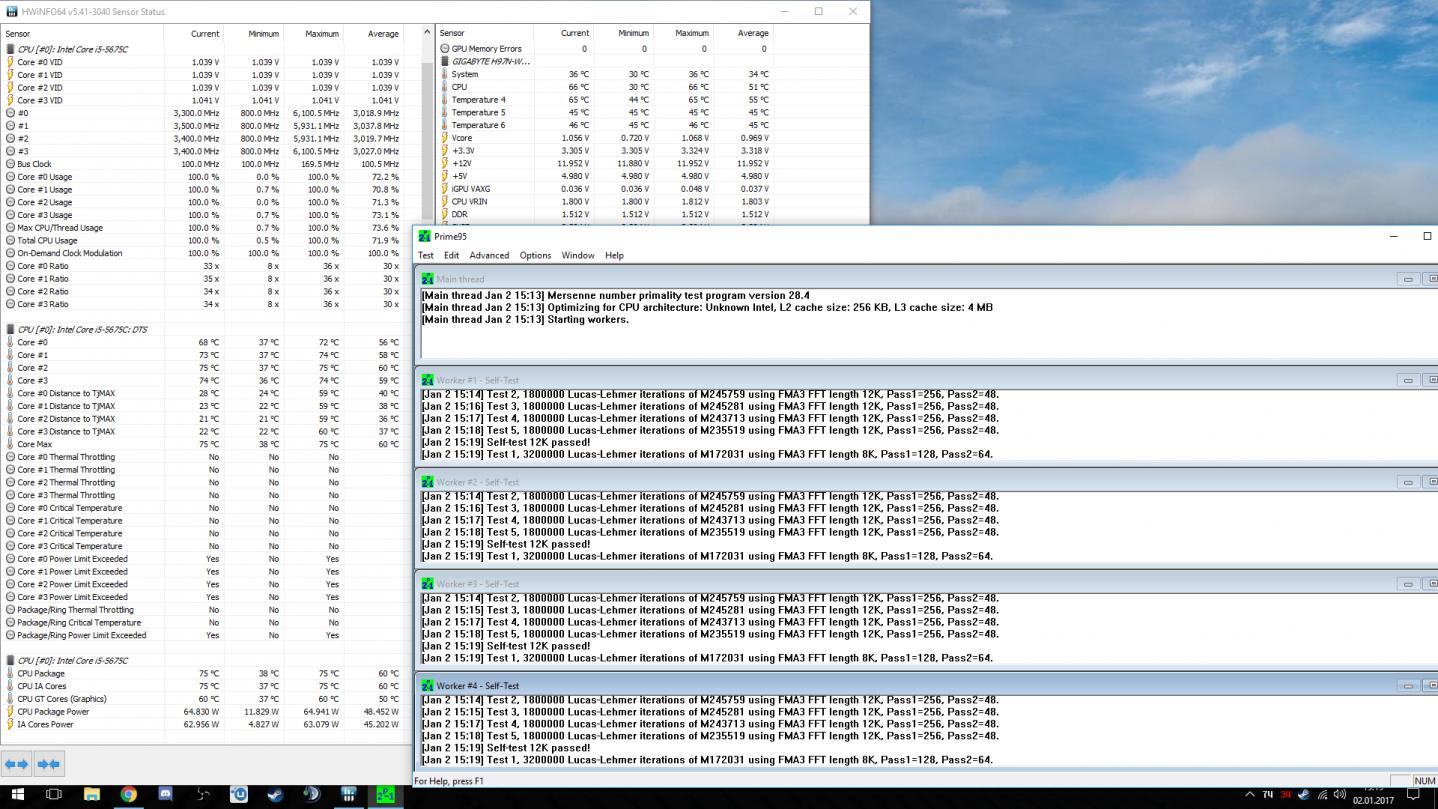

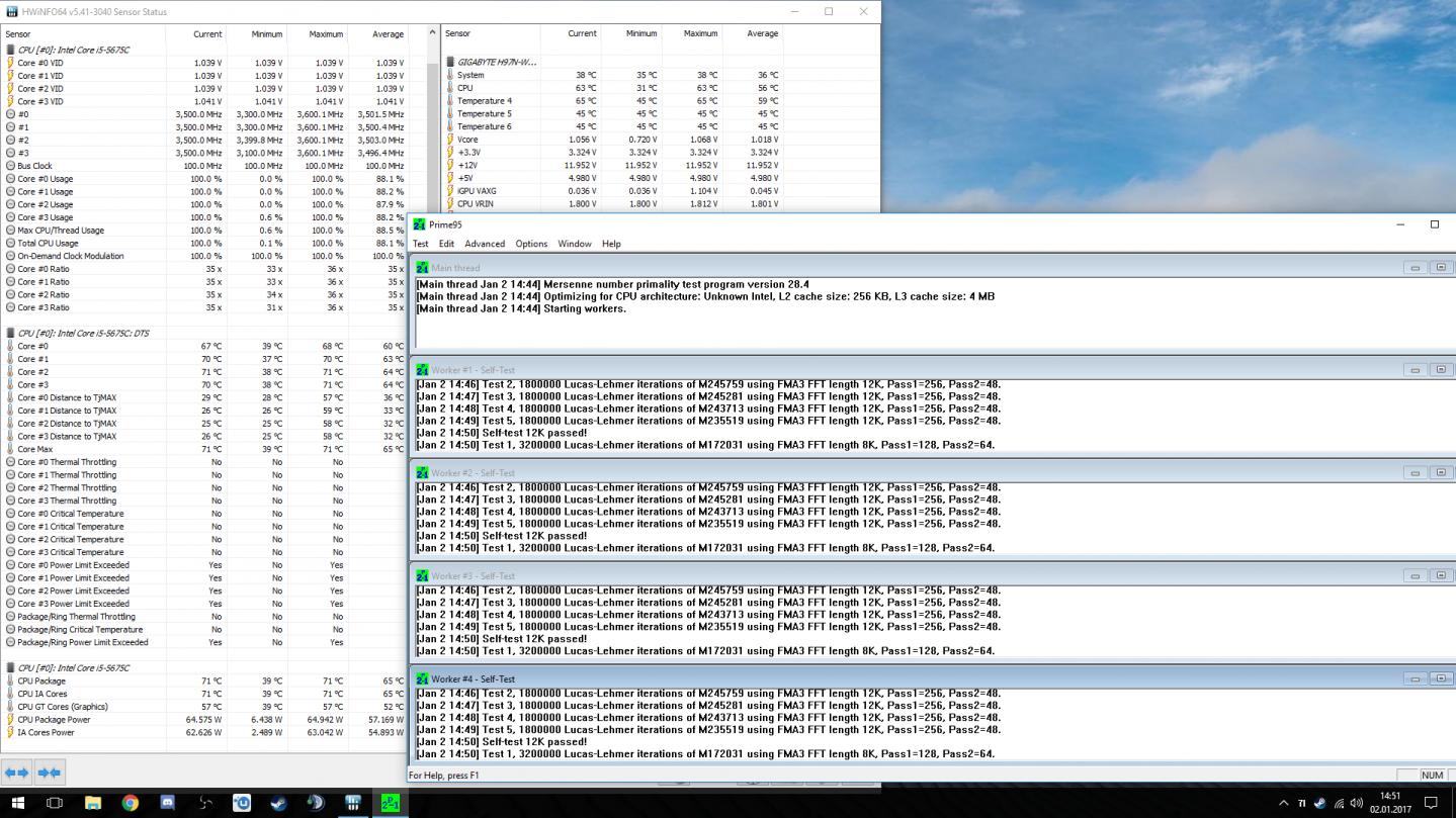

sodele
abstand netzteil und cpu lüfter = 2cm
(bitte auf den screens auf die current werte schauen, da ich die auswertung nicht zwischen den tests resetted hab)

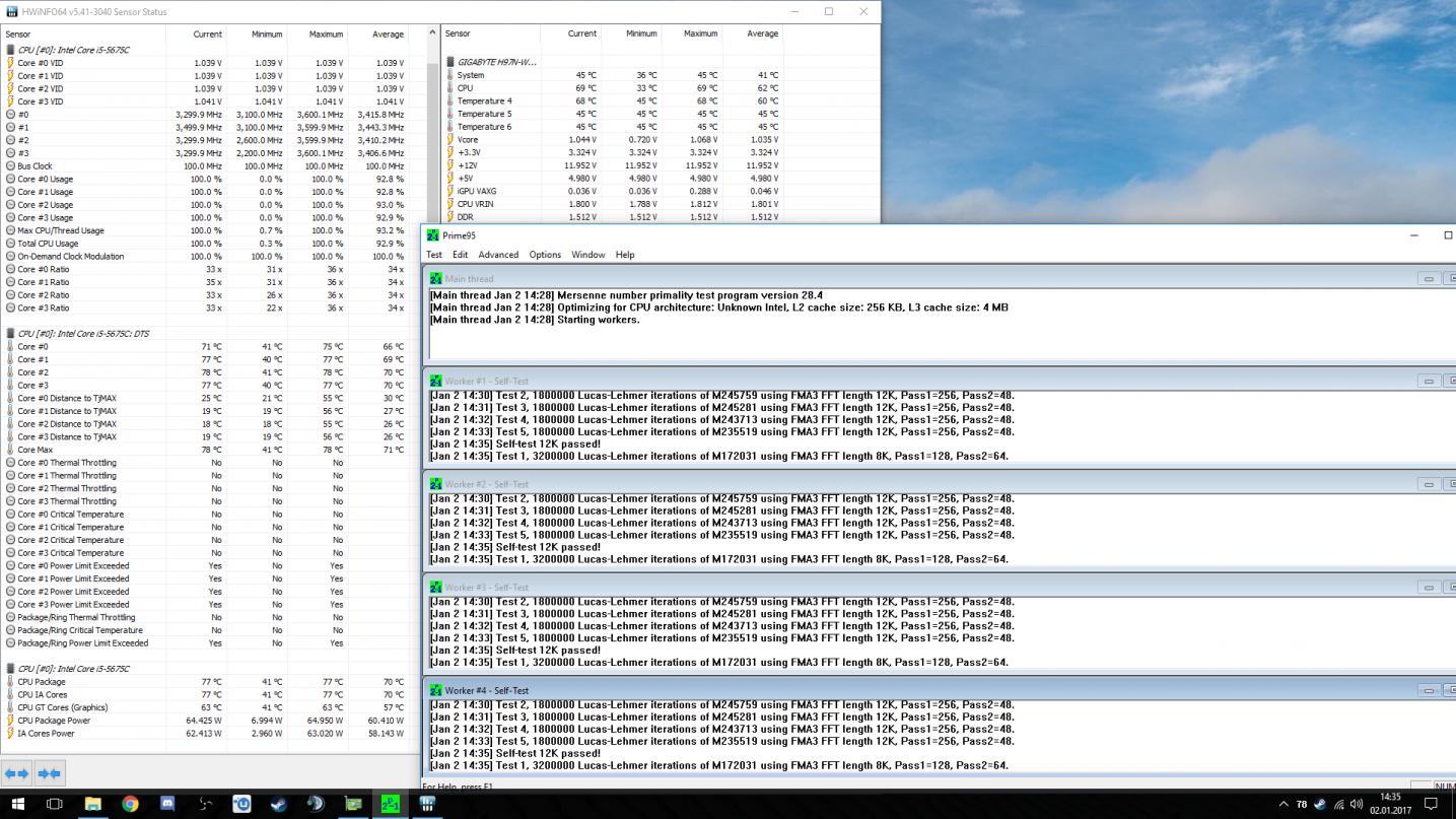

rx480 ausgebaut. prime95 heat test. cpu blasend. netzteil lüfter oben
kühlte danach relativ schnell wieder auf 42° idle temp runter und stagniert dann

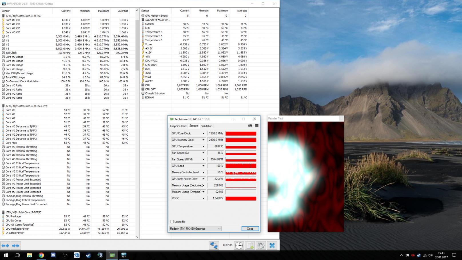

gleiches setup, pcie belastungstest mit iris (cpu taktete hier nur im unteren bereich)

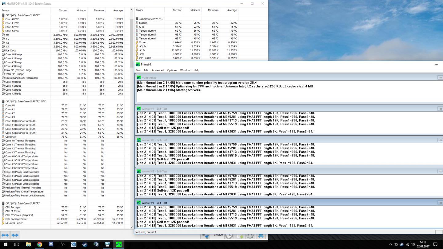

rx480 ausgebaut. prime95 heat test. cpu blasend. netzteil lüfter unten
kühlte danach deutlich langsamer wieder auf 45° idle temp runter und stagniert dann

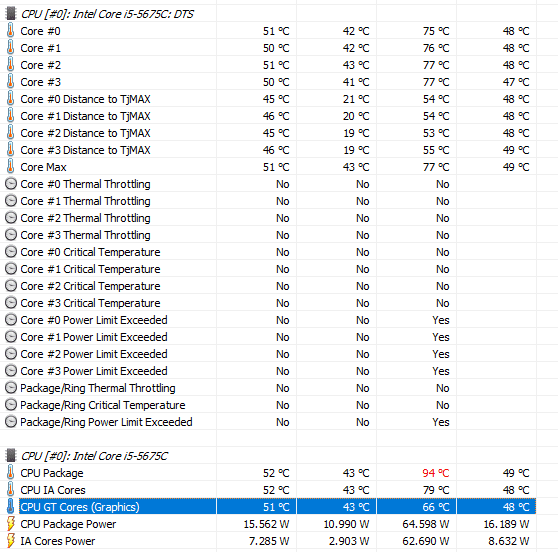

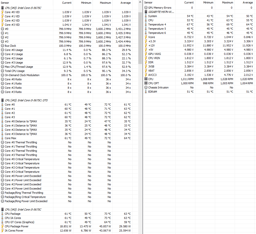

rx480 ausgebaut. prime95 heat test. cpu saugend. netzteil lüfter unten
kühlte danach rechnt schnell wieder auf 40° idle temp runter und stagniert dann
ps: mit offenem gehäuse gehts hier runter auf 35° im idle

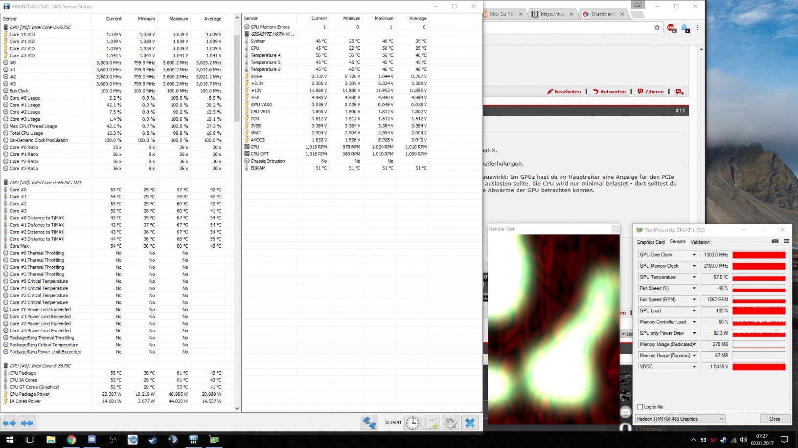

rx480 eingebaut. prime95 heat test. cpu saugend. netzteil lüfter unten
kühlt danach recht langsam auf bis zu 43° runter und stagniert dann
gleiches setup, pcie belastungstest mit rx480 (cpu taktete hier auf max)
vergleich zum alten kühlkonzept mit lüfter auf cpu blasend und netzteil lüfter oben

Edit: "Temperature 4" scheinen die SpaWas oder die Southbridge zu sein, die anderen geben offenbar nur nen Dummy aus? Sieht auf jeden Fall gut aus...
Brauchbare Temperaturen - nun muss das nur noch unter Gamelast funktionieren... sprich CPU Teil/Volllast und GraKa ebenso.

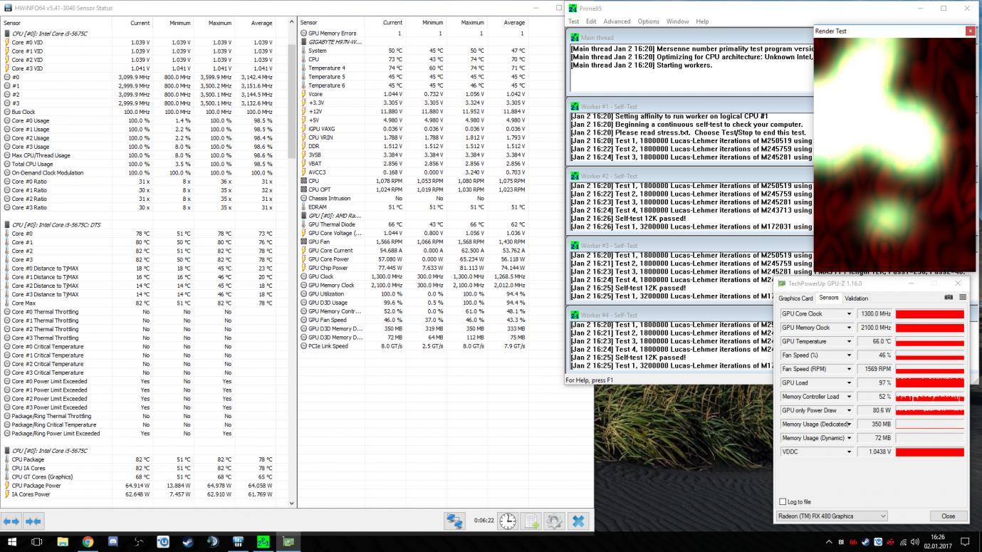

jetzt mach ich mal prime + pcie stress test
das ist schon hart am limit :d aber vermutlich keine situation die ich in games erreichen kann
auffällig ist, dass die cpu so quasi nie ihren takt halten kann wegen tdp limit
gibt das board nicht genug saft für cpu + pcie?

So kamen bei Last und knapp 24°C Zimmertemperatur folgendes zu Stande: 43°C Gehäuseinnentemperatur, 54°C CPU, 63°C GPU und 37°C SSD, das lauteste Teil war der AMD GPU Lüfter.
Was u.a. viel bringen kann ist wenn deine CPU geköpft wird, hat bei mir alleine schon 18°C weniger bei Last ausgemacht bei meinem i7 CPU ganze ohne sonst irgend etwas zu ändern, hier im Forum wird das für kleines Geld ordentlich gemacht, kann ich daher nur empfehlen als "Kühlungsboost".
