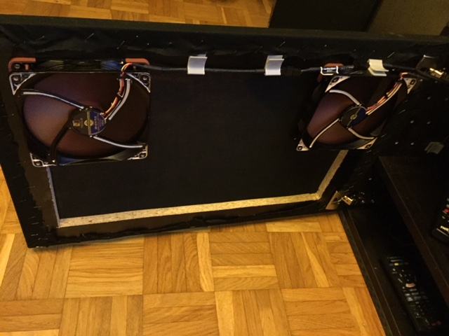

So. die Bastelarbeit ist jetzt abgeschlossen und alles funktioniert genau so wie gewünscht.
Ich will mich bei allen für die Hilfe bedanken. Dafür gibt es noch ein Bild im fertigen Zustand.
Leider habe ich vergessen die Lüfter von vorne zu fotografieren. Da habe ich sie nämlich komplett in schwarz angemalt, weil sie ansonsten sichtbar wäre bei direkter Sonneneinstrahlung in die Stofftüre. Steht den Noctua's gut. Das wäre echt mal etwas, eine "Black Edition".
Da es ja 3-Pin Lüfter waren, war es ganz einfach. Geld weg und rot + / schwarz -.
Bezüglich Lautstärke: Ich konnte die Lüfter bei 1200 U/min schon hören nach dem ersten Testversuch. Jetzt habe ich die Adapter auf 900 U/min drinnen und die Lüfter sind beinahe unhörbar bei 12V.
Danach habe ich noch die Kabelverlängerungen dran gemacht und diese am Ende abisoliert. Steckernetzteil ebenfalls einfach den Stecker abgeschnitten und die zwei Kabelenden abisoliert. Dann alles mit 3er Wago Klemmen verbunden, einfacher geht es nicht.
Benutzt habe ich folgende, falls es jemanden interessiert:
WAGO 221-413: Verbindungsklemme, 3-Leiteranschluss bei reichelt elektronik
PS: Die hellen Stellen am Noctua sind nur von hinten noch hell. Von vorne ist nichts helles mehr sichtbar ;-)
