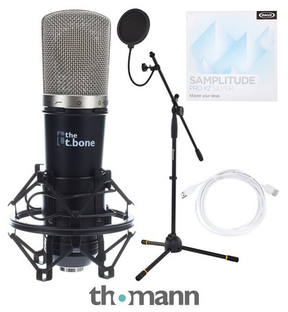

Wobei der Grundrauschpegel bei den t.bone-USB-Mics noch nie besonders aufregend war, da gibt es heute deutlich besseres. Das SC450 gibt es ja auch schon seit 2008.
