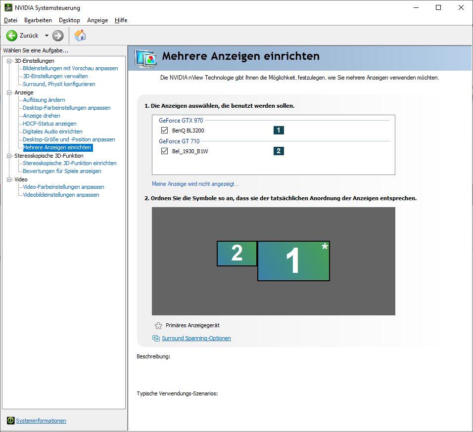

Weitere Tests:
Chrome und Firefox nutzen bei mir immer die primäre Anzeige (GTX 970). Egal wo ich das Fenster hinschiebe oder ob ich es per UAC zurücksetze, es bleibt bei der 970. Der Video Player Classic ist bis jetzt die einzige Anwendung, die beim Reset komplett auf die 710 geht. Ich schaffe es auch nicht, dass eine Anwendung ohne explizite Einstellung auf der 710 ausgeführt wird, egal ob ich das Video bereits laufen habe oder es nachträglich abspiele.
Der Sound im Video spackt irgendwann ab, wenn ich während es läuft nebenbei Spiele starte und wieder beende. Pause und Resume und Sound ist wieder da (liegt vermutlich am miesen ASUS Phoebus Treiber).
Sieht interessant aus, bringt aber glaube ich in dieser Situation nichts. So sieht das bei mir aus:
Es scheint bei mir buggy zu sein. Die Einstellung springt von allein immer wieder auf "Standardeinstellung des Systems".
Bei Energiesparende und Höchstleistungs-GPU steht jeweils die 970. Kann man das ändern? Bei Energiesparende müsste die 710 stehen.
