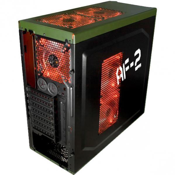

Was meinst du mit "selbst schuld"? Sollten nicht die auf der Grafikkarte angebrachten Lüfter zur Kühlung reichen? Also mein Gehäuse ist: gamingtower cougar 67m3.
Ich habe nur die beiden oberen Lüfter drin. Ich weiß auch nicht, wie ich die seitlichen anbringen sollte (wahrscheinlich einfach am Lochgitter?!), bzw. welche Lüfter ich überhaupt bräuchte. Für den hinteren Lüfter sehe ich die Vorrichtung am Gehäuse, habe den aber auch nicht dran.

Mit selbst schuld meine ich: Wer die Karte in ein Gehäuse steckt, dass entweder zu klein oder einfach nur suboptimal belüftet ist, der muss sich nicht über Fehler wundern... Die Lüfter an der Grafikkarte reichen zwar um diese zu kühlen, aber auch nur, wenn diese wiederum von anderen Lüftern mit Frischluft versorgt werden oder direkt an einem Lüftungsschlitz hängen.
In deinem Falle reichen 2 Lüfter, 3 wären natürlich besser... Lüfter sollte man übrigens nicht einfach vom Gehäusehersteller, sondern lieber von bewährten Marken wie Noctua, Enermax und co. kaufen.
Wie viele Lüfter an dein Mainboard angeschlossen werden können, verrät ein Blick in das Datenblatt deines Mainboards - Dort steht etwas von 3pin /4pin Lüftersteckplätzen.
Edit: Du kannst 2 Lüfter anschliessen...
Am besten montierst du die vorhandenen Lüfter besser, also: Vorne Luft rein, hinten Luft raus... Der Lüfter an deinem CPU-Kühler sollte natürlich auch entsprechend montiert sein.

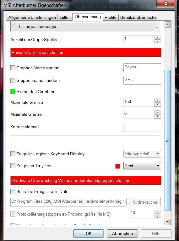

Habe mir den Afterburner installiert. Was muss ich denn einstellen, damit ich ingame die GPU-Temperatur sehe?
In den einstellungen OSD aktivieren und Taste zuweisen, zum Beispiel F6 zum anschalten, F7 zum abschalten. Dann einstellen, dass die GPU- Temp im OSD angezeigt wird. Ingame dann mit F6 und F7 aktivieren. Da kannste dann auch noch loggen, wie viel RAM/VRAM du verbrauchst, wie hoch jeder Prozessorthread belastet ist, ob die GPU runtertaktet(-> heftiges CPU- Limit) und viel mehr.
Danke.
Danach hatte ich schon gegoogelt. Aber ich finde diese OSD-aktivieren Einstellung bei mir nicht. Bei mir steht nur: "Zeige im Logitech Keyboard Display" und "Zeige ein Tray-Icon". Sonst steht unter dem Reiter "Überwachung" nichts bzgl. Displayanzeige.
EDIT: Jetzt geht es doch. Habe den Rivatuner zuerst nicht installiert. Nach der Installation wird OSD-Einblendung angezeigt.
