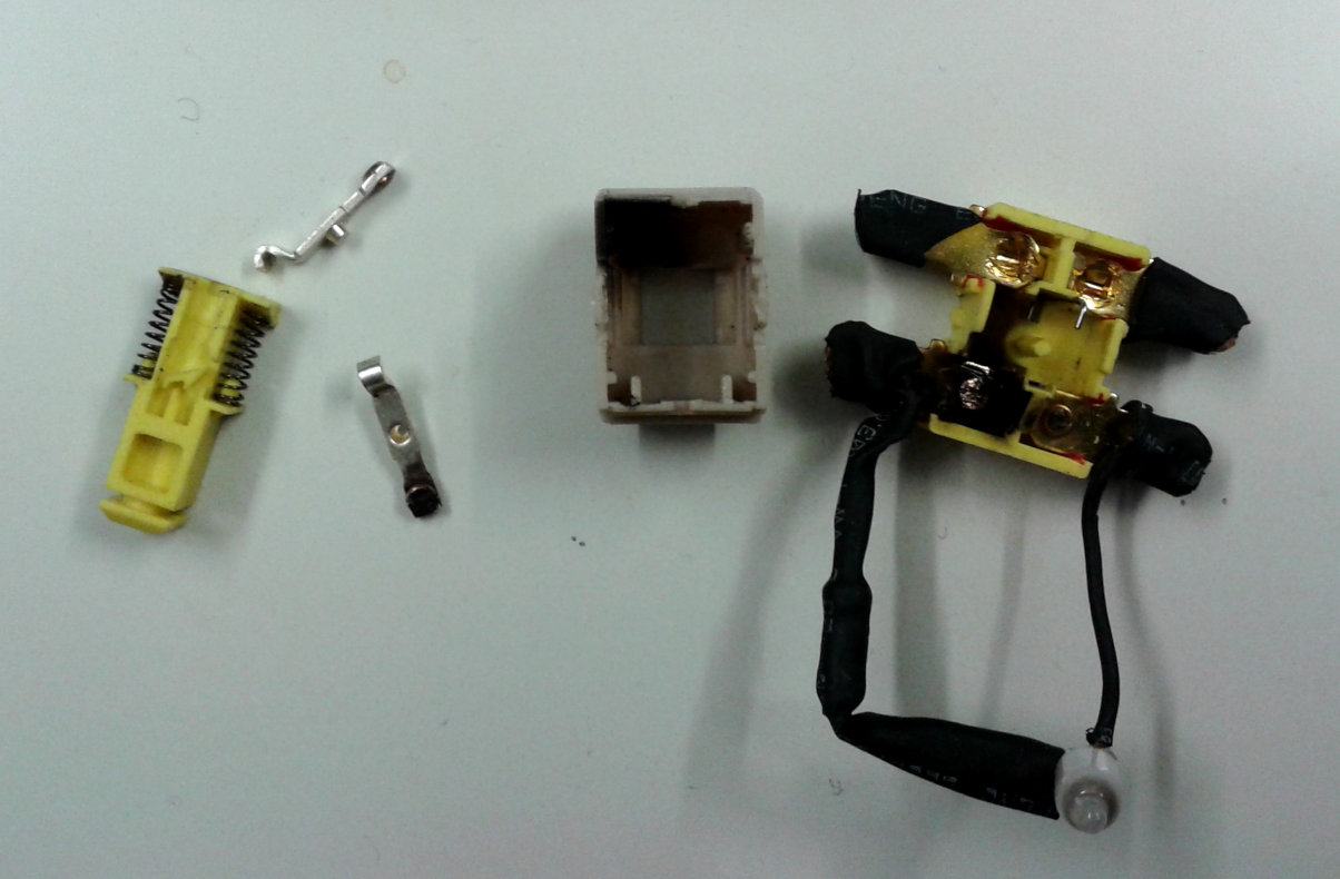

Ich habe hier 2 Bachmann Steckerleisten mit sogenannten Fußschalter. Diese: Steckdosenleiste von Bachmann stoppt Stand-By DerEinsparTest.de - DerEinsparTest.de Diese scheint es nicht mehr zu geben. Die Fußschalter, die ich eigentlich auf dem Tisch liegen habe, geben nach einiger Zeit den Geist auf. Die Leisten ist aus Metall gefertigt und sehr robust. Wo bekomme ich jetzt Schalter her? Muss ja nicht das gleiche sein, sollte aber doch die gleichen werte haben (16A 250V). Habe mal auf eBay geschaut und finde dort nur 1A oder 2A Schalter. Der Schalter selber ist ein Canal PS-5. habe den Schalter selber auch mal aufgemacht und der ist total schwarz. Ich kann nichts passendes finden. Sucher einfach nur ein Aufbauschalter um auf den Tisch unter dem Monitor zu legen.

Also der genaue Schalter der drin was ist der PS5-212-L0. Erster von oben. PS5 Ich kann diesen aber nirgendwo finden. Weder bei Reichelt, Conrad noch per eBay. Da muss es doch was passendes für geben.
Hier das teil mal auseinander gebaut. Ich sehe mich das Ding schon reinigen und schleifen wenn das so weiter geht.

Könnte durch die Startleistung von Laserdruckern kommen.
Dann würde ich doch mal dringend die Ströme prüfen, denn normal sollten die ne Weile halten (Garantiefall?) Vielleicht würde es schon ausreichen die Last mehrstufig zu starten. Aber vielleicht hat dieser Schalter auch die falschen Lasten dran (4A induktiv (trafos) lese ich aus dem Datenblatt)

das muss nicht unbedingt eine Überlastung sein, gerade die heutigen Schaltnetzteile mit ihren Elkos verursachen da Stromspitzen womit die Kontakte echt Probleme bekommen,
ich hatte das mit einen ~230V 4A Relais, das hat sich bei einen 12V 1A Netzteil von eine Switch fest gebrannt, das Relais gibt es auch mit eine anderen Kontaktmaterial damit gibt es keine Probleme mehr.
Das Kontaktmaterial scheint Kupfer zu sein. Sieht zumindest so aus.

"NUR" ein Laserdrucker ? Ich würde Empfehlen nach zu sehen was insgesamt angeschlossen ist und wie die Last aller Geräte zusammengenommen ist, beim schalten können Lichtbögen entsstehen die dir die Kontakte oder mehr zerstören.
