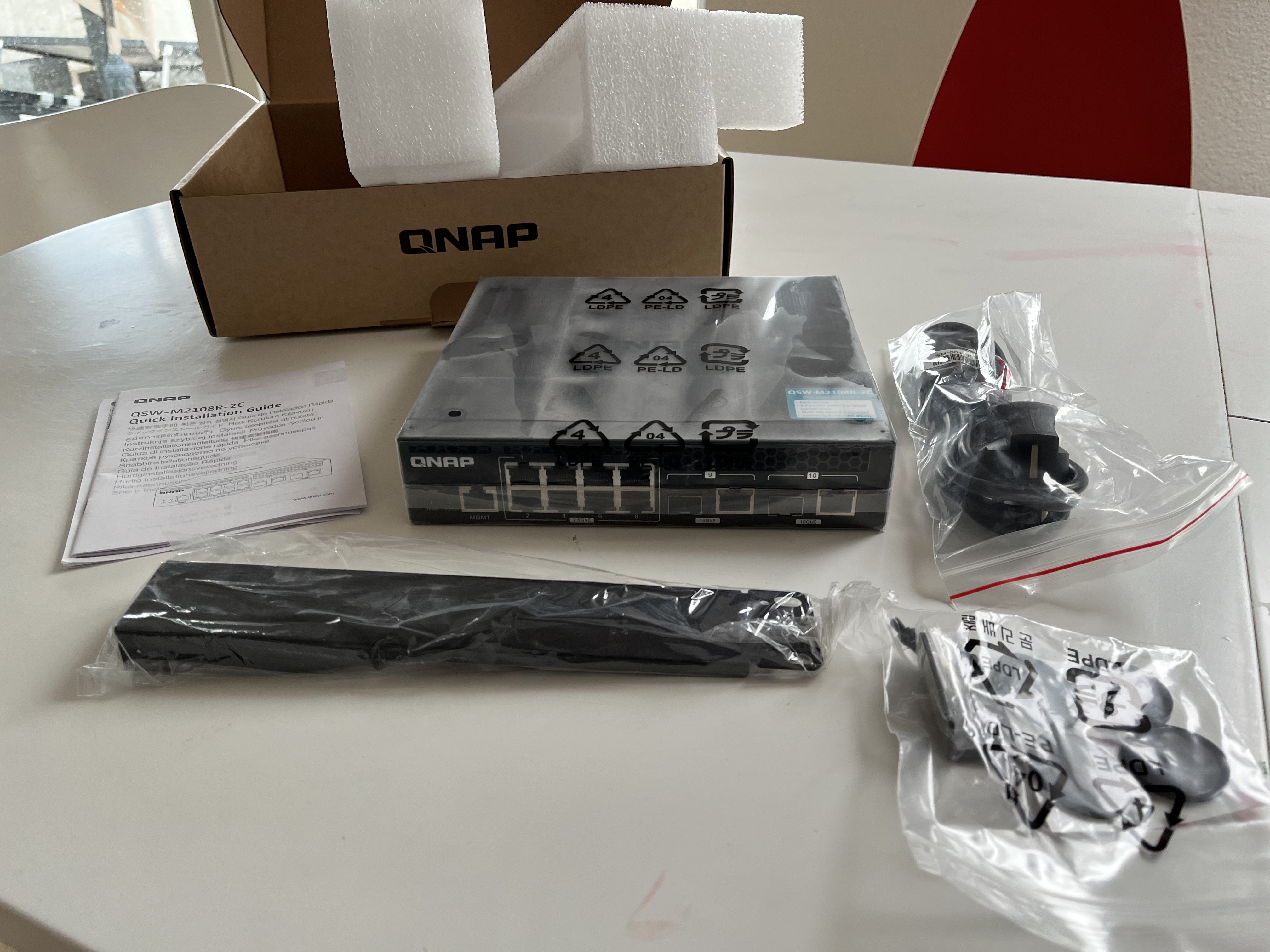

Der QSW-M2108R-2C ist ein Switch mit 8 2.5G Ports und zwei 10G Ports die entweder als SFP+ Port oder als RJ45 Port verwendet werden können.
Der Switch kommt mit
  • 19 Zoll Montageset
  • Gumminoppen falls er auf dem Tisch aufgestellt wird
  • einem Stromkabel
  • Anleitung

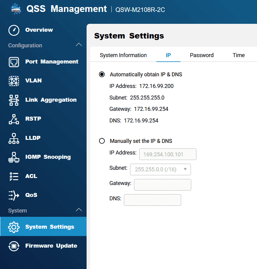

Laut Anleitung hat man drei Möglichkeiten auf das Management Interface zu kommen.
Man kann mit Manuell konfigurierter IP 169.254.100.102 und Subnetz 255.255.0.0 auf den Switch zugreifen der auf der IP 169.254.100.101 lauscht.
Dies hat aber bei mir mit Windows 11 nicht geklappt.
Alternativ holt sich der Switch eine IP von einem DHCP Server.
Also habe ich den Switch an einen Untagged Port gehängt und er hat eine IP bezogen.

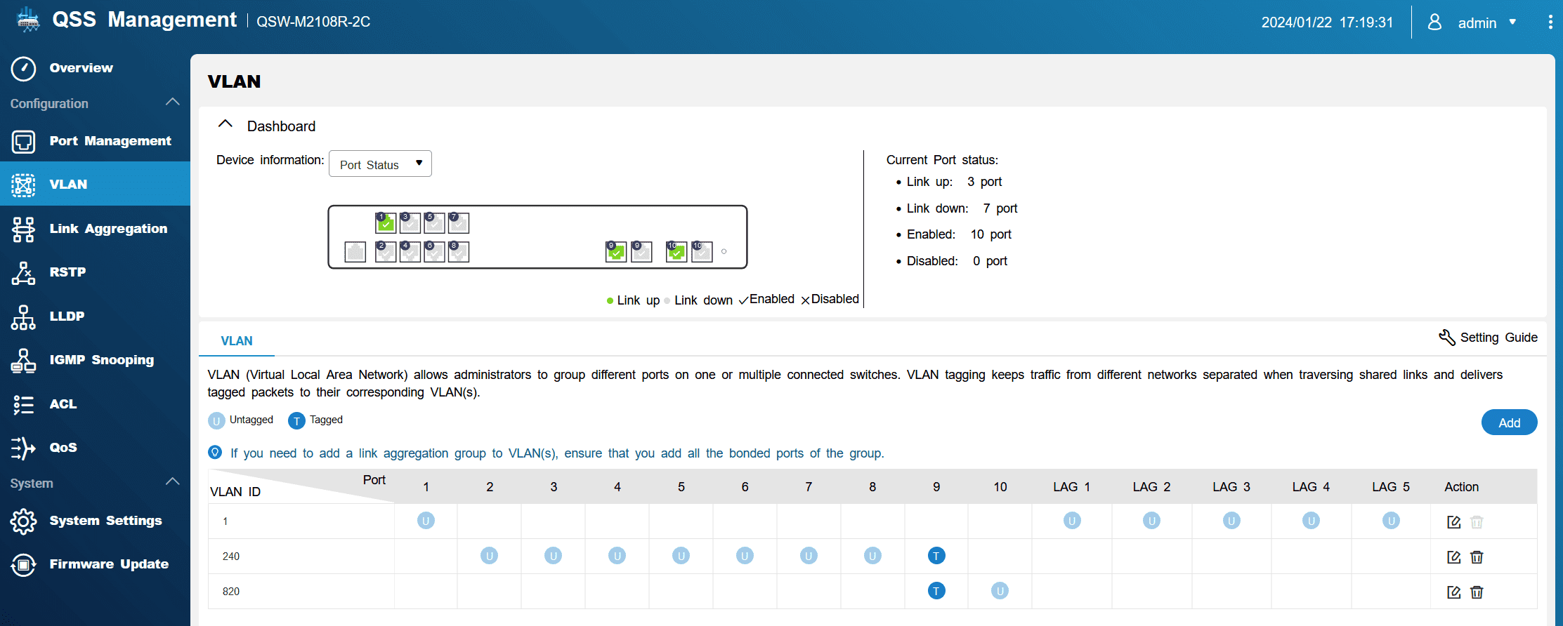

Ich betreibe ein Management VLAN und hätte gerne die IP für den Switch aus diesem Management VLAN bezogen.
Es gibt jedoch im Interface keine Möglichkeit eine VLAN für diese IP zu definieren.
Nach ein wenig googeln scheine ich nicht der einzige zu sein, der dies probiert hat.
Es scheint, dass der Switch seine Management IP aus dem Bereich der VLAN ID 1 bezieht, dorthin geht alle Pakete die nicht mit VLAN Tags versehen sind.

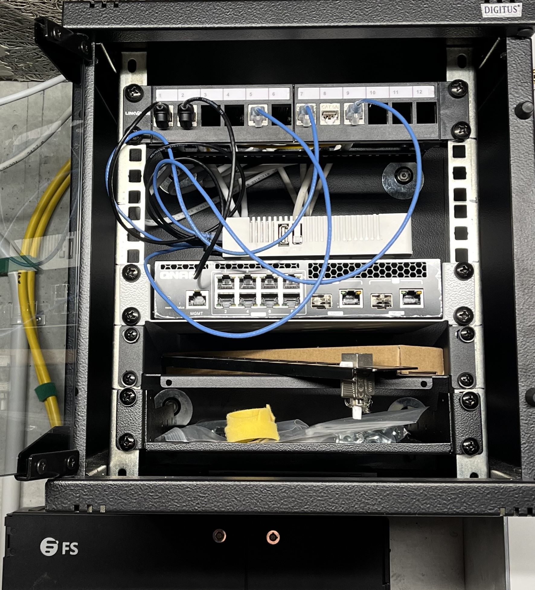

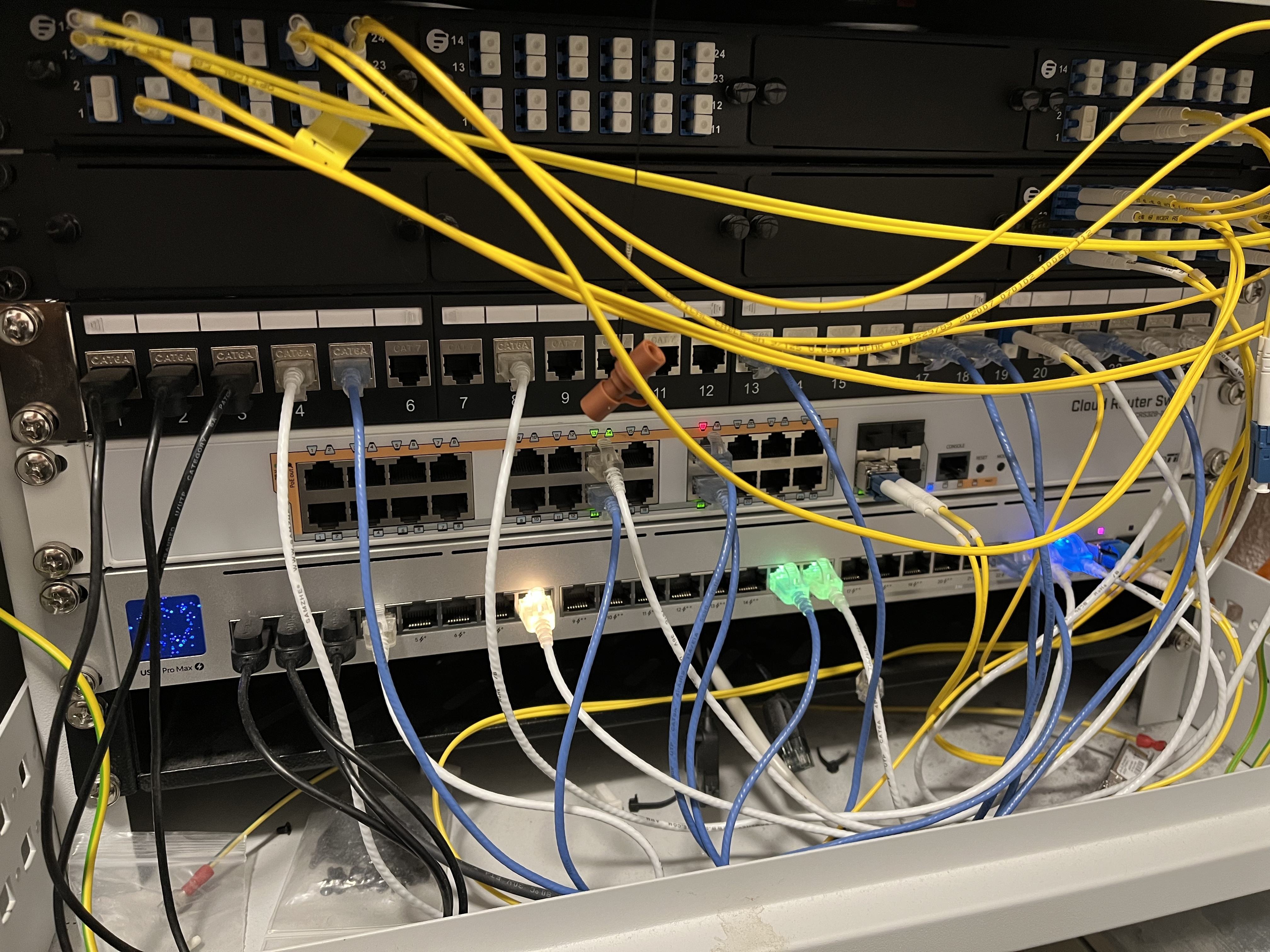

Ich habe nun einen Port auserkoren der Management Uplink zu sein.
So kann man das machen und es funktioniert, aber es geht leider ein Port verloren.
Meinen Uplink habe ich am SFP+ Port 9, der direkt zum CRS317 geht. Dort kommt der getaggedte Traffic rein.

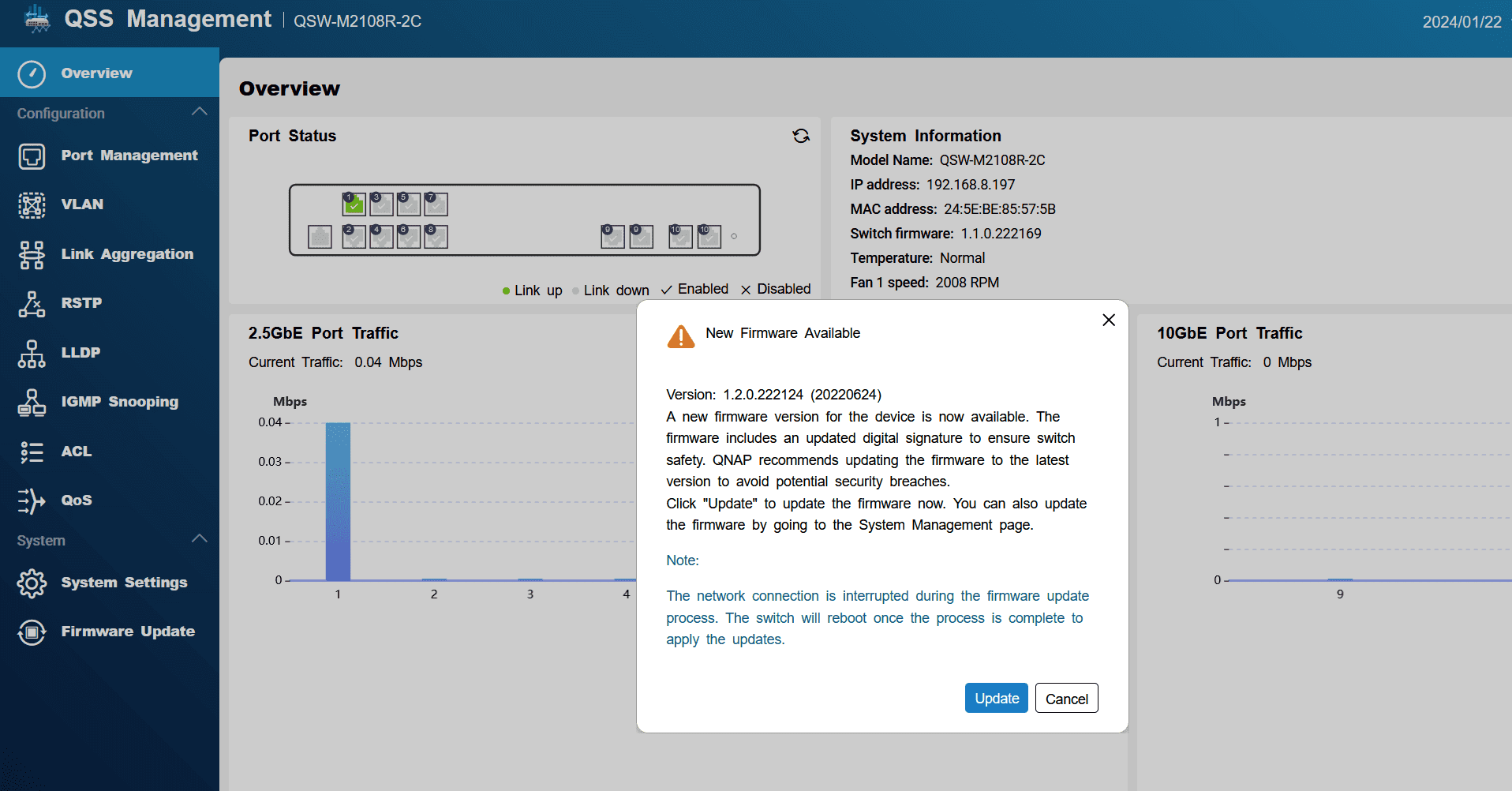

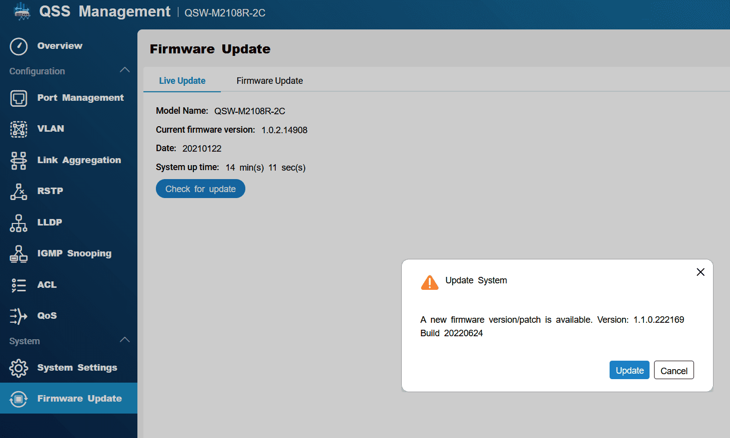

Nach dem ich nun aufs Management Interface komme hab ich mal geschaut ob es Firmware Updates gibt.
Ja, gab es. Nach dem Reboot wollte er noch mal updaten.
Dann war er happy.

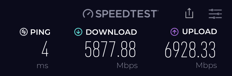

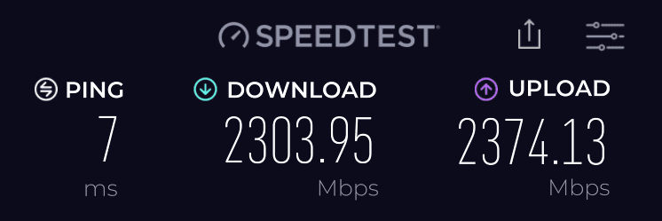

Speedtest PC 10G
Speedtest PC 2.5G

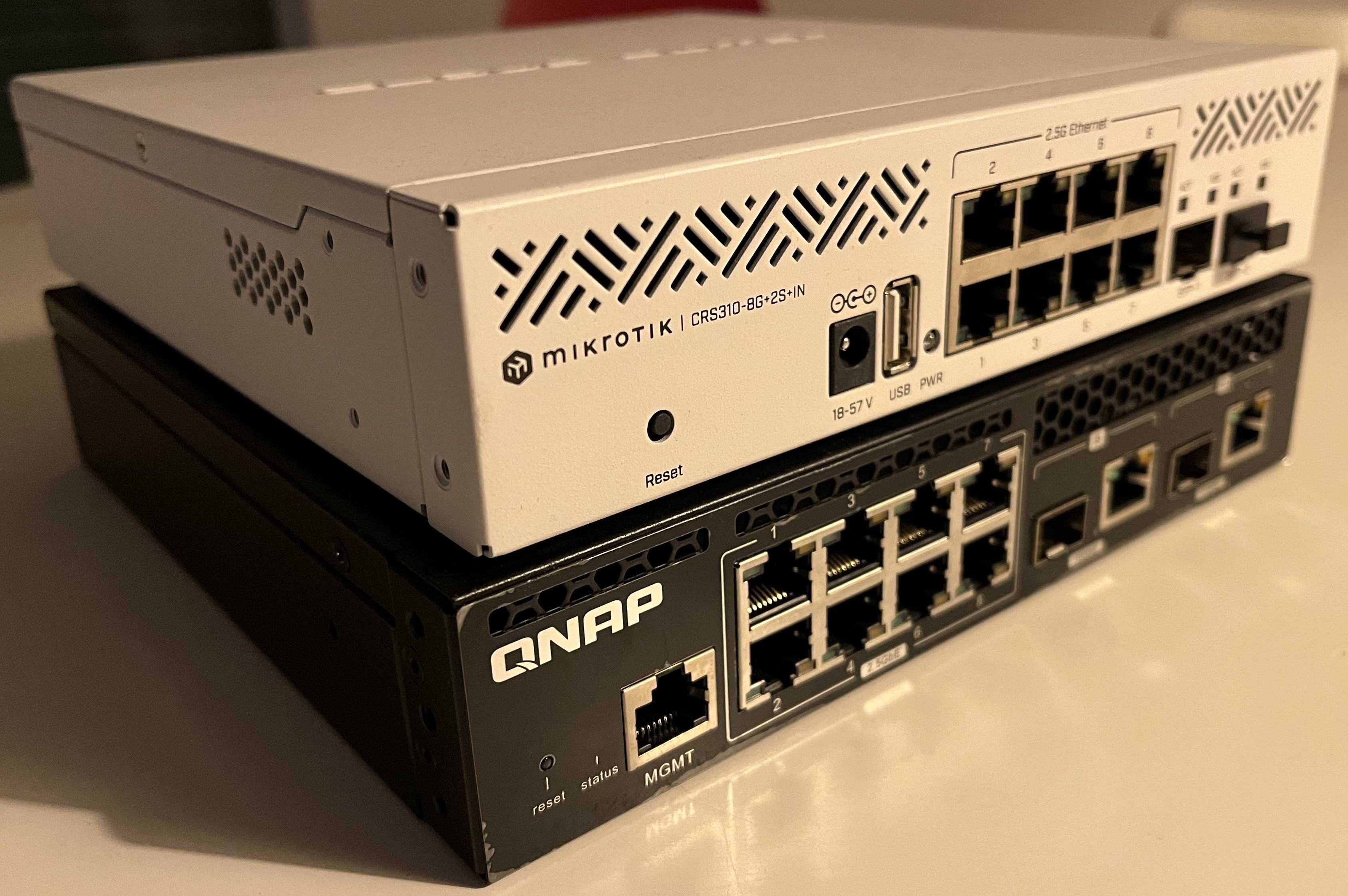

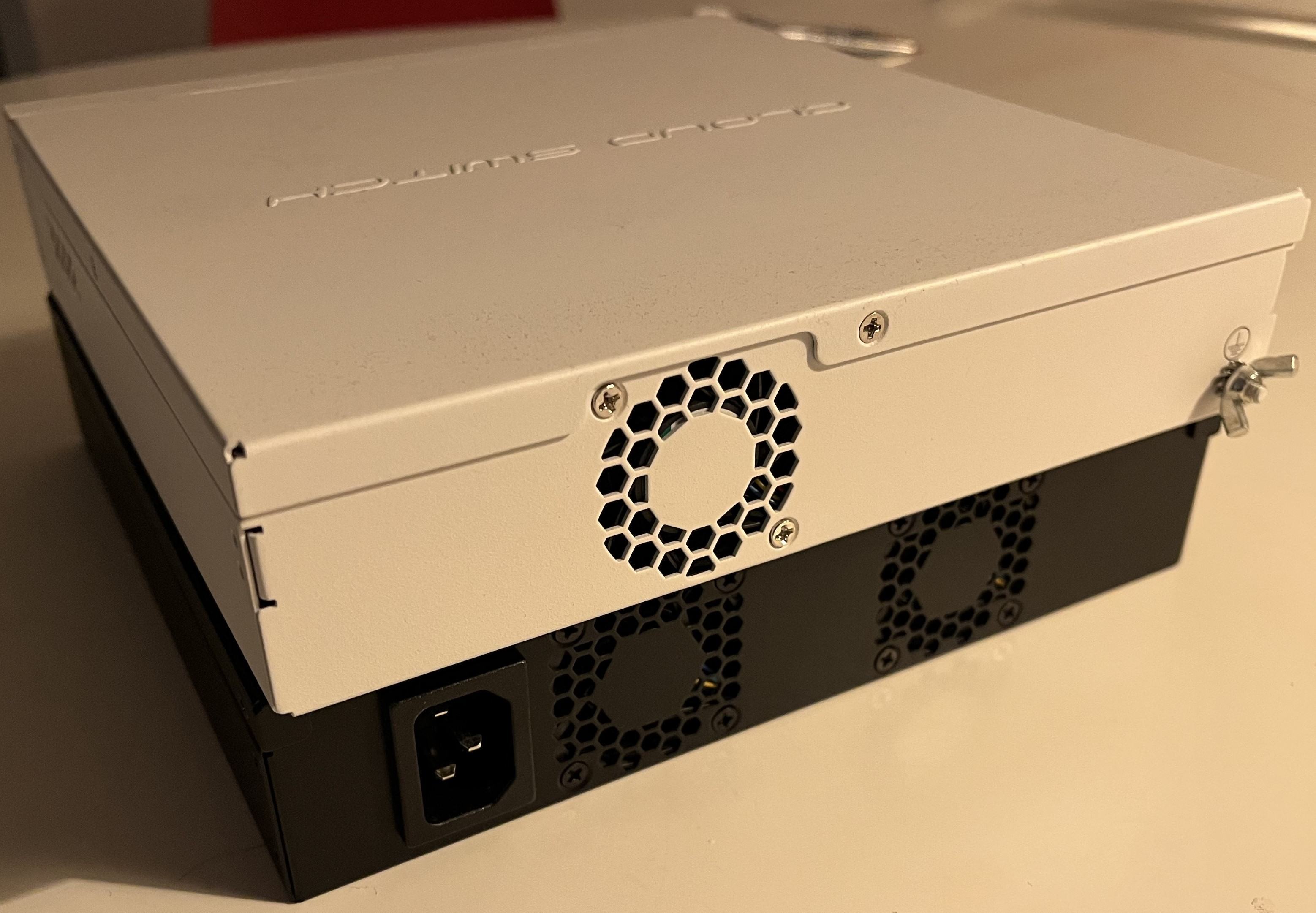

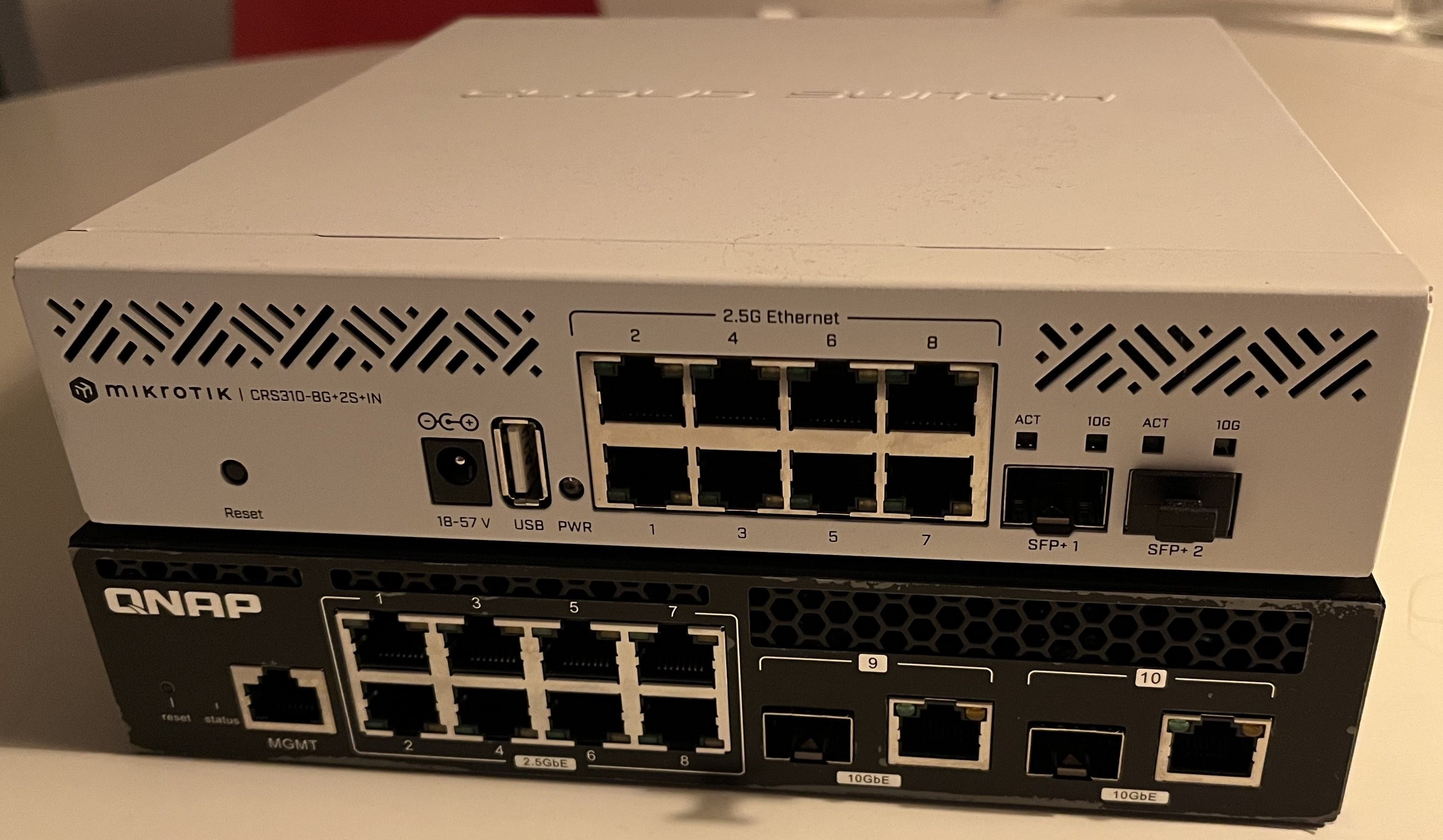

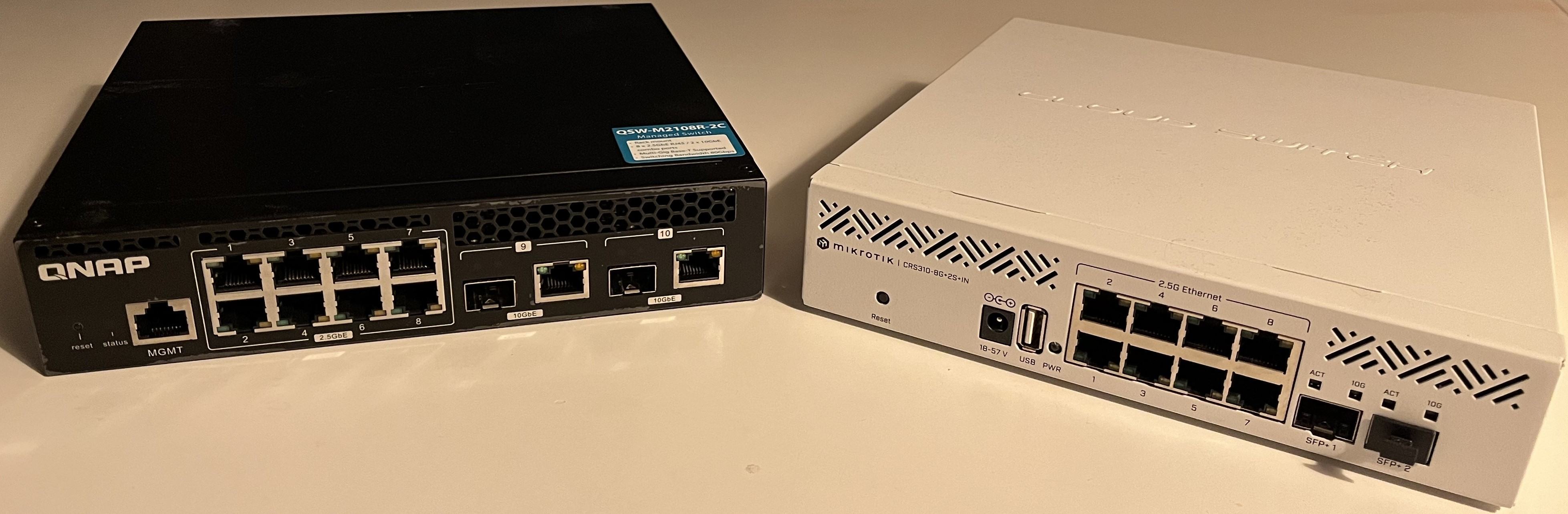

David gegen Goliath?​
Im Grössenvergleich ist der QNAP leicht grösser als der MikroTik und etwas schwerer, was wohl auch am integrierten Netzteil des QNAP liegen mag.
Wo der MikroTik einen Erdungsanschluss hat, braucht der QNAP keinen, wohl weil er über einen Kaltgeräteanschluss verfügt, der auch eine Erdung mitführt.
Ein geerdeter Switch, oder ein geerdetes Patch Panel sind beim Heimnetz viel Wert. Eventuelle Fehlströme können so schön richtung Erde abgeleitet werden.
Wie man oben sieht haben beide Switches Lüfter verbaut. Der Geräuschpegel hält sich jedoch in Grenzen.
Ein wesentlicher Unterschied beim Hardwareaufbau der beiden Switches ist, dass der QNAP kombinierte Ports verbaut. Port 9 und 10 lassen sich

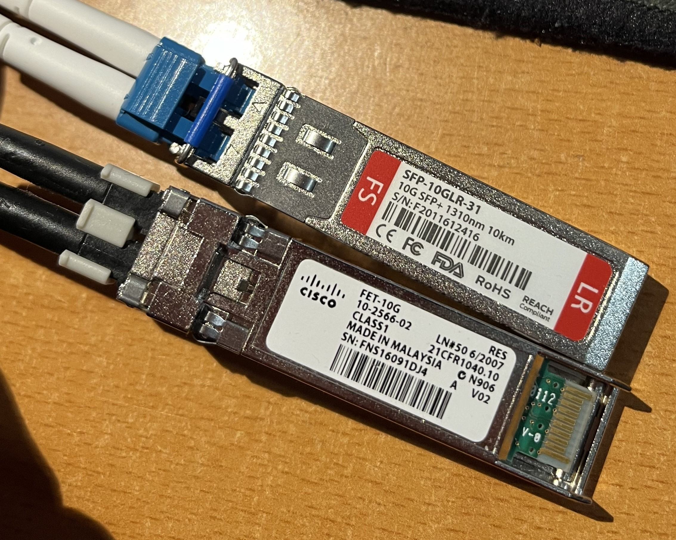

entweder mit RJ45 Ethernet Kabel verwenden oder mit einem SFP+ Modul.
Ich habe fs.com Module verwendet und Cisco Module, beide funktionierten ohne Probleme.

Formfaktor​
Was mir sehr gut gefällt ist, dass der Switch sich sehr gut in ein 10 Zoll Rack einfügt, noch besser wäre wenn die Rack Ohren für 10 Zoll auch grade mit dabei wären, das ist aber bei dem MikroTik auch nicht der Fall.
Am besten wäre es wenn sich der Switch wie der auf dem Switch liegende hAP ac mit PoE versorgen liesse und auch einen PoE out hätte für einen Access Point.

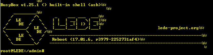

Da der QNAP einen extra MGMT Port hat musste ich da auch einfach mal rein schauen. Mit einem USB Consolen Kabel konnte ich mich auf dem Switch anmelden und wurde mit diesem Screen begrüsst
Der login klappt mit dem admin User und Passwort das auch für das Web Gui verwendet wird.
Wenn man ein wenig googelt findet man Anleitungen von Benutzern die hier auch experimentiert haben, das Problem ist ich habe keine offizielle Dokumentation für dieses Shell gefunden.
Man kann diesen Switch wohl soweit hacken, dass er auch sein Management GUI auf eine VLAN verschiebt aber es gibt keinen Offiziellen Weg dies zu machen. (bzw. ich habe nichts gefunden)

Von der Leistung ist der Switch wie erwartet, die 10G werden geliefert, 2.5G auch.

Beim QNAP ist einfach ab einem gewissen Punkt schluss mit konfigurierbar. Das ich das Managment VLAN nicht mals definieren kann kenne ich nicht ein mal von ubiquiti.

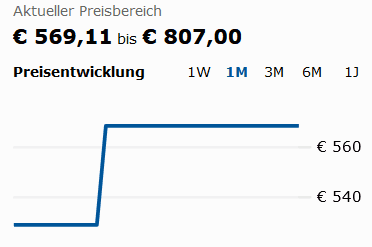

Preis / Leistung​

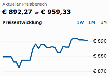

Ich habe die aktuellen Preise zum 24.01 für die im Arikel angeschnittenen Switches bei geizhals.de geschaut
Aktuell finde ich den QNAP für 569,11 €

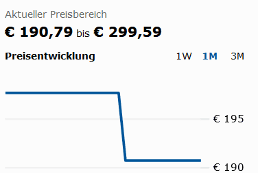

Der MikroTik CRS310-8G+2S+IN kostes aktuell 190,79 €
Der USW-PRO-MAX-24-POE kostet aktuell 892,27 €
Ich kann mir für einen QNAP 3 MikroTiks kaufen.
Für ca. 300 € mehr als ich für den QNAP zahlen muss kann ich mir einen PoE switch mit 2.5G kaufen.
Für mich ist der Preisleistungsgewinner eindeutig der MikroTik.

Ansonsten aber danke für den Test, gerade die Management VLAN Geschichte ist für mich ein Ausschlusskriterium!

Interessant ist, dass es bei der grösseren Linie bei QNAP wohl doch geht... aber bei diesem Modell nicht.
