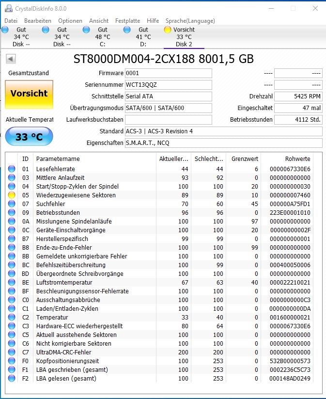

Ich baue die HDD aus und konnte zumindest keinen Fehler an der Platine feststellen. Anschließend überprüfe ich sie mit einer USB 3.0 DockingStation und CDI, es konnten zahlreiche Fehler festgestellt werden.
Auch stürzt sie permanent ab und wird anschließend wieder neu initialisiert.
Schön und gut, ich baue sie aus die USB DockingStation raus und verbaue sie in meinen Rechner, um diese mit meiner KNOPPIX VM zu überprüfen.
Jedenfalls klingelt dann mein Telefon und ich muss schnell wohin, nach 2 Stunden komme ich wieder (Rechner und HDD) liefen solange durch und siehe da, die Platte startet nicht mehr neu und gibt keine komischen Geräusche mehr von sich. Sie läuft stabil.....
Auch gibt es in CDI nur noch den Fehler für Wiederzugewisene Sektoren (siehe Anhang).

Mit 29792 (7460h) wiederzugewiesenen Sektoren ist die Platte Kernschrott - wie CDI da noch 89 Punkte von 100 (aktueller Wert) vergeben kann ist mir Schleierhaft.
Das das NAS hier ausgestiegen ist wundert mich nicht - das waren vermutlich zum Teil "Nicht korrigierbare Sektoren" und/oder "ausstehende Sektoren".

Bist du dir sicher, dass dieser Rohwert auch der Wert ist? Holt hat doch mal schön erklärt , dass es bei Seagate laufende Zählwerte in den Rohwerten gibt. der TE könnte mal die Festplatte mit Seatools diagnostizieren. Dann bekommen wir dezimale interpretierbare Werte.
Das stimmt bei einigen Werten, aber soweit ich mich entsinne nicht bei den wiederzugewiesenen Sektoren, daß müßte ein reiner Zählwert sein
