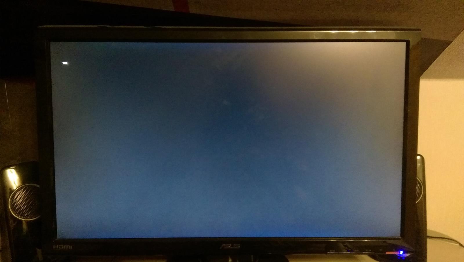

Zeige mal diesen "Strich" mit einem Bild (Bitte keine externen Plattformen nutzen, HWL bietet dies via "Grafik einfügen" in der Symbolleiste).

@III Das aktuellste Bios ist es meines Wissens nicht. Bild kommt morgen. Es ist einfach ein weißer blinkender Strich auf schwarzem Bilschirm links ob. Wo sehe ich das wo der Bootmanager liegt?

@III IMAG0383[1].jpgIMAG0383[1].jpg so sieht des aus, der Strich blinkt dann auch ununterbrochen mit einem Takt von 1-2 mal pro Sekunde

Läßt sich denn mit einer oder mehreren Tasten dieser Strich zu einer Fehlermeldung bewegen?

@heinzel Nein, es schaltet dann auf die Win 10 Platte um und bootet.

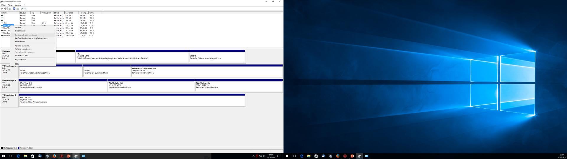

Wäre mal interessant zu wissen, ob die SSD, die gerade nicht geht, den Status "active" verloren hat und darum nicht bootet. Einen seltsamen Effekt hatte ich hier auch schon ein paar mal, wenn ich an meine Windows 7 Maschine eine HDD/SSD mit Windows 10 aus einem anderen Rechner ranhänge, dann kommt er mit der Meldung, daß mit dem Datenträger was nicht stimmen würde und er gern eine Reparatur durchführen möchte. Ich hab das mal getestet, und ihn "reparieren" lassen. Fakt war, daß die Platte nach dieser ominösen Reparatur nicht mehr bootfähig war. Schon mal im Dualboot-System so eine Meldung erhalten?

Schau halt in der Datenträgerverwaltung nach ob auf beiden SSDs eine aktive Partition ist. Ggf. solltest Du darüber nachdenken beiden Installation in einen Bootloader, am Besten wohl den von Win 10 einzutragen um das Problem damit zu lösen, die Win 10 Installation bootet ja scheinbar zuverlässig.
@Copiegeil nunja, ich habe jetzt mal geguckt, ob die kaputte SSD sich mit der Datenträgenverwaltung aktivieren lässt, das Ergebnis ist ziemlich ernüchternd Screenshot (1).jpg

Kleiner Hinweis: Mit Alt+Druck legt Windows einen Screenshot nur des aktiven Fenster in der Zwischenablage ab! Dann kann man auch besser lesen was dort genau steht! Außerdem solltest Du die Spalte "Status" oben mal so weit aufziehen, dass man dort alles sehen kann.
So kann man nur raten was genau wo steht, aber wenn ich das richtig sehe, dann wolltest Du die erste Partition auf dem Datenträger 3 Aktiv stellen, die aber schon aktiv ist.
