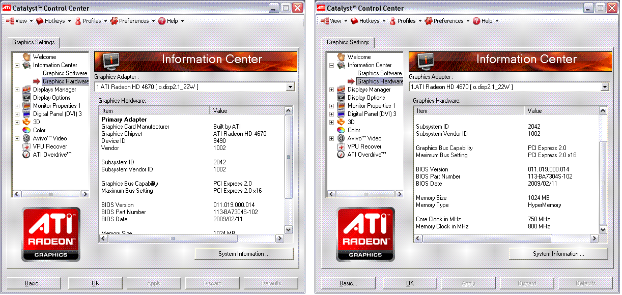

Was mich stuzig macht, im Catalyst Control Center steht unter Graphics Hardware, das die Karte 1024MB Grafikspeicher hat (siehe Anhang), obwohl ich definitiv eine 512er Karte gekauft habe. Wurde hier etwa versehentlich werksseitig das falsche BIOS geflasht?
Im 3D-Mark-Errorlog steht "....D3DERR_OUTOFVIDEOMEMORY....." was ebenfalls darauf hindeutet (vollständiges Log ebenfalls im Anhang).
Nun Steht jedoch auch noch im CCC was von Hypermemory. Bedeuten etwa die 1024MB der maximal adressierbare Speicherbereich incl. Hypermemory? Sprich 512MB VRAM und 512MB werden dem RAM geklaut? Normalerweise sollten die 2 getesteten 3D Anwendungen jedoch beide mit 512MB VRAM locker auskommen. Ich kann mir also kaum vorstellen, das es so ist.

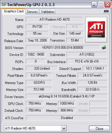

Also wenn die Karte 512MB VRAM hat und der CCC 1.024MB ausliest kann da etwas nicht ganz richtig sein. Vllt. versuchst du mal die Karte mit GPU-Z auszulesen. Ich gehe mal davon aus, dass die Treiberinstallation richtig ablief?
Hypermemmory bezieht sich bei ATi auf Speicher der vom RAM abgezweigt und der Karte zu verfügung gestellt wird. Das kann bei deiner HD 4670 nicht der Fall sein. Auch der ausgelesene RAM-Takt in deiner txt stimmt nicht. Normal hat die Club3D 873 und nicht 800MHz.
Ich persönlich hätte ein neues BIOS auf die Karte geflasht; der sicherste Weg wäre sie zurück zu schicken.

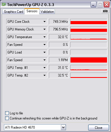

Sorry 4 Doppelpost - hab beim Editieren den Knopf net gefunden um Dateien hochzuladen......
Anbei 2 Screens aus GPU-Z und 2 vom CCC...auch wenn da das Gleiche wie in der *.txt drinne steht.
Gruß Marcel
