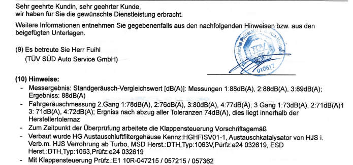

Hintergrund: Ich habe mir vor 2 Jahren in einer Tuningwerkstatt eine Ansaugung, Downpipe und Klappenauspuff in meinen GTI einbauen lassen. Da dies ja in Kombination als Einzelabnahme eingetragen werden muss, ging dieser natürlich offiziell zum TÜV. Dort wurde dann aufwendig eine Lautstärkenmessung durchgeführt. In Summe kam dann dort eben raus, dass die Kombination nicht lauter ist, als das Serienfahrzeug.

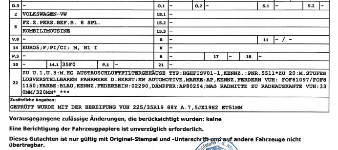

Vom TÜV habe ich dann damals 2 Gutachten bekommen. Das erste Gutachten bezieht sich rein auf die Ansaugung. Das zweite bezieht sich auf die erste wo die Kombination Ansaugung, Downpipe und Klappenauspuff aufgeführt wurde mit den gemessenen DB Werten.
Tüv Bericht zur Ansaugung:
Geräuschmessung:
Ich war dann mit den TÜV Protokollen bei der Zulassung. Dort wurde dann nur die Ansaugung in die Fahrzeugpapiere eingetragen. Begründet wurde dies, dass das 2. TÜV Protokoll den Nachweis bringt, nicht lauter zu sein, als Serienfahrzeug. Ich muss eben nur den Bericht immer bei mir mitführen.

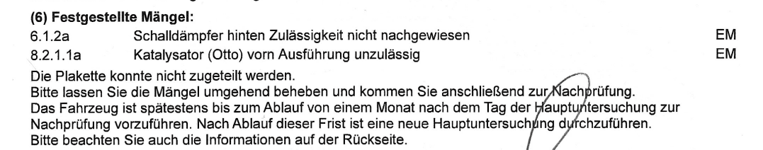

Diese Woche musste ich wieder zum TÜV zur HU und naja, ich hab keinen bekommen.
Grund: Downpipe und Klappenauspuff sind nicht in den Fahrzeugschein eingetragen worden. Nachweis nicht erbracht, obwohl ich ihm die Dokumente gezeigt habe.
Für mich ist jetzt nicht klar wer was verbockt hat. Die Zulassungstelle, ich, oder der TÜV?

Jau, aber ich lese den zweiten Wisch als reine Geräuschmessung und nicht als Gutachten bzw. Eintragung. Natürlich können die auf der Zulassungsstelle damit nichts anfangen, sondern brauchen vom Tüv den Wisch wo genau draufsteht wie die Papiere berichtig werden müssen. Quasi das was im ersten Bild zu sehen ist, nur für alle Teile zusammen.
Davon abgesehen bin ich natürlich kein Prüfer ;)
Da hab ich falsch gelesen... Dachte die Geräuschmessung sei nur Teil eines Abnahmewisches gewesen.
