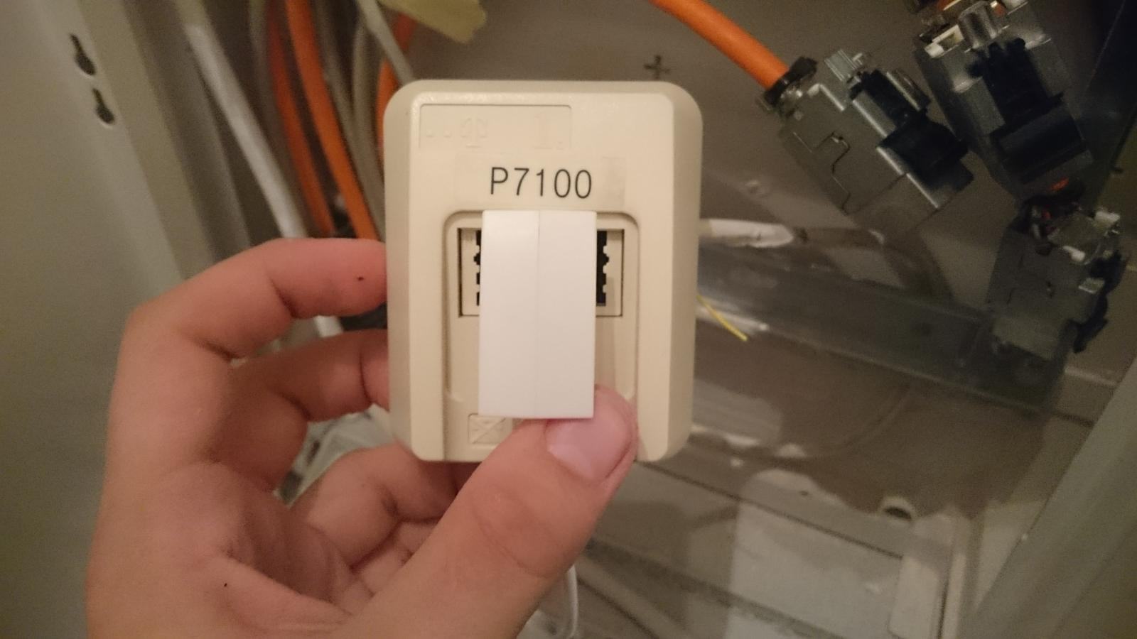

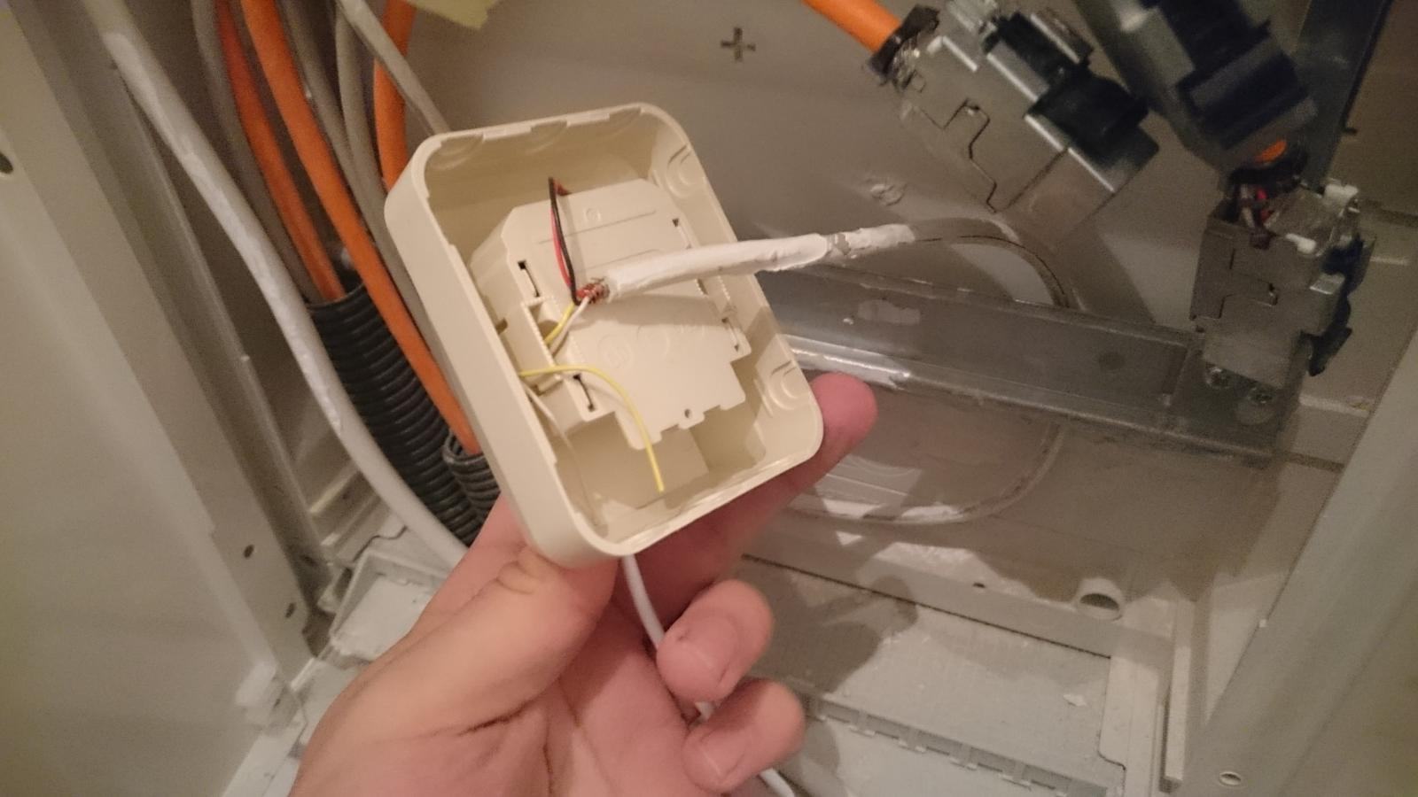

Das hier ist der Telefonanschluss. An dem war zunächst auch kein Anschluss dran, der Mann von der Telekom hat dann jedoch eine Dose drangehängt. Dabei hat er auch nur das schwarze und das rote Kabel angeklemmt und das weiße und gelbe verläuft ins Leere.

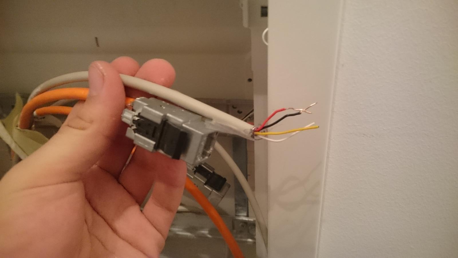

Das hier ist eines der vorverlegten Kabel, die in die Küche bzw. die beiden anderen Zimmer verlaufen sollten. Jeweils ein Lan-Anschluss und ein TAE Kabel ohne Stecker.

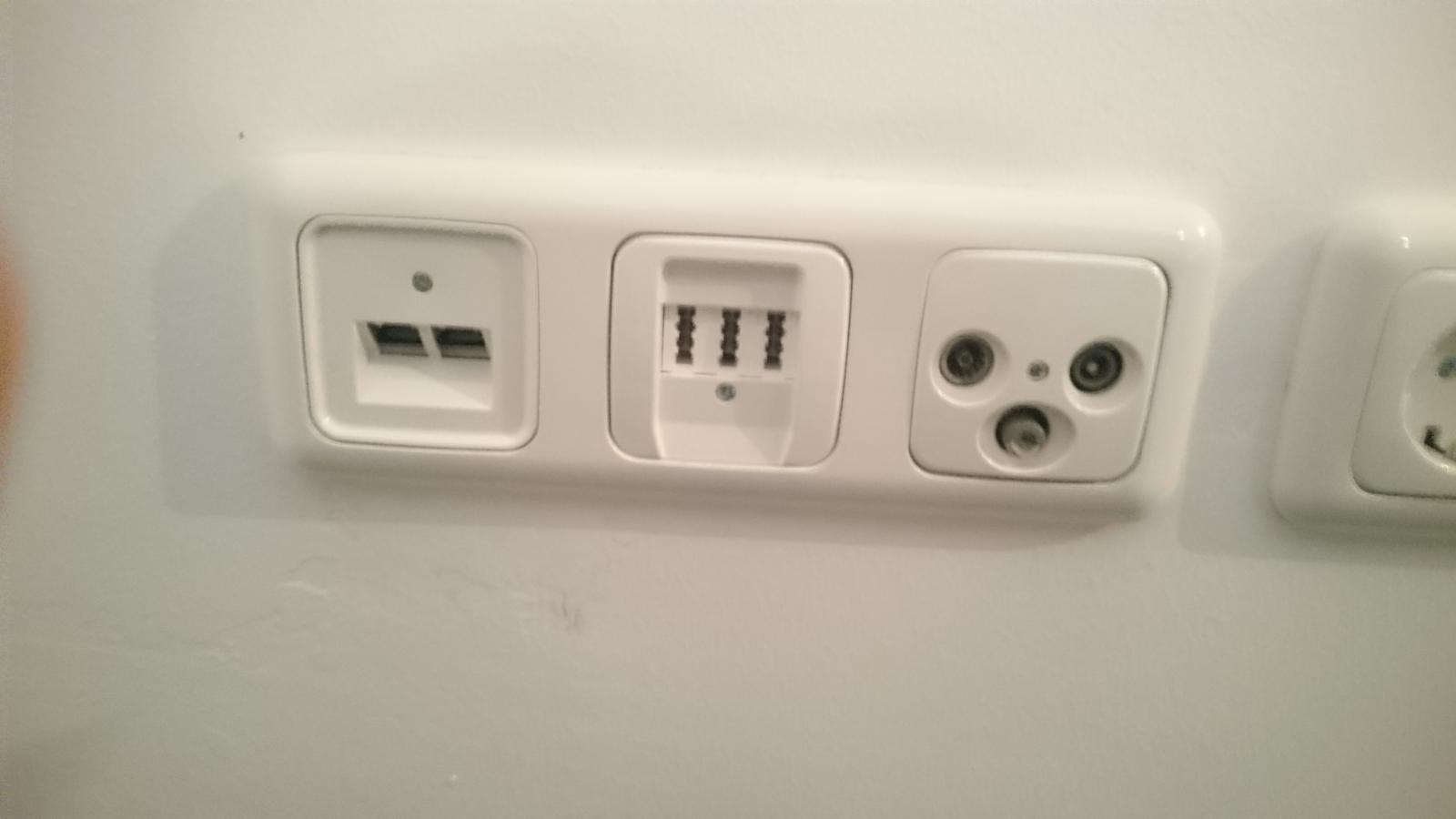

Hier die Dose in der Küche zu dem das Kabel hinführen soll.

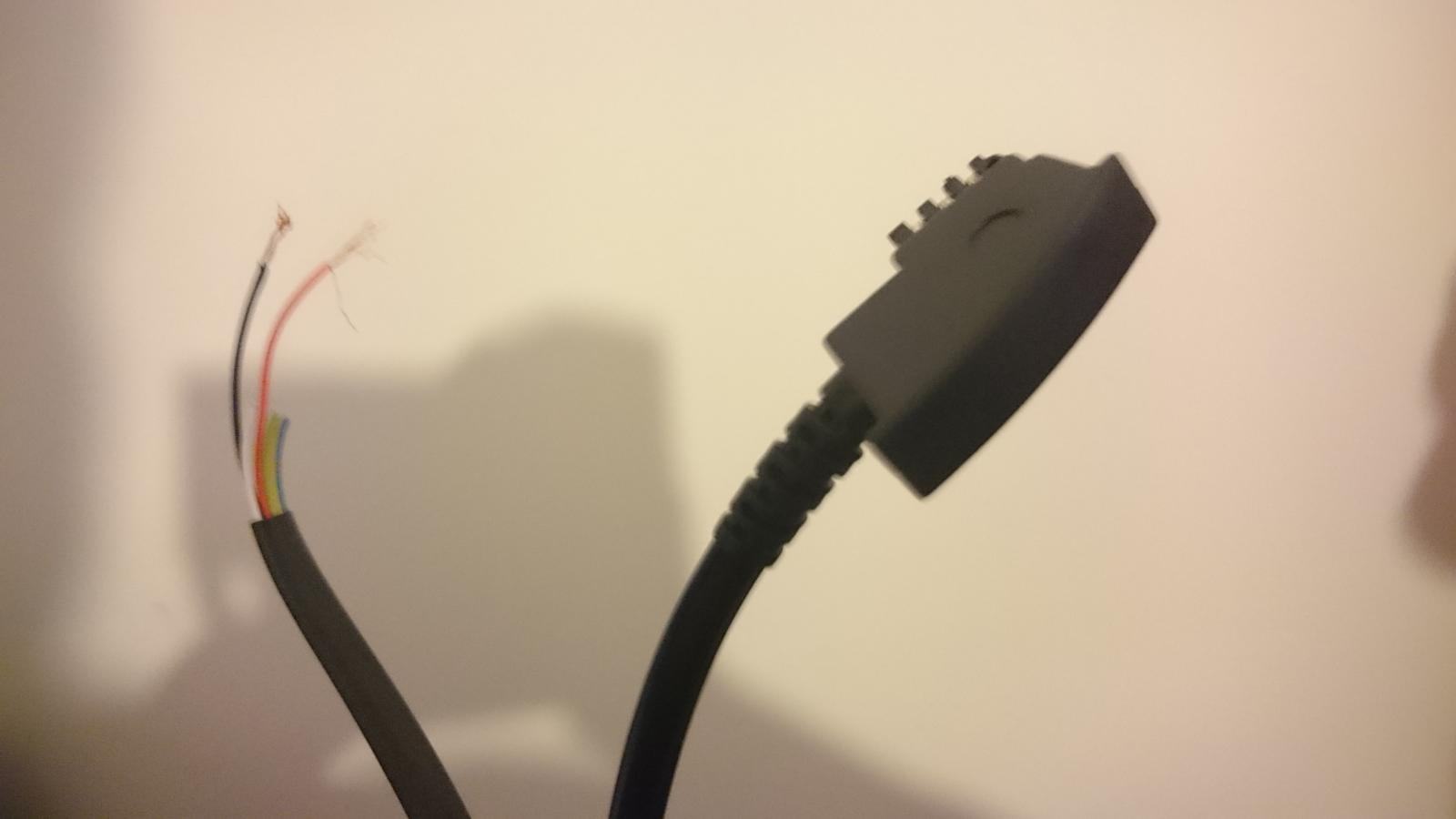

Hier wäre ein übliches TAE-Kabel an dem ich das eine Ende abgezwickt habe und mich dann am Vorbild der vom Telekom-Mann angeklemmte Dose versucht habe das zur Küche führende TAE-Kabel zu verlängern.

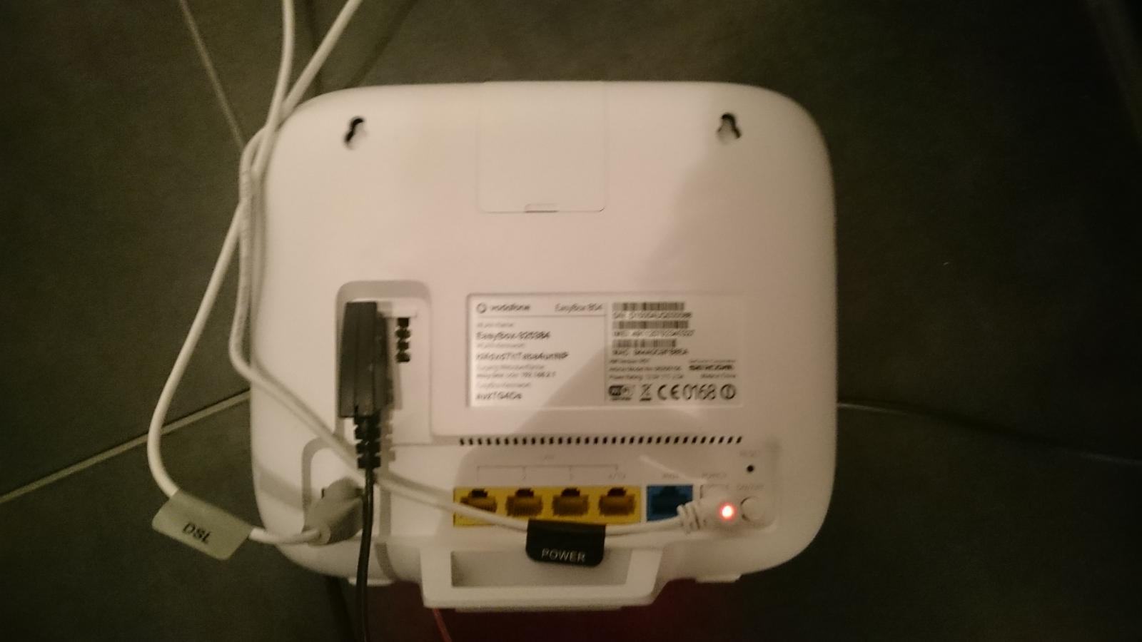

Damit es dann hier in die Dose des Routers passt:
Am Router selbst konnte ich keine Anschlussmöglichkeit für die bloßen Drähte an sich finden.

also TAE für Telefon kann man ohne weiteres verlängern, muss drauf achten, das die andern am Pin 1 u 2 anliegen, die Farbe ist da soweit zweitrangig und man brauch nur zwei Adern.
Wo endet der TAE Anschluss aus der Küche? Theoretisch da machst du einen TAE Stecker dran den du in die Box steckst.

Und der TAE-Anschluss in der Küche sollte in der Dose enden, die ich auch als Foto geschickt habe.

-welche Funktion hat die TEA Dose im Anschlusskasten?
-wo sind die TEA's aus den Zimmern angelegt?
-wo is der eigentlich Telefonanschluss
Die TAE-Dose im Anschlusskasten wurde vom Telekom-Mann angeklemmt, an die stecke ich meinen Router. Die kommt vom Keller und sollte somit der Telefonanschluss sein.
Die TAEs in den einzelnen Zimmern wurden nur in der Wand zu dem Kasten im Flur gelegt. Ich denke der Plan war, dass ich die gewünschten Zimmer mit LAN und TAEs an den Router hänge. Nur ohne Stecker geht das sowieso nicht. Und wenn die Kabel so leicht verlängerbar sind und es nihct geklappt hat gestern, dann scheint wohl doch was nicht mit der Verlegung zu stimmen.

ok, jetzt wird's langsam, dann schraub mal die Dose in der Küche auf und schau mal die Verkabelung an, bzw. kannst auch einfach die vier Kabeln durchprobieren sind ja nicht so viele Möglichkeiten,
evtl ist auch der Abgeschnittene Stecker anders belegt, da mal Prüfen.
Der TAE Stecker wird das Problem sein. Nicht die angeschlossenen Dosen.
TAE Stecker sind nicht genormt. Du musst herausfinden, welche Farben für PIN 1 und 2 stehen.
Die Dose in der Küche wird wahrscheinlich mit Rot und Schwarz angeschlossen sein. Aber das kannst du ja einfach nochmal prüfen

Anfangs ging es nicht, doch nach Austausch der TAE Dose in der Küche mit der im Wohnzimmer hats geklappt.
Scheinbar war also die Dose in der Küche auch noch kaputt.
