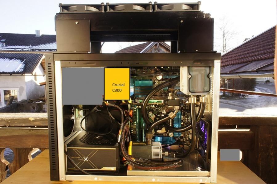

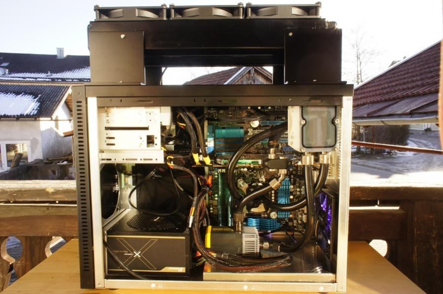

So, ich bin euch mal wieder einen kleinen Picdump schuldig :kuss:
Hab die Tage mal eine neue Radiator-Haltung gebastelt aus einem 5mm starken Alu-L-Profil das mal 100x100 groß war. Jetzt misst es noch knappe 100x30 :d
Mit ausmessen,sägen,feilen,fluchen,lackieren etc war das aber eine Heiden Arbeit, bin froh dass das jetzt erledigt ist ;)

Hier mal 2 Impressionen vom PC, allerdings unverkabelt, das ich die Kabel nicht mit in die Werkstatt genommen habe :-[

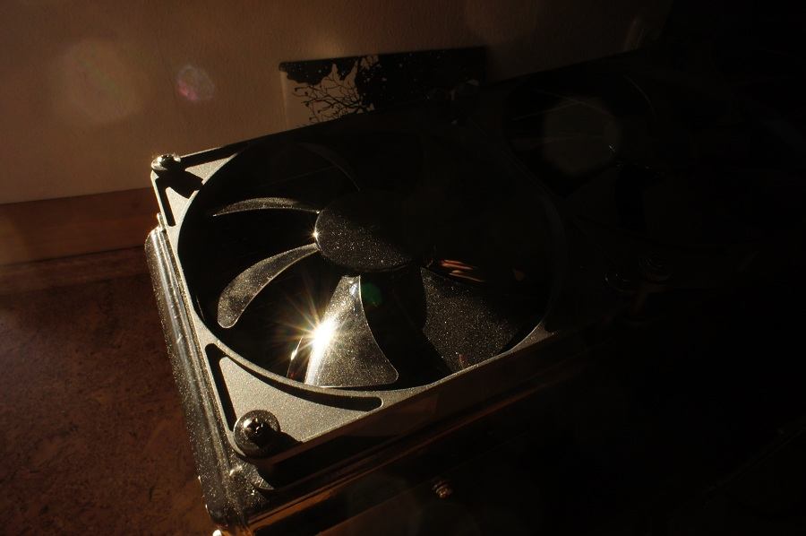

Der montierte Noiseblocker im Heck, jetzt an de CPU_Fan Anschluss angesteckt, und im BIOS so eingestellt das es piepst wenn er ausfällt :schief:

Hab dann auch gleich mal die 2 SMD-LED Leisten an die Lüftersteuerung angeklemmt, um zu prüfen ob sie funktionieren bevor ich sie sleeve. (iPhone-Bilder = Top Quali Bilder :d )
attachment.php
attachment.php
In Wirklichkeit ist das ein sehr, sehr helles & steriles weißes Licht.
Bin mal gespannt wie die sich im Gehäuse machen.

Soweit bin ich jetzt - alles funktioniert..
Habe mich heute schon mal drangemacht und eine Abdeckung für die unsansehnliche Laufwerkslösung von LianLi entworfen.
Wobei Grau-Aluminium und Schwarz-Orange die SSD ist ;) Der Klecks an der rechten Seite ist dafür da um das Loch vom Netzstecker zu schließen..
