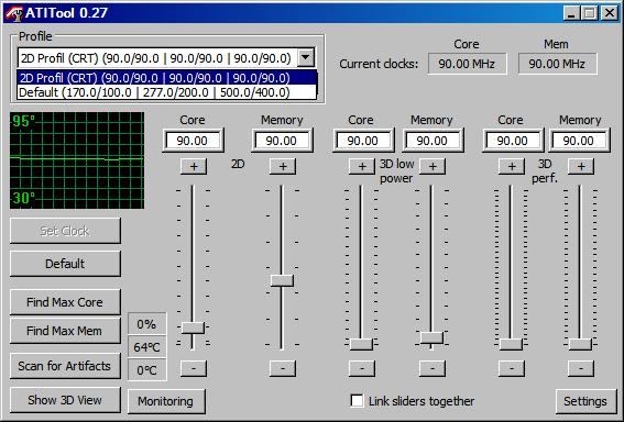

So doof wie es klingt, nimm ATI TOOL und stelle alle Modi auf den gewünschten Wert (Auch Performance).
Du kannst dann im Ati Tool ein zweites Pofil anlegen, wo die Karte wieder hochtaktet.
Im Anhang mal ein Bsp von meiner Konfig:

Ich lasse meine Karte schon ewig auf 90/90 laufen.
Ist dise Methode nicht effektiver?
Wird da auch die Spannung abgesenkt (Maybe synchron zum Takt) oder kann das nur der Treiber selbst die Spannung selber anpassen?
Wie bekomme ich am Ende die beste Energieinspaarung? (Verwende den 171.16)

Richtig Energiesparen kannst du in der Kombination aus gesenktem Takt und gesenkter Spannung. Der Takt spielt, im Gegensatz zur Spannung, eine kleinere Rolle.
Das heisst, dass du mit deiner jetzigen Situation noch mehr rausholen könntest, könntest du auch die Spannung noch weiter absenken. Aber da liegen dir ein paar Steine im Weg:
