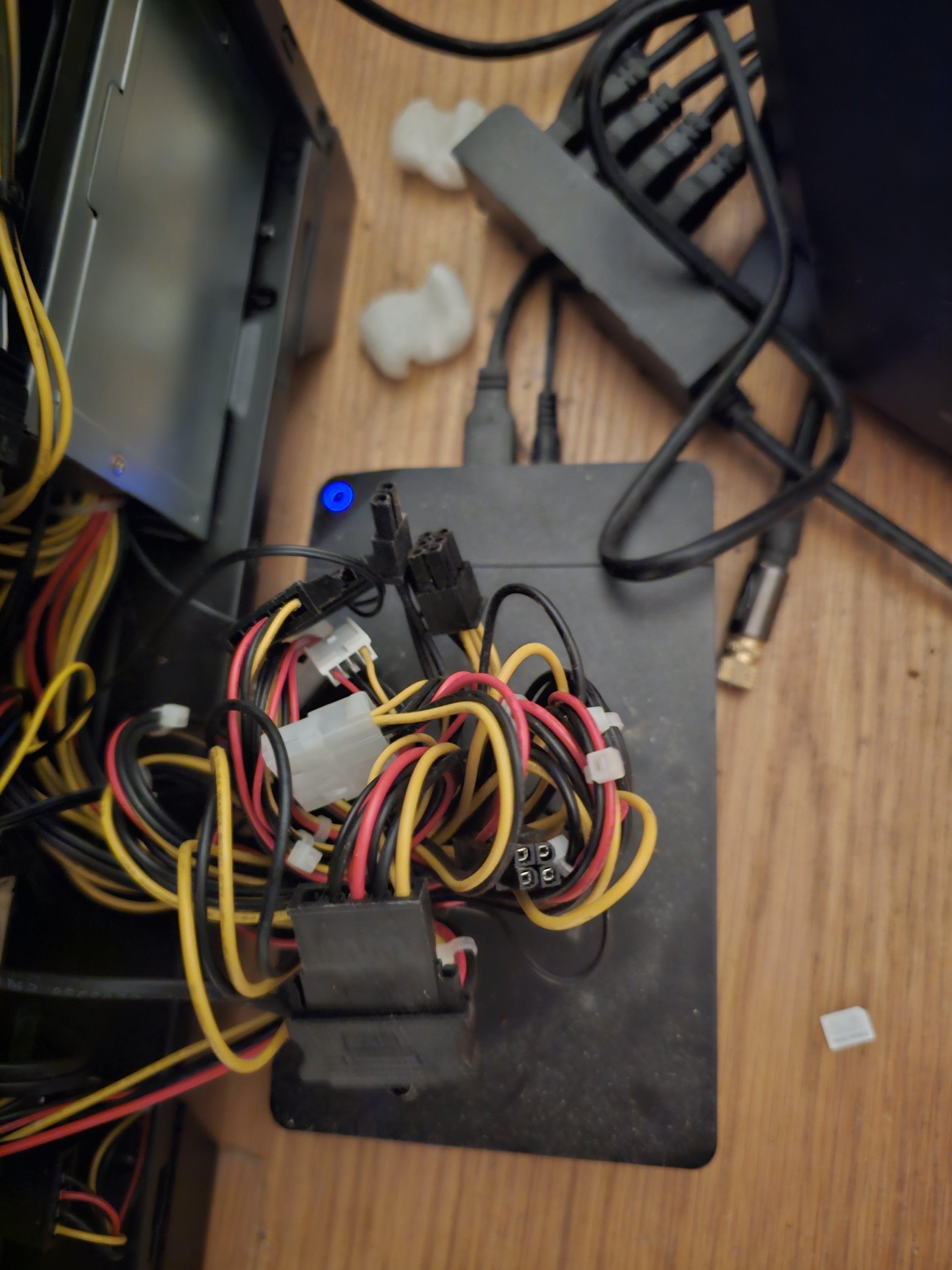

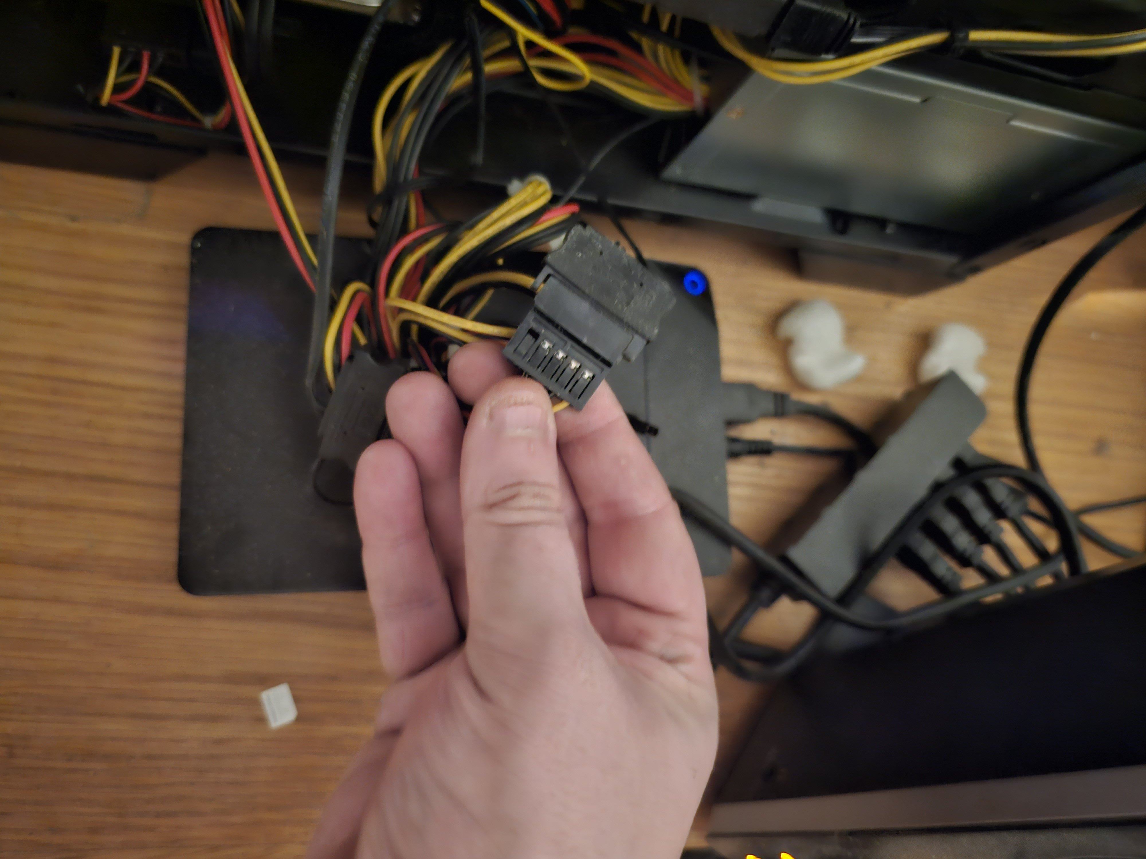

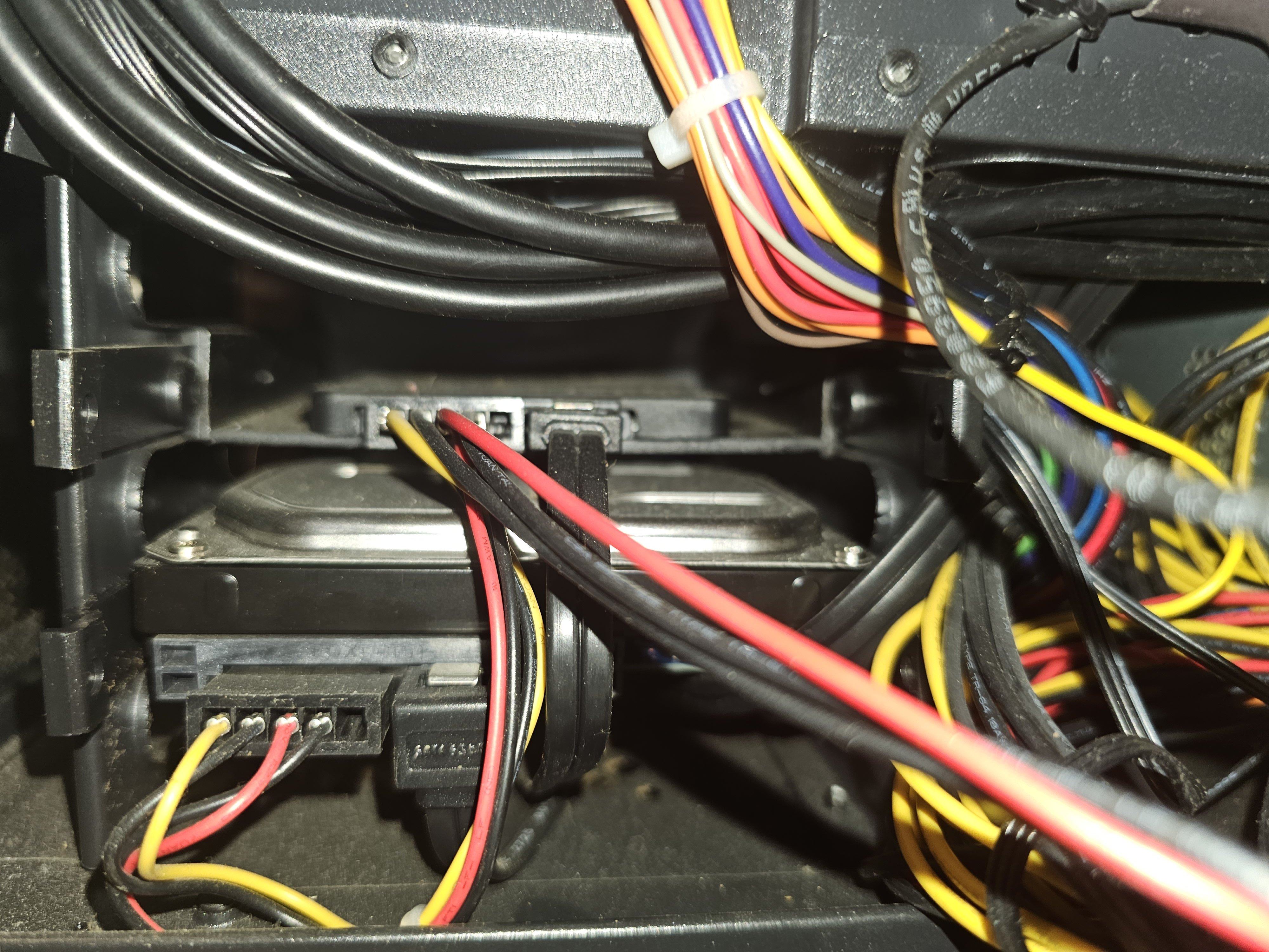

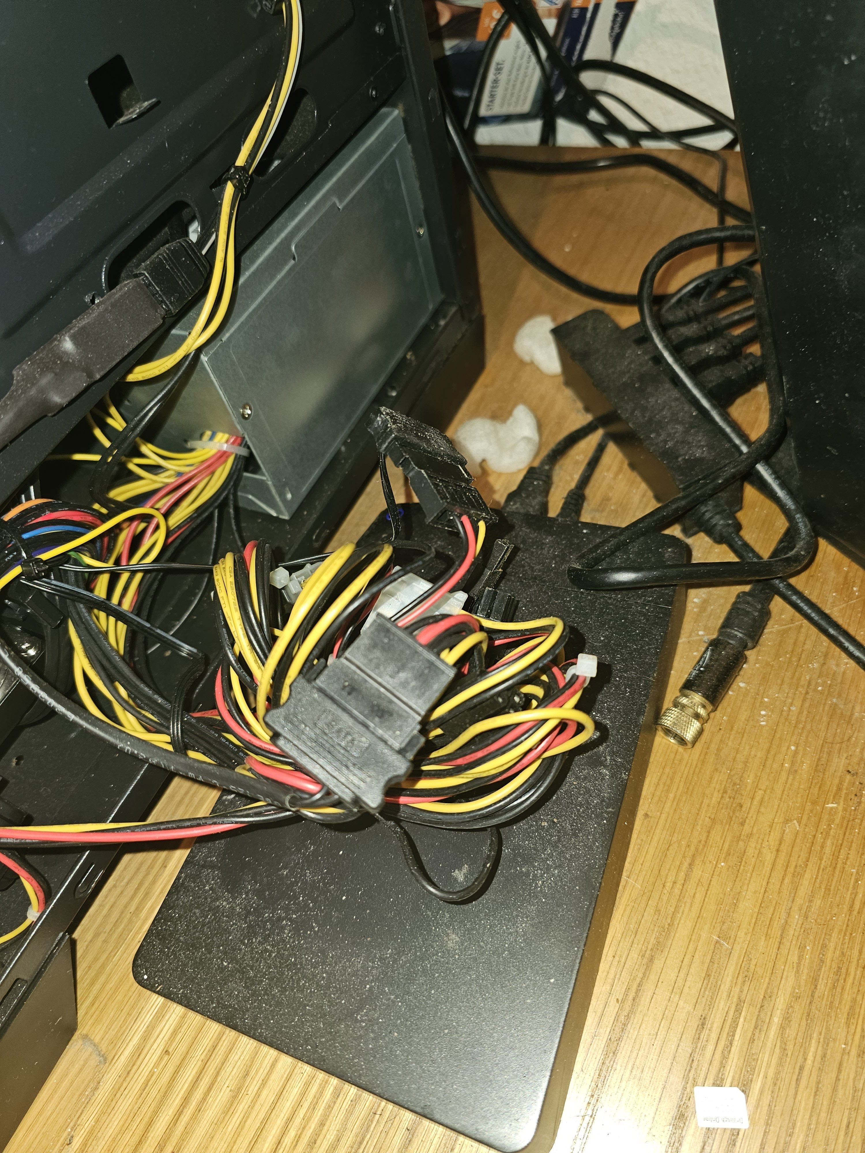

Ich habe den PC einmal geöffnet und die Bilder der Netzstecker beigefügt. Für mich sieht das nicht so aus, als ob die Festplatten mit S-ATA Netzsteckern verbunden wären und es gibt auch nicht genug S-ATA Netzstecker am Netzteil.
Das war mir ja klar. Mit den Molex-Steckern assoziiere ich die alten IDE-Laufwerke wie Festplatten, CD-ROM-Laufwerke, CD-Brenner, DVD-ROM-Laufwerke etc. Bei den neuen S-ATA-Laufwerken sind die Netzanschlüsse doch schmaler und dünner, oder nicht? Daher wundert es mich auch, wie meine Laufwerke mit dem Netzteil verbunden sind.
Es gab früher auch SATA HDDs mit Molex Anschluss. Wie alt ist diese HDD?
Das kann ich gar nicht so genau sagen. Ich habe den PC bei Otto am 25.04.2022 erworben. Es ist von der Firma Captiva.
Das waren die Platten, die von Hause aus eingebaut waren, ich habe seither keinerlei Veränderungen am System vorgenommen.
Also ich habe mir die Netzkabel einmal etwas genauer angesehen. Einer von den S-ATA Netzkabeln war mit einem "RGB-LED Controller" verbunden. Da ich diesen Controller nicht brauche, habe ich diesen einfach abgeklemmt, sodass dieser Stecker nun auch freiliegt. Ansonsten habe ich noch einen unbenutzten Molex-Stecker, den ich mittels eines Adapters auch mit einer S-ATA SSD verbinden könnte.

Wenn man die beiden Stromstecker von HDD und SSD entfernt sieht jeder (der meine Postings und Links gelesen hat), dass das natürlich 2 SATA Stromstecker und Buchsen sind, janz jenau 2 von P3, P4, P5 und P6!
Die zwei Molex Buchsen sind durchsichtig weiß und natürlich P7 und P8!
