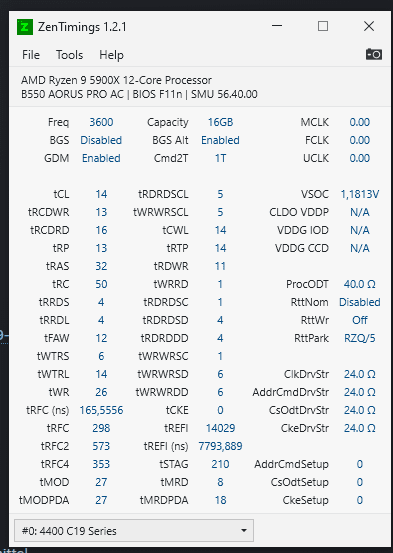

Meine 4400er Viper laufen derzeit bei 3600, aber laufen bei 3733 auch ohne Probleme mit den selben Timings wie bei 3600 - aber 3800 geht derzeit nicht mehr liegt aber am Board, mit einem alten Bios gingen die 3800 mit IF bei 1900... Ich warte daher auf ein neues Bios das stable ist auf einem Gigabyte Aorus Pro AC und probiere es nochmals
Man kann es eventuell hier und da noch etwas optimieren, aber bei dem Board macht es keinen Spaß da man immer die Bios Batterie raus nehmen muss.... beim x570 Taichi Board das ich im anderen Rechner habe versucht er 3 mal zu booten und setzt dann auf Default, das macht das Board leider nicht....
