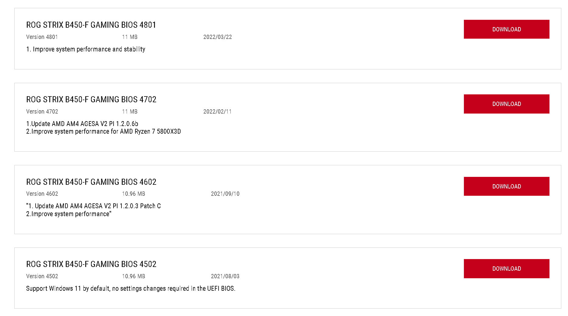

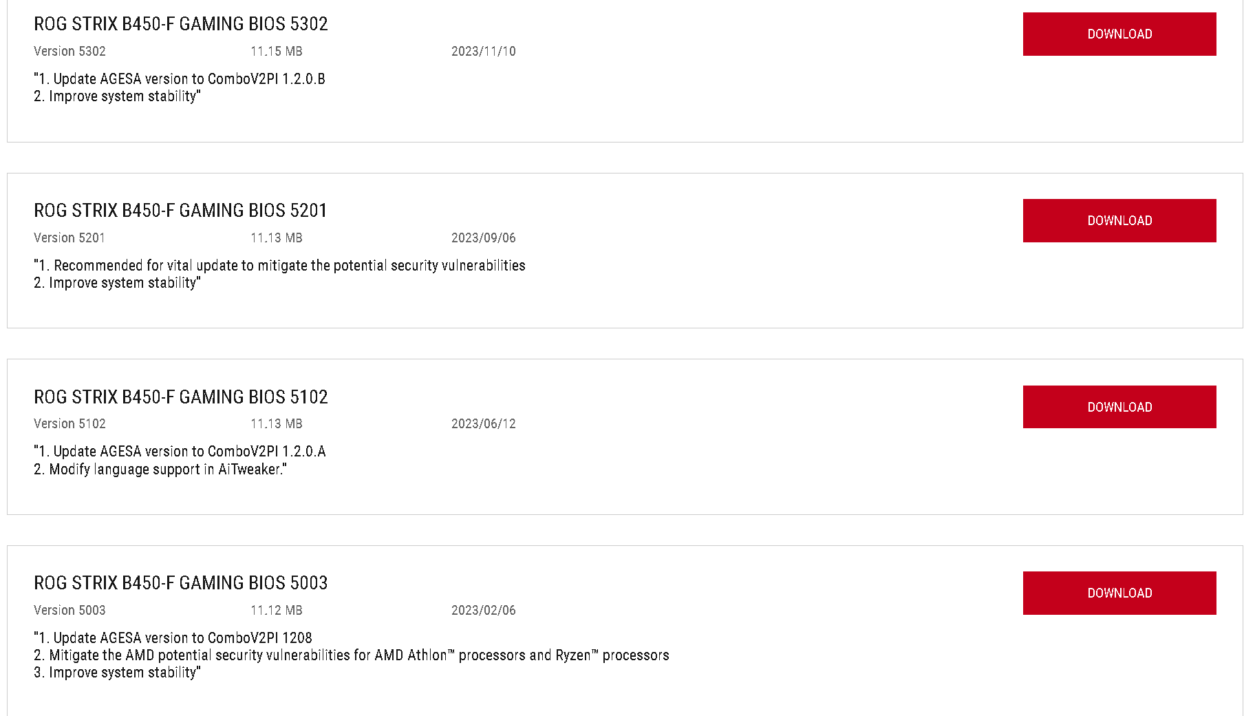

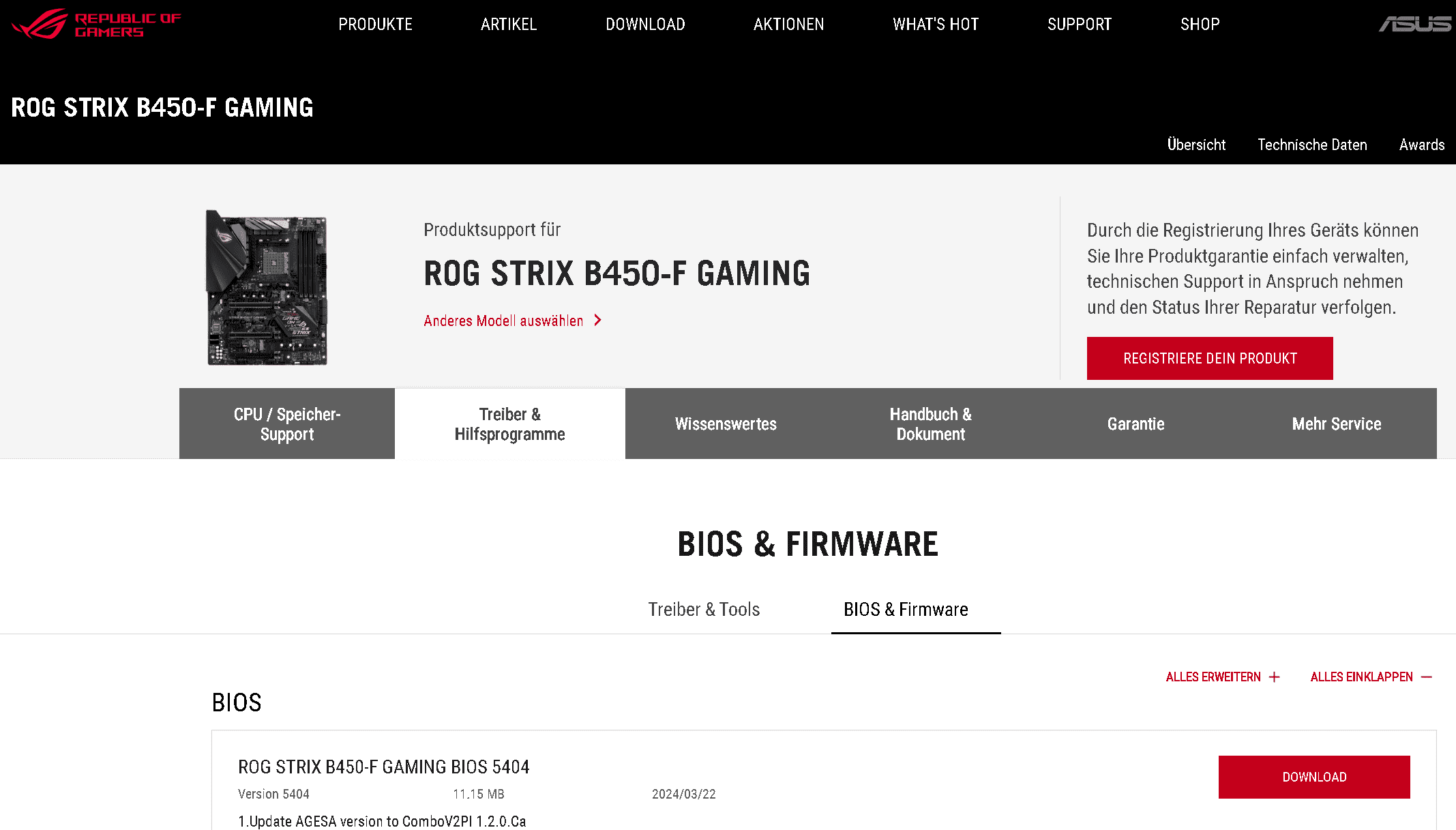

Ach was, was ist denn mit diesen ganzen BIOS Updates?
Oder ist das nicht dein Board?
Und da gibt es noch viel mehr!
Hö?
Da verlässt man sich auf die Software, die nach Updates sucht und sagt, dass keine neuere Version vorhanden ist :poop:
Wird gleich mal installiert. Danke!
