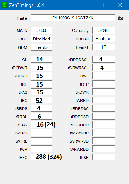

Das sieht aktuell so aus:
Siehst Du direkt etwas, was Dir sofort ins Auge springt? Oder macht es Sinn, dass ich selbst von diesem lauffähigen Setting aus mit dem Calculator die Sek- und Tert.-Timings etc. etwas anziehe?

Dann mal bitte diese Timings einstellen. Sollte es nicht stabil sein auf die Werte in den ( ) wechseln. Leere Felder auf Auto lassen.

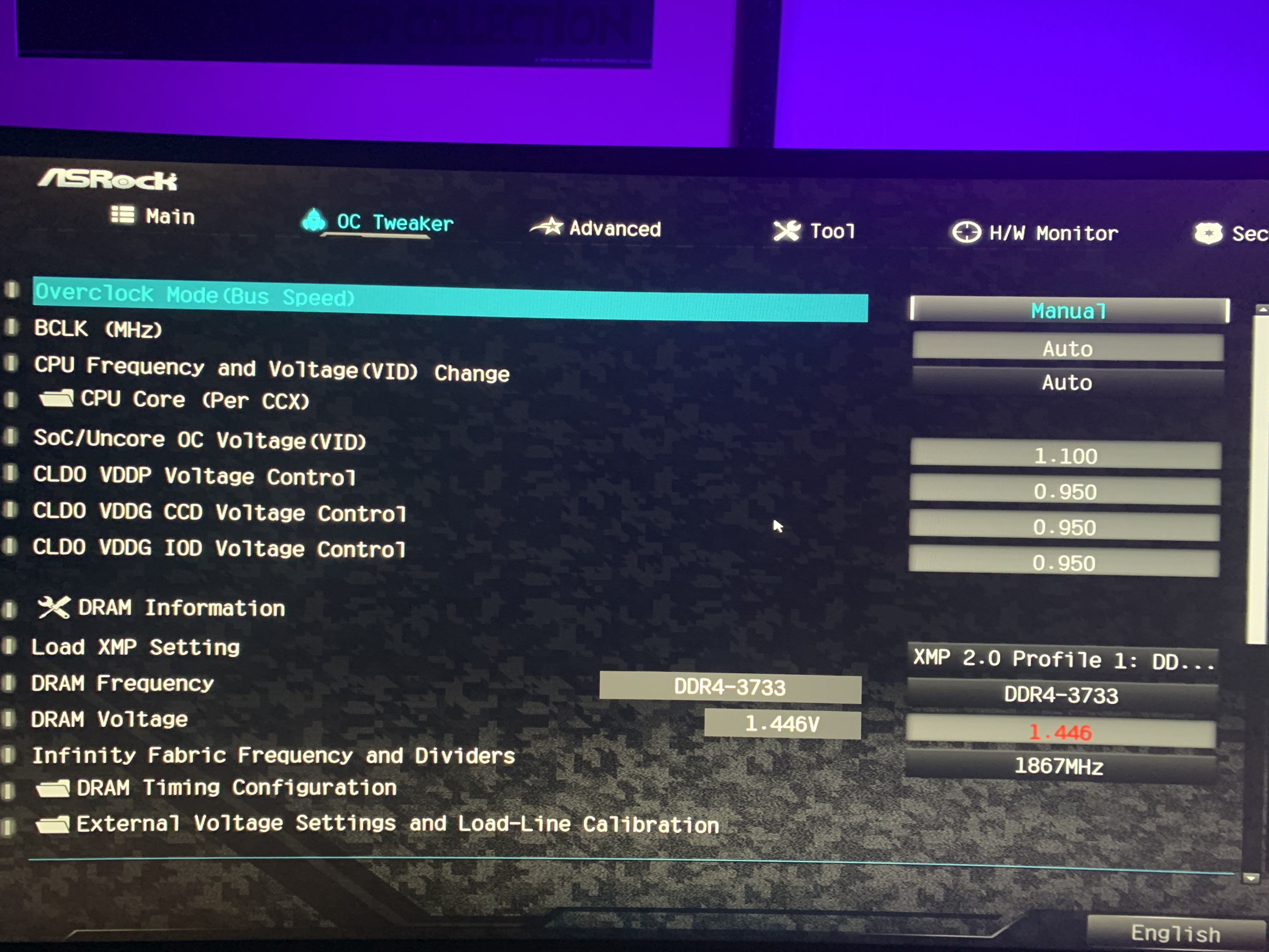

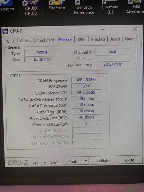

So siehts aktuell aus. 3733 CL14 bei 1,44V
tRFC ist allerdings auf 266, tRDRDSCL und tWRWRSCL auf 3.
Rest wie von dir vorgeschlagen.
Stabilitätstest folgt morgen.
Wenn das gut klappt, würde ich noch 3800 CL14 probieren, falls das sinnvoll ist!?
Wenn du keine Temperatur/Stabilitätsprobleme bekommst, dann kannst du natürlich auch 3800C14 nehmen. Ansonsten bei 3733 bleiben.

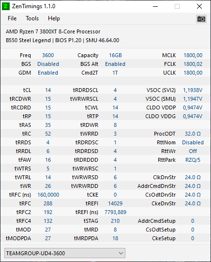

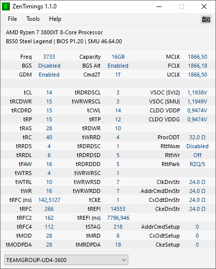

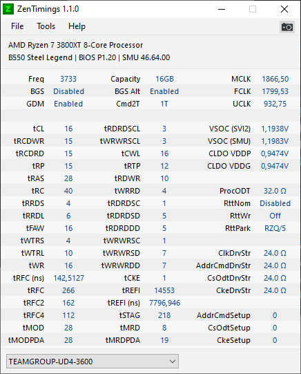

Poste mal ein ZenTimings Screens von deinen aktuellen 3733er Setting.
Steht deine Soc im Bios weiterhin auf 1.10V? Also sind die 1.20V in Zentimings ein Auslesefehler?
Du solltest auch noch den Infinity Fabric Takt auf 1866MHz stellen, sonst halbiert sich der UCLK Takt und du verlierst eine Menge an Performance.
Nun, wenn 3733 CL16 stabil sind CL14 aber nicht, dann wird einfach die Vdimm nicht ausreichen.

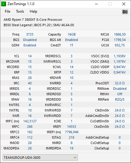

1.45V, 3733 CL14, aktiv belüftet, ansonsten alles wie oben. Aida64 eine Stunde stabil, soeben getestet.
VSOC überprüfe ich gleich, IF gucke ich. Uno momento :)
edit:
IF habe ich jetzt auf 1866 eingestellt:
VSOC scheint tatsächlich ein Auslesefehler zu sein:
hmmm, damit lief es jetzt nicht stabil. Es gab immer wieder kurze Gedenksekunden (Maus hakt, Bild&Ton ebenso), schließlich Absturz und Neustart ohne Bluescreen...
Komisch, habe doch jetzt nur den IF entsprechend geändert...

Soc mal auf 1.125V erhöhen. Wenn das nicht reicht ebenfalls VDDG CCD auf 1.00V erhöhen.
Ist leider beides instabil. Hakt zwar nicht mehr, hat sich aber innerhalb von weniger als einer Stunde 2 mal verabschiedet:
Einmal Blackscreen mit automatischem Neustart, wenn SOC auf 1.120 erhöht (1.125 geht nicht - springt auf 1.120 um),
einmal Bluescreen (Driver_irql_not_less_or_equal - Fehlerursache amdppm.sys), wenn zusätzlich VDDGCCD auf 1.0V erhöht ist.
VSOC wird von ZenTiming nach wie vor mit 1.194V angezeigt, obwohl im Bios 1.1V bei SoC/Uncore OC Voltage (VID) eingestellt ist.
Habs jetzt erst mal wieder auf 3600 zurückgestellt. Vielleicht muss ASRock noch 1-2 Firmware-Updates nachschieben...
Oder was könnte man noch versuchen?

Die 1.10V Soc im Bios stimmen. Wahrscheinlich ist es durch den Drop noch etwas weniger. ZenTimings ist noch nicht komplett auf Asrock Boards optimiert.

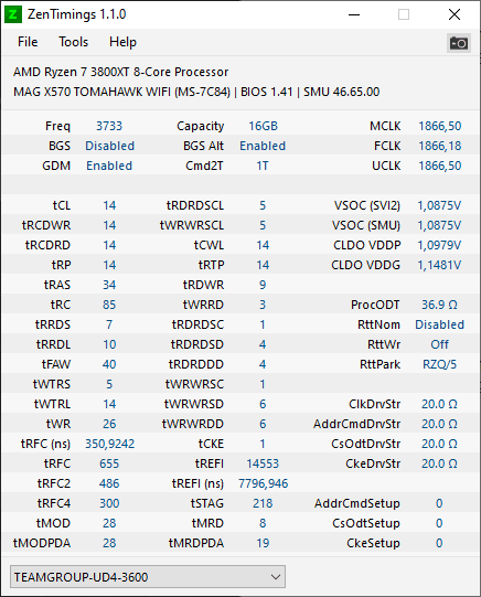

Jetzt habe ich das Motherboard getauscht (MSI X570 MAG Tomahawk) mit dem Ergebnis, dass es immer noch abstürzt.
Jetzt bleiben als Fehlerquelle noch die Windows – Installation oder der Prozessor. Also installiere ich jetzt Windows noch einmal komplett neu.
Jetzt läufts rund. Auch mit 3733CL14 bei 1.45V. (y):banana:
