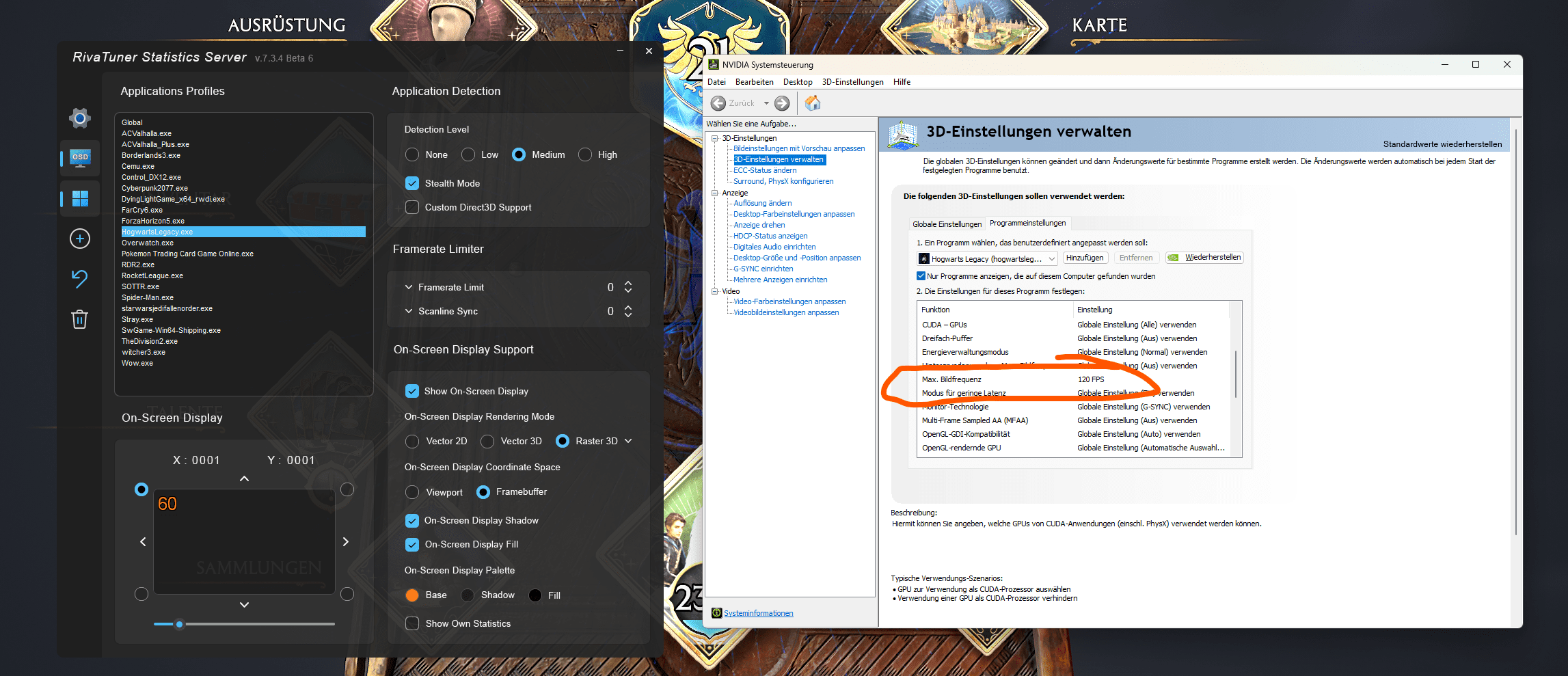

Gsync ON
Vsync im NVCP ON
FPS CAP auf 120
Framegeneration ON
ingame FPS cap 120
FPS cap in Rivatuner muss für Framegeneration aus! wenn dein monitor 120hz hat dann fps cap auf 118
