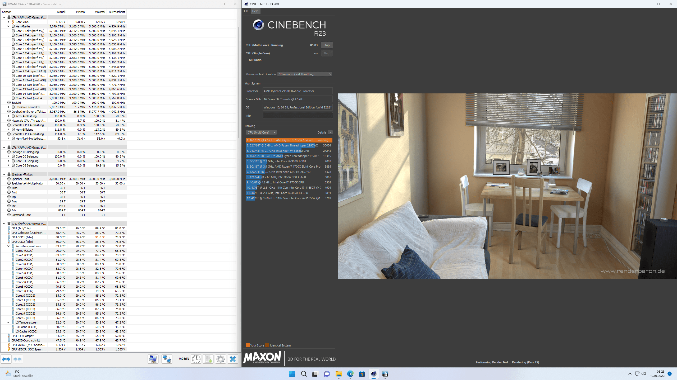

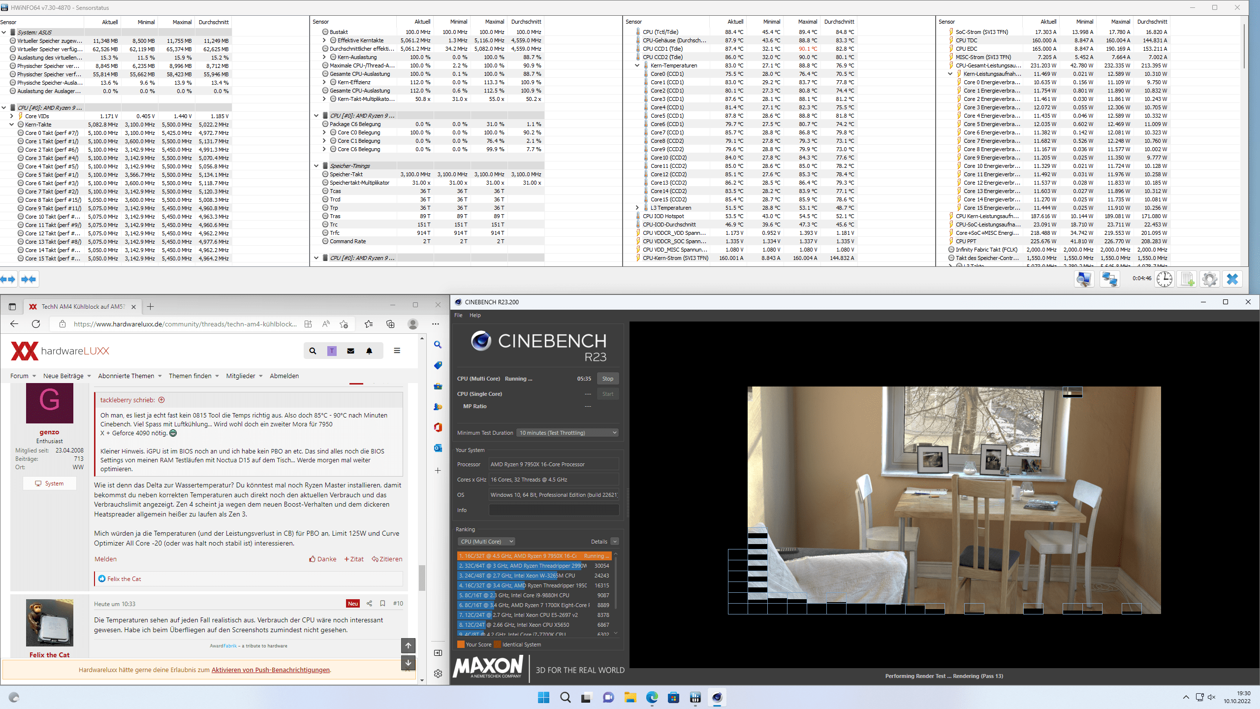

Mach mal bitte vernünftige und aussagekräftige Screenshots mit HwInfo, wo man auch Taktraten, Verbrauch und richtige Temperaturen sieht. :)
Aber danke für die Info, dass der TechN funktioniert. :)

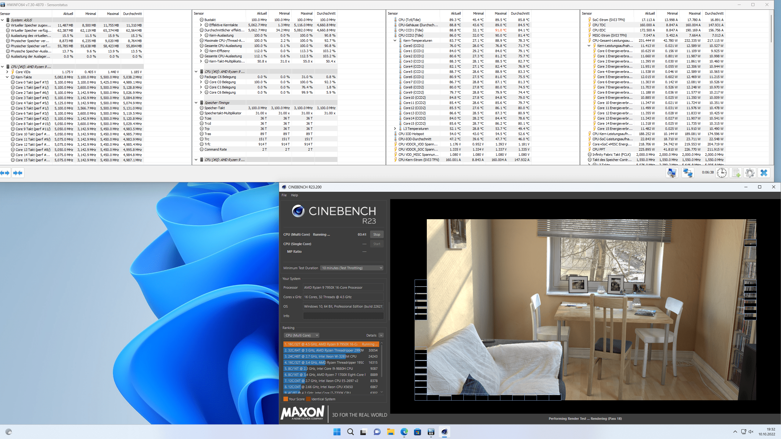

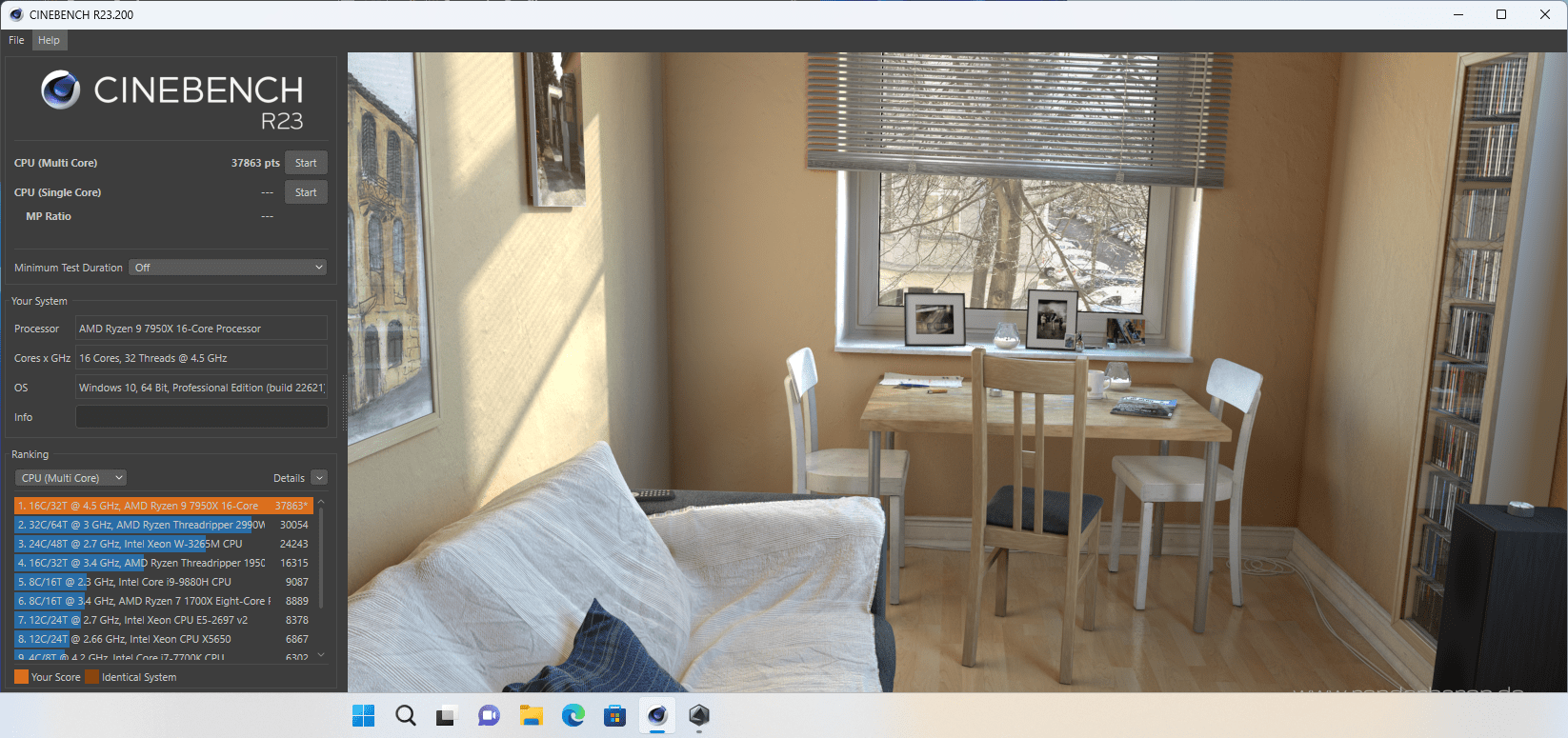

Oh man, es liest ja echt fast kein 0815 Tool die Temps richtig aus. Also doch 85°C - 90°C nach Minuten Cinebench. Viel Spass mit Luftkühlung... Wird wohl doch ein zweiter Mora für 7950
X + Geforce 4090 nötig. :d
Kleiner Hinweis. iGPU ist im BIOS noch an und ich habe kein PBO an etc. Das sind alles noch die BIOS Settings von meinen RAM Testläufen mit Noctua D15 auf dem Tisch... Werde morgen mal weiter optimieren.

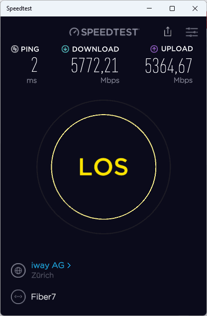

Jemand ne Idee wie man ein 10G Ethernet Module am besten per WaKü kühlt? :P Sorry, freue mich nun endlich auch auf meinem Consumer Board 10G OnBoard zu haben. :banana:
SFP+ statt RJ45 wäre mir aber lieber gewesen. 10G und RJ45 überhitzt halt hart. Habe ich schon bei meinen Switches hinter mir.

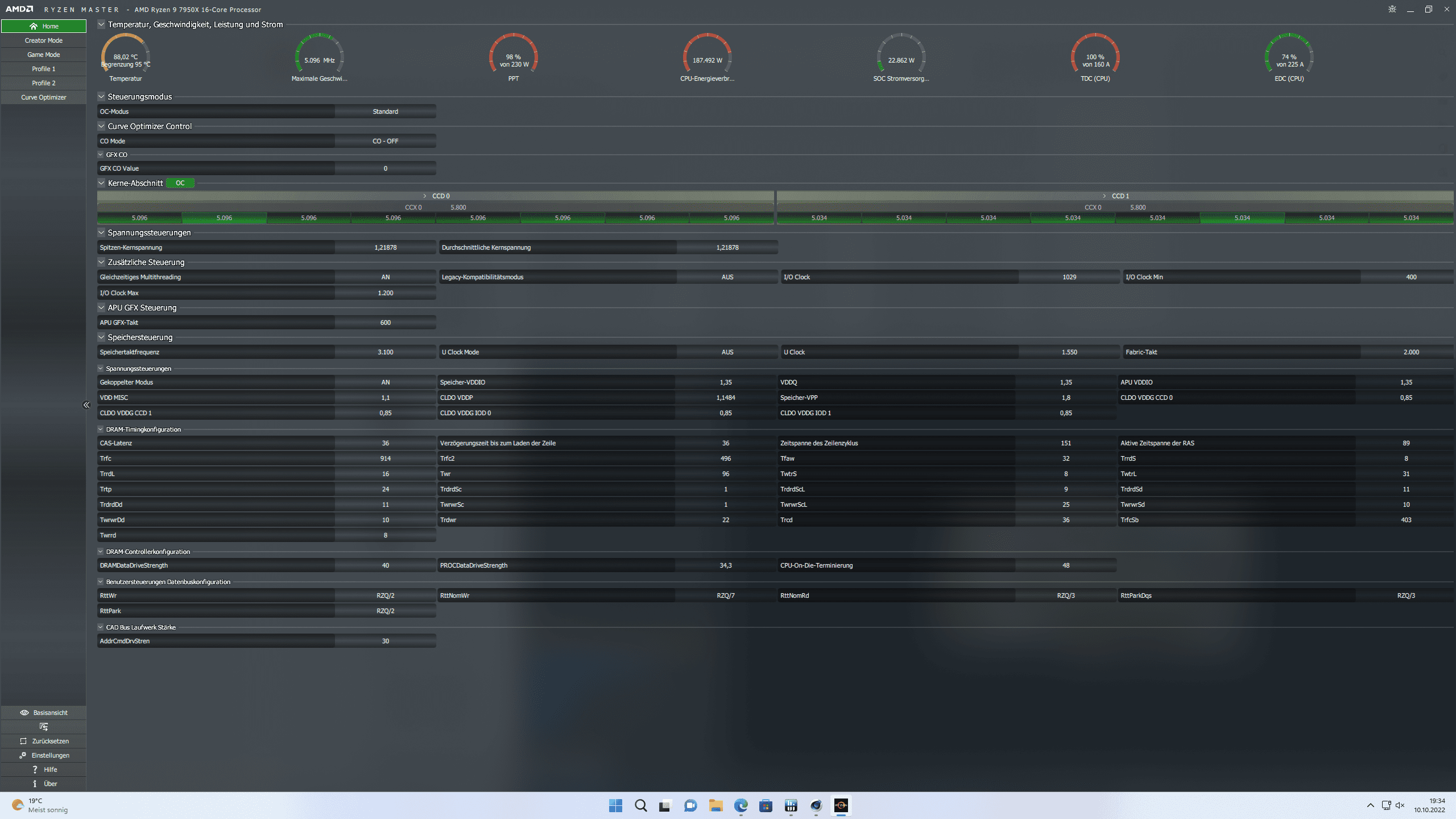

Wie ist denn das Delta zur Wassertemperatur? Du könntest mal noch Ryzen Master installieren, damit bekommst du neben korrekten Temperaturen auch direkt noch den aktuellen Verbrauch und das Verbrauchslimit angezeigt. Zen 4 scheint ja wegen dem neuen Boost-Verhalten und dem dickeren Heatspreader allgemein heißer zu laufen als Zen 3.
Mich würden ja die Temperaturen (und der Leistungsverlust in CB) für PBO an, Limit 125W und Curve Optimizer All Core -20 (oder was halt noch stabil ist) interessieren.
Die Temperaturen sehen auf jeden Fall realistisch aus. Verbrauch der CPU wäre noch interessant gewesen. Habe ich beim Überfliegen auf den Screenshots zumindest nicht gesehen.
Ich bin gerade noch busy damit die Option zu finden, um die depperte iGPU im Asus Bios auszuschalten. :fresse2:
Sobald ich langsam mal klar komme, kann ich das nachliefern.

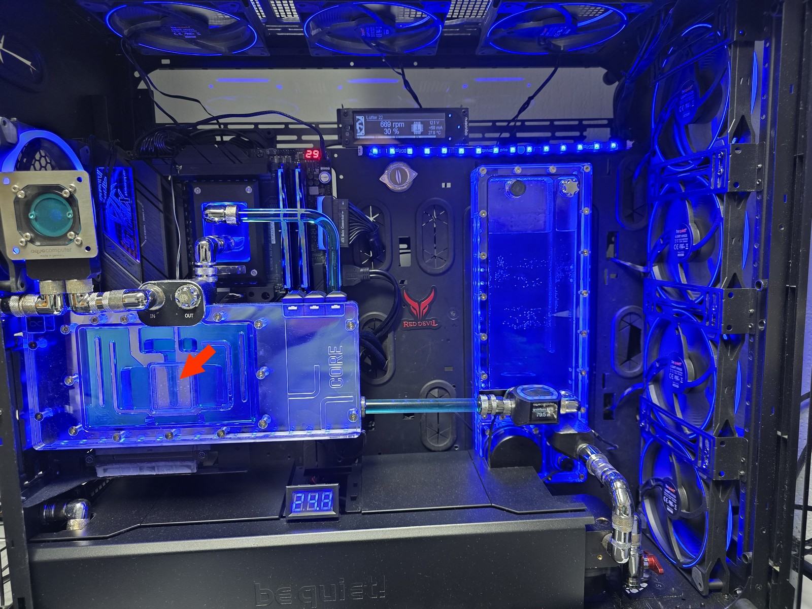

Wassertemp sollte so 30°C sein. Ist halt Mora3 420 Pro mit 4x Noctua AF20. Habe die D5 next Pumpe am Mora und suche immer noch eine Wireless Lösung um die Pumpendaten zum PC zu kriegen...
Im Kreislauf hängt sonst nur noch eine Idle 3090. Die kommt aber nach der CPU im Loop.

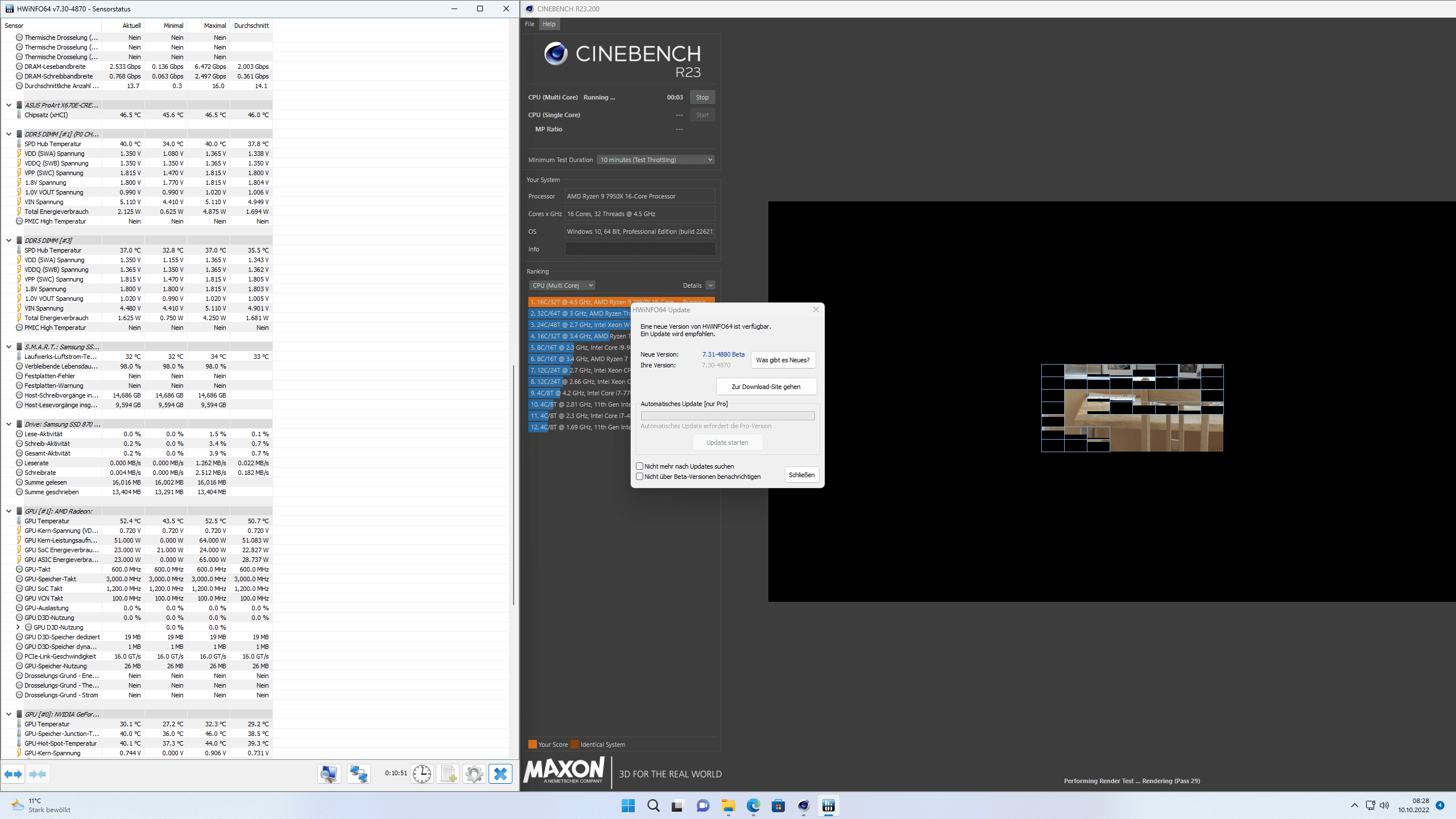

Zum Verbrauch. Diese Screenshot gut? Läuft gerade mit 2066 IF, 6200 Mhz RAM.
Ryzen Master nach 8 Min Cinebench

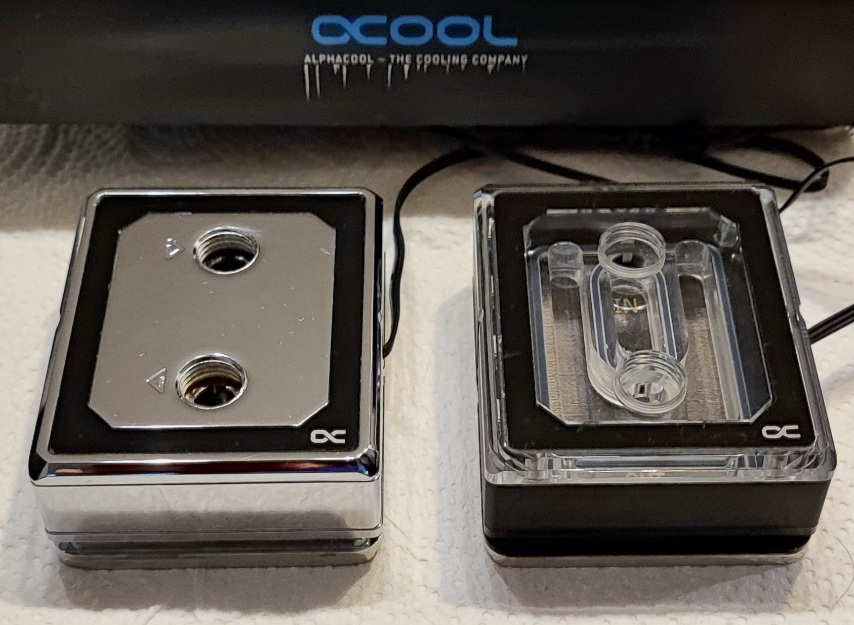

Warum nicht? Hier ein TechN auf einem 7950X. Er reiht sich in der Riege der guten High End Kühler mit ein und braucht sich vor keinem anderen Kühler verstecken. Bild ist nicht berauschend aber man kann den TechN erkennen.
