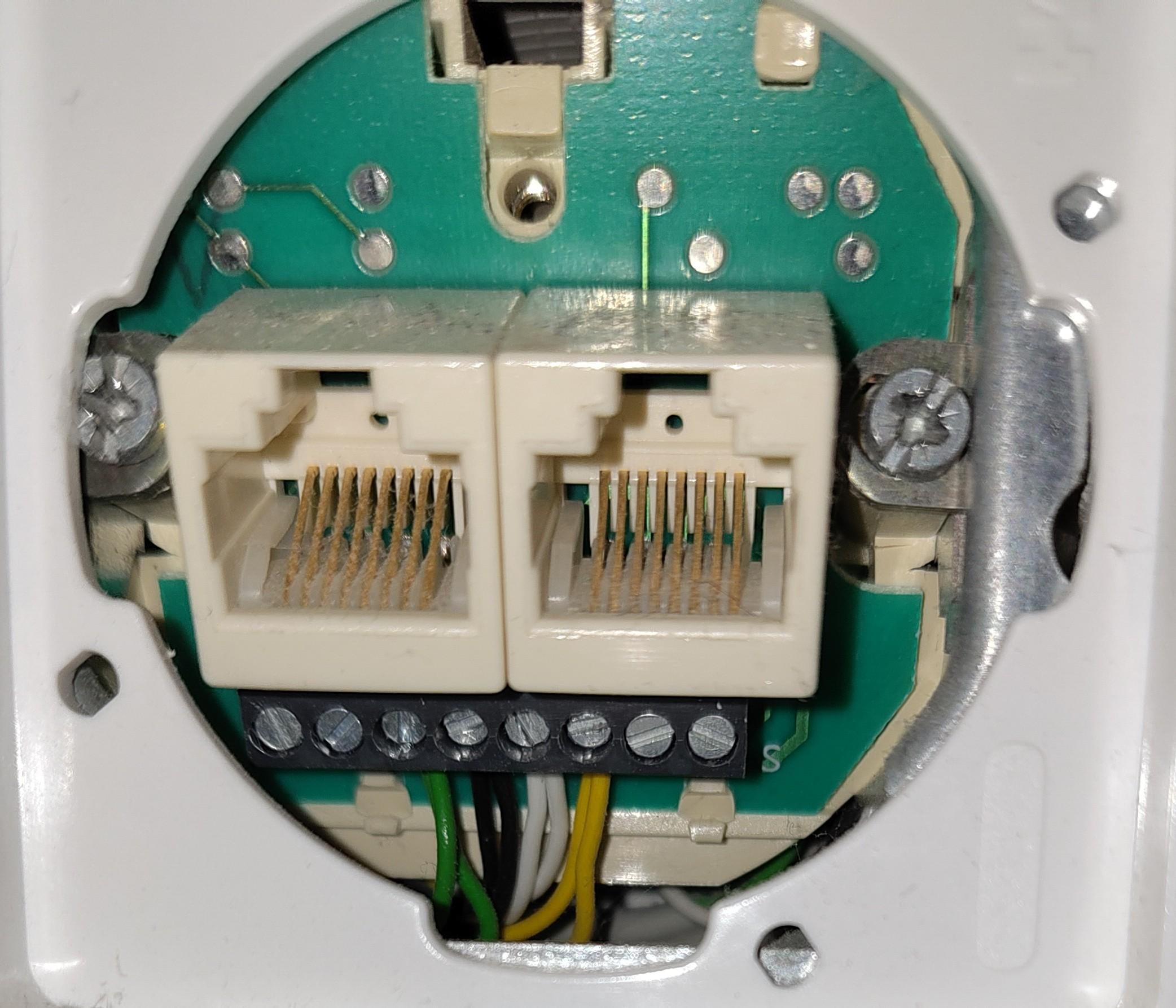

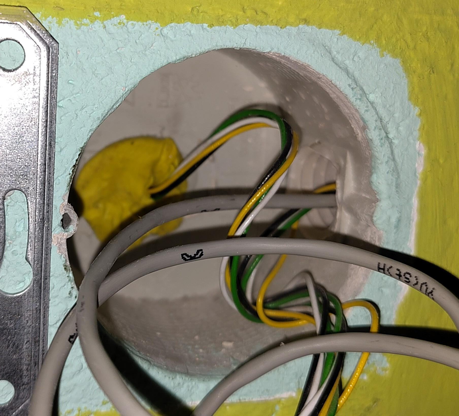

Die Dose im OG hat 40 mm Tiefe, Kabelzuführung von Rechts → Hier werde ich um LSA wohl nicht herum kommen?

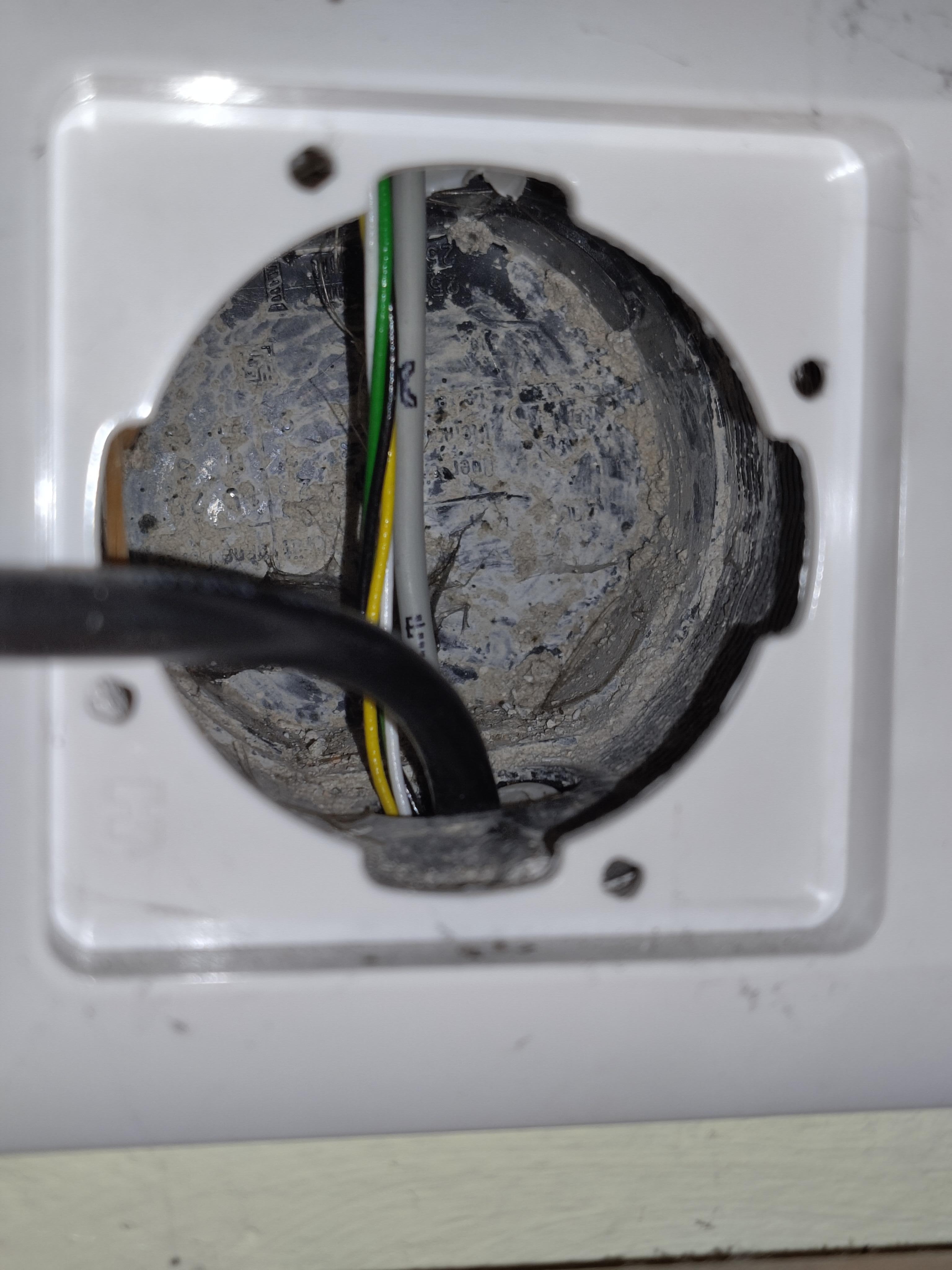

Die Dose im OG hat ca. 55 mm Tiefe, Kabelzuführung von oben / unten → Modulardose vielleicht möglich?
So oder so dürfte in keinem der beiden Fälle Platz für eine zusätzliche „Schleife“ in der Dose sein, was auch eine Dose zu Dose Verkabelung zwischen OG und EG unmöglich machen würde?

Du wirst auch mit den geraden Modulen ein brauchbares Ergebnis erzielen können. Zur Not könnte die Dose eventuell auch noch etwas vertieft werden.
Bei den LSA-Dosen kommt es auf den Hersteller an. z.B. die Teleg. Dosen könnte man direkt in der UP-Dose anklemmen. Das ist zwar etwas für Geübte, aber es ist machbar, da alle Schrauben von vorne zugänglich sind. Oder doch eine Kabelteilrunde in der Dose.
