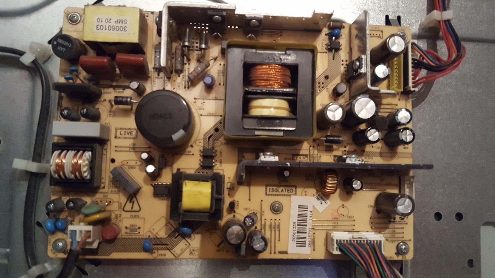

Nachdem die blaue Diode leuchtet (Standby) und man an der FB den Powerknopf drückt, erscheint für ca. 5 Sekunden die orange Diode (eingeschaltet), geht dann aber nach den 5 Sekunden wieder zurück zu blau und blinkt einmal blau.
Ich gehe mal vom Defekt des Netzteils aus.
Hat ggf. jemand einen Rat, wie ich den LCD Tv wieder zum Leben erwecken könnte ?
Wenn ich mir die folgende Platine genauer anschaue, meine ich dass der eine untere Elko geplatzt ist oder ?

Ich meine mindestens 2 defekte Elkos erkannt zu haben allerdings scheint das Bild nicht das Beste zu sein.

Nachdem ich nun 3 Elkos getauscht habe (1x 2700f16v, und 2x 1000f16v) läuft er wieder ohne Probleme.

Hallo leute .. ich habe den selben TV und genau das gleich Problem, kann mir einer bitte auf dem bild die 3 Elkos markieren ? kann ich doch bestimmt bei conrad bestellen oder ?
