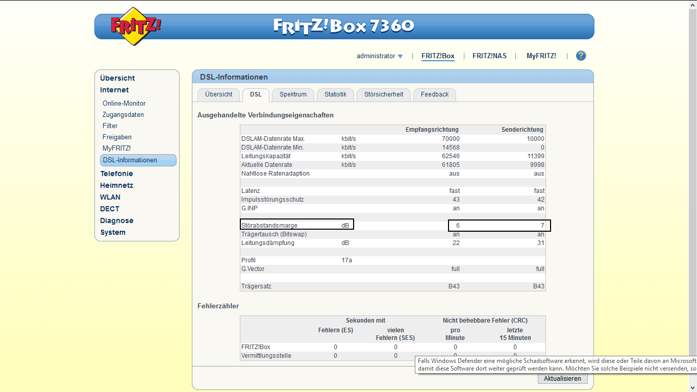

Aber der DSLAM synct nur mit 70000/10000 (Netto: 61805/9998)
mit einem Störspannungsabstand von 6dB/Download u. 7dB im Upload.
Bei einer Leitungslänge von ca.4km mit VDSL u. Vectoring.

Wie hoch ist denn deine Leitungsdämpfung lt. Router und der Störspannungsabstand,
wenn deine Verbindung einbricht?:hmm:
Abends, bedingt durch das Leitungssharing bricht dann die "defekte" Leitung ein.
Solange den Telekom-Support nerven, bis es behoben wird und gut ist. ;)
Also Leitungsdämpfung, Störspannungsabstand und DSL Bandbreite im Router ist immer gleich!

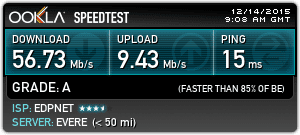

Habe gerade einen Speedtest gemacht: 13,8Mbit/1,1MBit 23ms (vor einer Weile habe ich mal unter der Woche um 3 in der Früh 15,9/1,5MBit 12ms geschafft)
Das selbe gestern Abend um 20:13: 1,4MBit/1,0MBit 162ms (musste 3x messen, die ersten male waren immer 0,1MBit/1,0Mbit Ping nicht messbar)
Aber im Router bleibt alles gleich.
Hmm, lt. den Syncwerten ist nicht mehr mit deiner "defekten" Leitung drin.

Die Werte meiner Leitung aus dem Router klingen an sich doch gut oder?
Natürlich!
Aber abends wenn der DSLAM überlastet ist, bricht dann alles zusammen...
