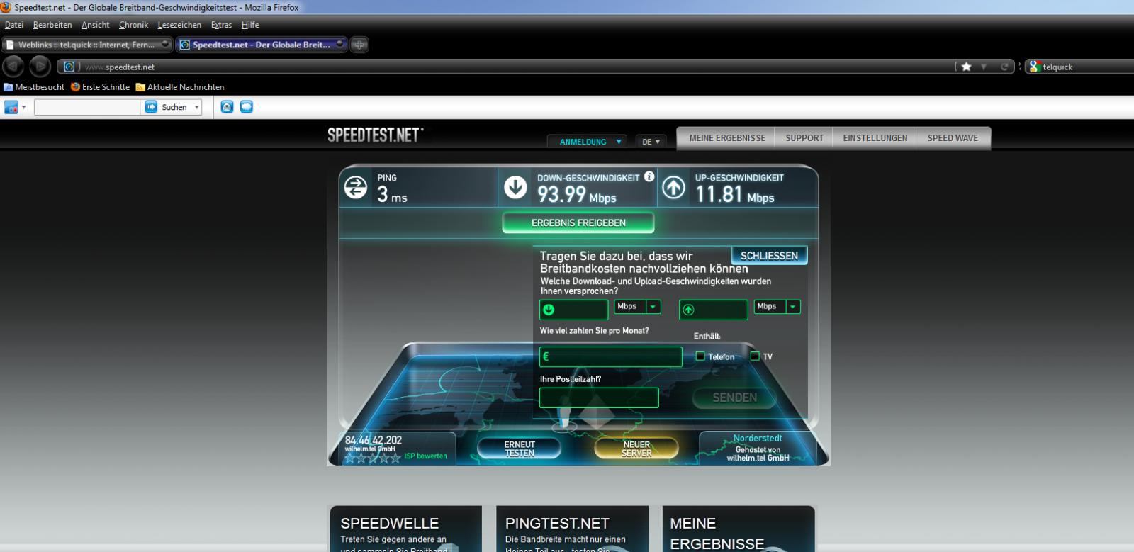

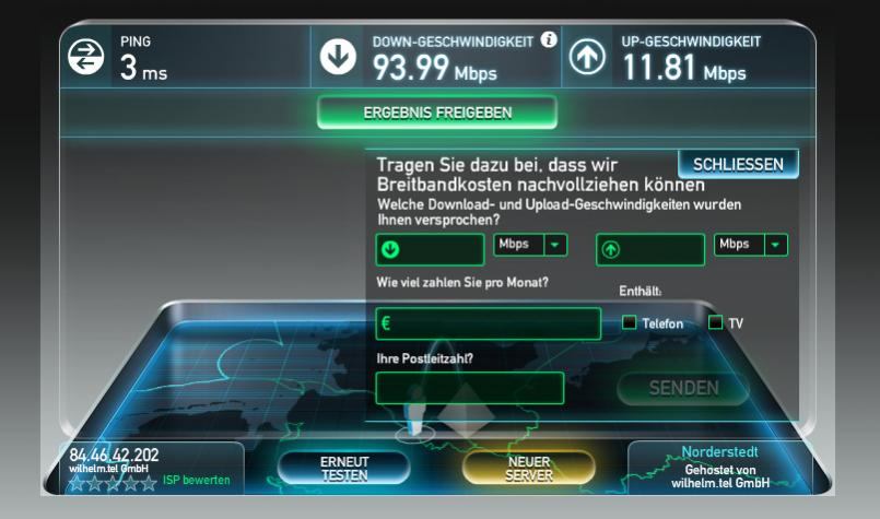

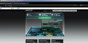

So hier nun die verlangten Daten:
Seit heute Abend hängt nun auch der Speedport 920v dran und wie ich schon vermutet habe bringt dieser den vollen Durchsatz von ca. 5,1 mb/s im Download, Der Upload geht mit ca. 10Mbit auch wieder zügig.

Komisch, meine FB macht 100/10 MBit ohne Probleme.
In all den Jahren(T-Kom, Alice) hab ich immer die jeweilige HW des Anbieters genutzt und keinerlei Probleme gehabt.
T-Kom = Speedport 721 lief ununterbrochen einwandfrei. Hatte ne 16MBit Leitung und angekommen waren = 15MBit.
Die FB 7390 läuft jetzt(nach FTTH Installation Anfang April) ohne Mucken durch.
