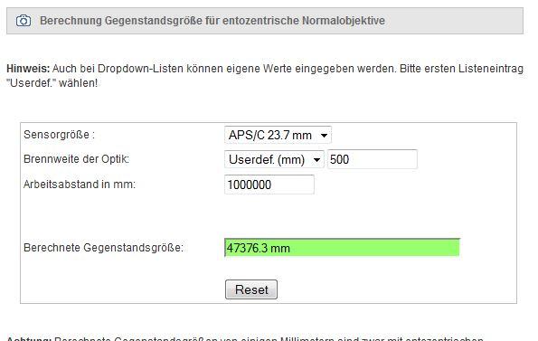

Du musst im 2ten Link die Sachen in mm angeben.
Bei den daten wäre der Gegenstand 47 Meter Groß und füllt dann den Sensor aus.

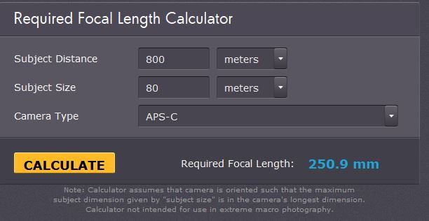

Ich habe es in Google Earth mal abgemessen. Es sind ca 800m Luftlinie vom Berg zur Burg. Die Breite an der Stelle ist ca. 80m dann stimmt doch meine Brennweite?
Ähm nein
Also 250mm reichen.
Dann greif zum Tamron 70-300 vc usd.

Die Brennweitenberechnung ist bei mir leider etwas anders als kmwteams screenshot.
Länge des Prüfobjekts in mm ---> Das verstehe ich als "wie lange bzw. breit ist das was du ablichten willst" ---> 80m = 80000 mm
Arbeitsabstand in mm ---> Verstehe ich als "wie weit ist das teil von der Kamera weg" ---> 800m = 800000 mm
Bei Sensorgröße steht bei mir "1/3"4.8 mm" und damit kann ich null und nix anfangen und habe es einfach so stehen lassen. Dann gibt er 48 mm aus. Fertig.
Ich habe nichts mehr und nicht weniger gemacht... Ob das Ergebnis dann sinn macht oder nicht, kann ich nicht interpretieren weil ich davon null Ahnung habe.

Ah okay, da fehlten dir die Begrifflichkeiten für Sensorgrößen.
Du hast einen APS-C Sensor, durch die Auswahl des kleineren Sensors von dir, konnte die Berechnung nicht passen.
Je kleiner der Sensor desto weniger echte Brennweite braucht man.
Das 55-200 hat halt nicht genug Brennweite, das Tamron ist der P/L Tip in dem Brennweiten und Bildqualitätsbereich.
