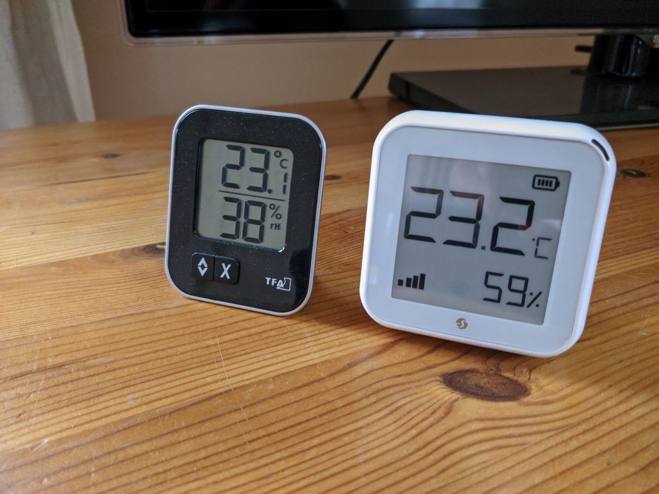

Mein Shelly Plus HT ist nun heute gekommen:
- Temperatur OK
- Luftfeuchtigkeit weicht um 21% zu meinem TFA Hygrometer ab:
- Vaillant Wandthermostat: 22,5° (kann nur 0,5er Schritte)
- Daten laut DWD: 22,5° / 42%, Fenster über Eck den ganzen Tag offen.
- Es lässt sich noch kein Offset einstellen, was aber sicher noch kommen wird (können andere Shelly Geräte ja auch).
Angesichts des Preises von 35,58€ + 5,85€ Versand finde ich die Abweichung doch "etwas" hoch... . Mit dem Problem bin ich auch nicht der einzige.
Ich beobachte das erst mal, ob die Abweichung zumindest gleichbleibend ist.
