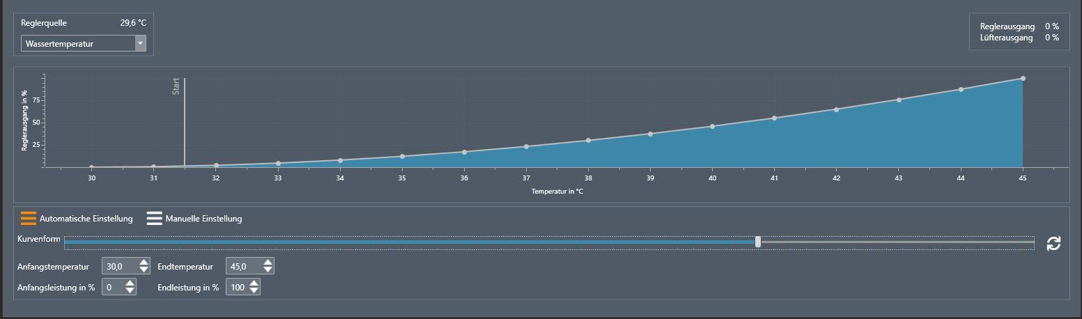

Wenn ich eben mal ein Game angeschmissen habe, drehen die Lüfter nach gut 20 Minuten ordentlich hoch (die Ultimate ist auf Zieltemp vom Wasser eingestellt für die Lüfter vorne Kurvenregler, 29° an und 40° Ende der Kurve von 0-100% halt.

Stell das Teil bitte auf 100% bei 45°C Wasser oder sogar 50°C Wasser, beides ist idR unkritisch.
So ungefähr?!

So ungefähr?!
