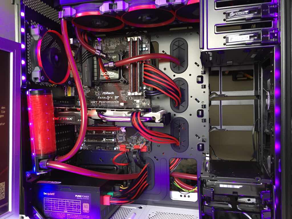

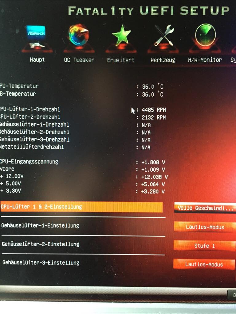

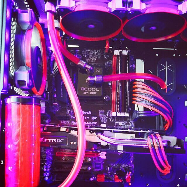

Hallo, als ich eben im BIOS die Temperaturen meiner Cpu (Xeon E3 1230v3) geprüft habe, ist mir aufgefallen, dass sie viel zu hoch sind. Gekühlt wird nur die CPU über einen 360mm Radiator.
Zum Test habe ich wie auf dem Screenshot zu sehen die Lüfter+ Pumpe auf 100% laufen gehabt, das System lief dabei in Idle.

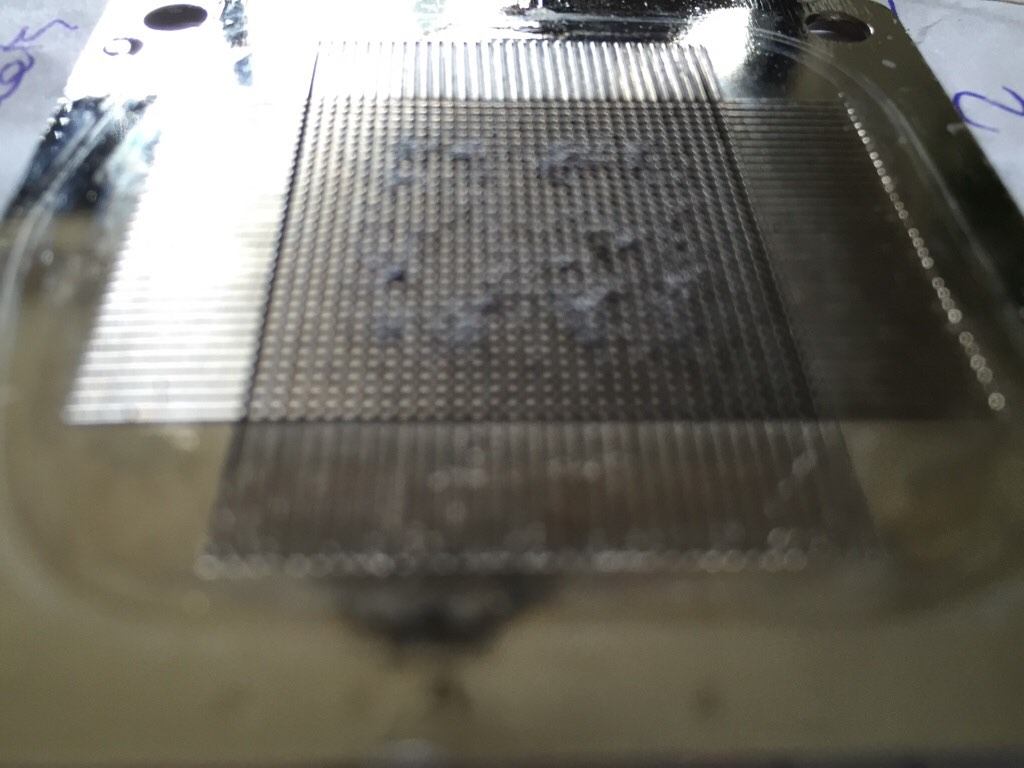

Hat jemand eine Idee was das Problem sein könnte? ImageUploadedByTapatalk1426421249.122078.jpgImageUploadedByTapatalk1426421280.634044.jpgImageUploadedByTapatalk1426421295.041035.jpg

Sind sie jetzt höher geworden oder als am Anfang oder nicht ? Aurora ist nicht dafür gemacht worden um es in einem 24/7 Homerechner zu benutzen sondern für Showsysteme. Diese Flocken können zu Problemen führen indem sie Kühler, Filter usw. verstopfen.

ansonsten seh ich hier nix von hohen temperaturen.
darüber hinaus ist die angabe im bios nicht aussagekräftig. da greifen keine stromsparmechanismen.

Warum eigentlich den 360er für den Xeon ?

Es kommt noch die Grafikkarte unter Wasser, deswegen der 360er.

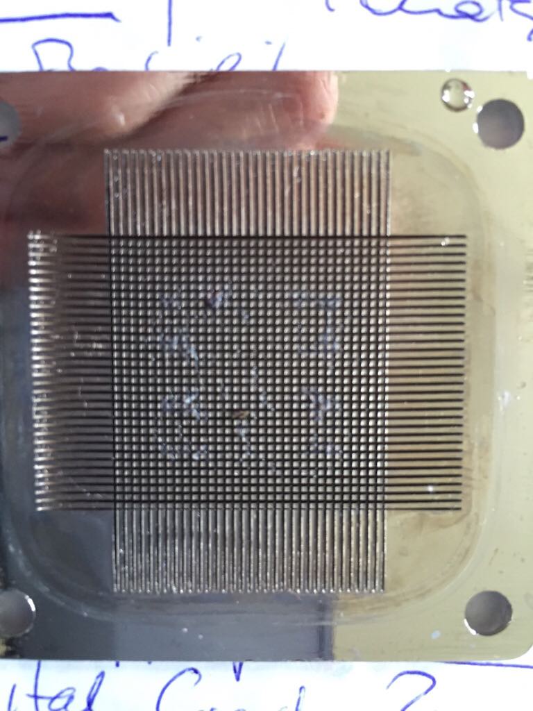

Wenn die GPU eh noch unter Wasser kommt dann musst du eh den Kreislauf öffnen und dann würde ich dann einfach gucken ob der CPU Kühler von innen sauber ist. Spätestens wenn du dann die GPU verbaut hast hast du 2 Tempwerte auf die du schauen kannst und man kann es etwas besser einschätzen.

Naja wenn das dann die Temps aufbessert ist doch super. Kann mir trotzdem vorstellen das die Flocken auf dauer wieder was zusetzen werden. Die CPU Kühler sind da recht anfällig für.

Ich würd jetzt nicht prinzipiell sagen das die Ablagerungen da Aurora sind aber dazu sind die Fotos zu schlecht. ;)

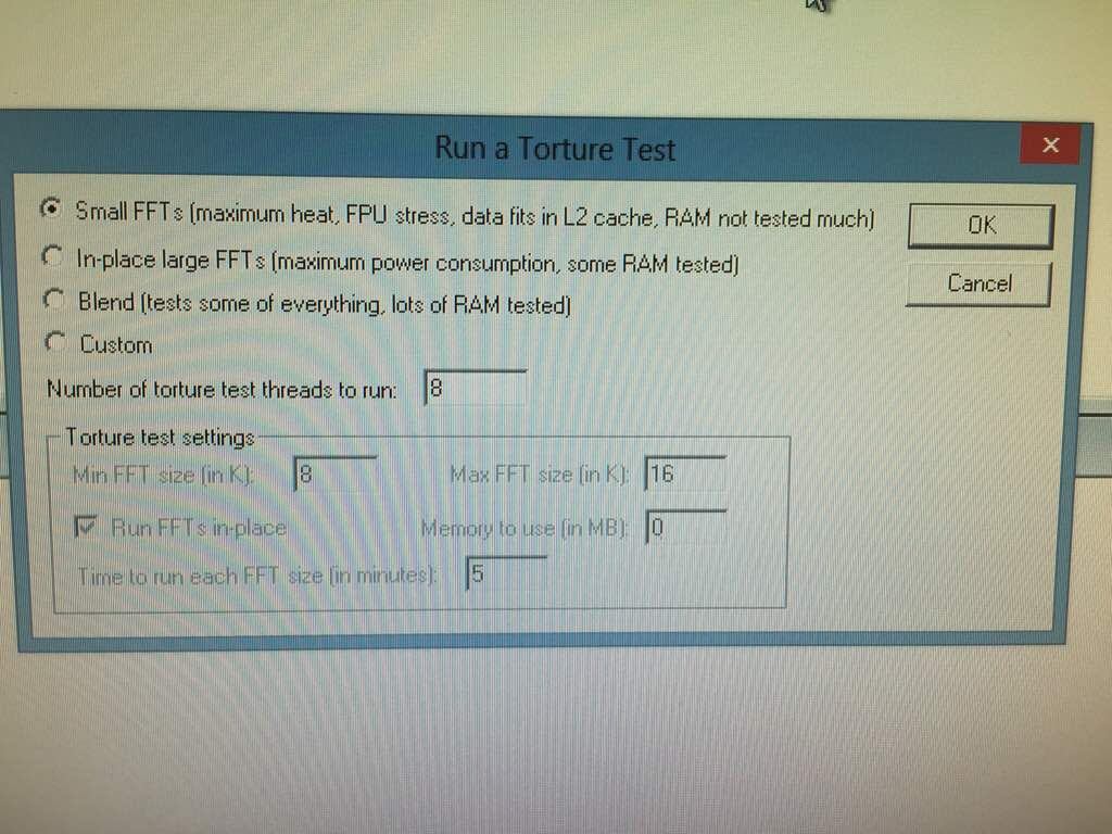

Gerade den Kompletten Kreislauf gespült, gereinigt und mit Destilliertem Wasser befüllt.

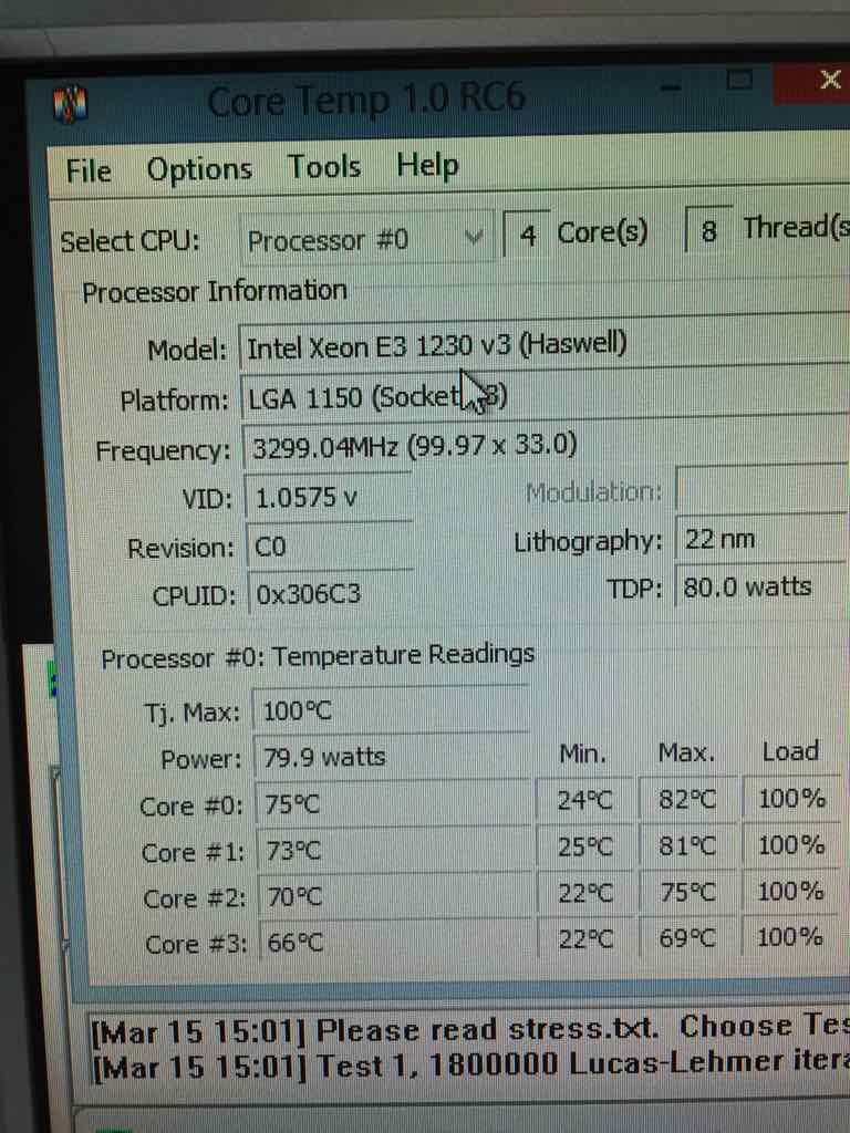

Die Temperaturen sind aber immer noch sehr hoch.
Kann das eventuell ein auslese Fehler sein?
ImageUploadedByTapatalk1426428375.406836.jpgImageUploadedByTapatalk1426428399.769960.jpg

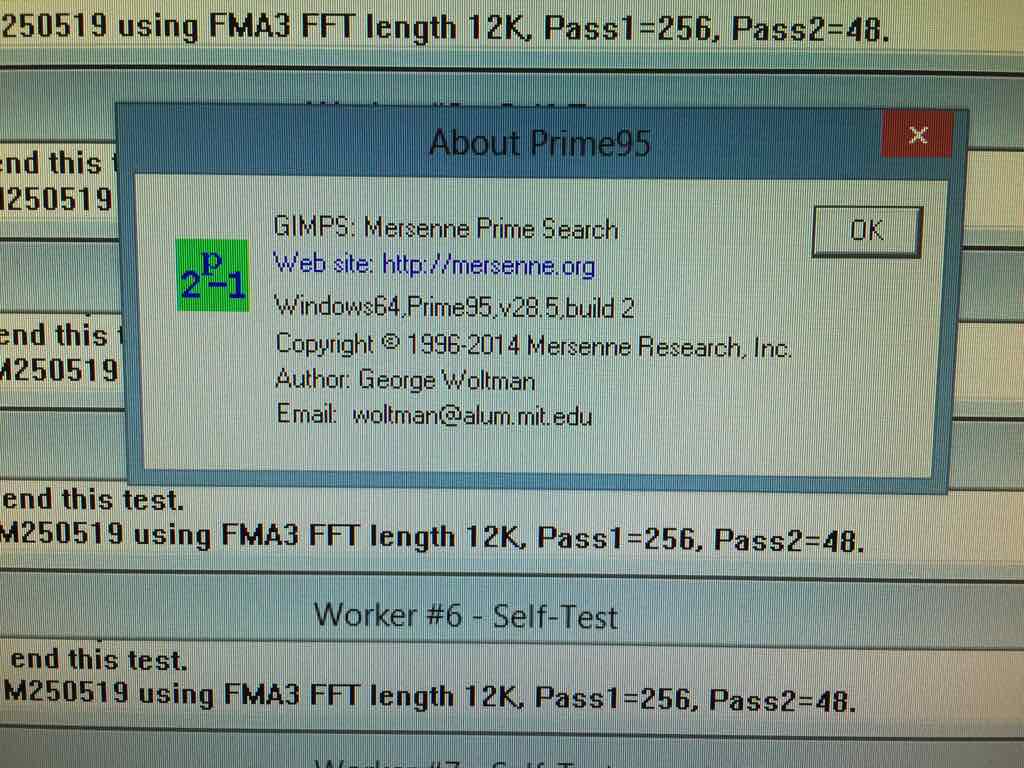

Nimm mal Version 26.6, da hast du 15-20K weniger. ;)
Ab Version 27 wird der AVX Befehlssatz genutzt und der heizt so extrem.
MfG
Die 27er geht auch noch aber die 28er ist echt exterm fies geworden.
Ich versuche es gleich mal, danke! :)
Sind jetzt 58 Grad
