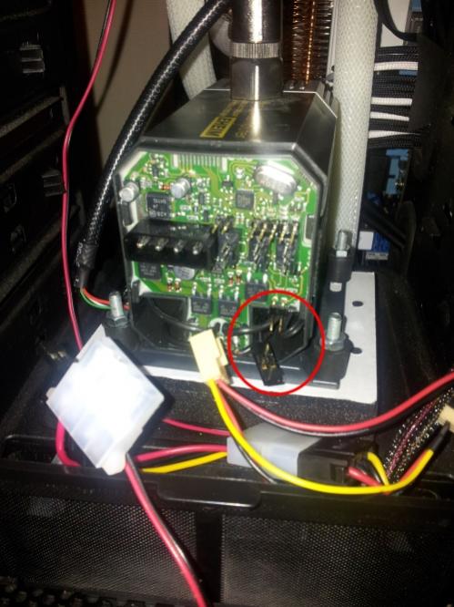

Der interne Wassertemperatursensor der AS XT Ultra ist vor allem deshalb recht ungenau weil er einen sehr schlechten Kontakt zum Wasser hat.
Wenn dazu die Pumpe noch ungünstig im Luftstrom des Radiators oder eines Gehäuselüfters steht kann der Sensor erheblich abweichen.
Zur Regelung der Radi-Lüfter reicht der Sensor aber allemal. Man sollte sich halt überlegen wozu die Messung eigentlich genutzt wird. Für einen Teststand kann es sinnvoll sein aufs zehntel Grad genau zu messen, im normalen GebrauchsPC ist es nicht wirklich nötig.

wie du schon gesagt hast ist er nicht nur sehr ungenau sonder auch sehr träge....abhilfe schafft hier wi eoben geschrieben ein neuer sensor....einfach den alten internen abziehen und deinen neuen rannstecken...das ist besser als ihn abzuschalten, weil so hast du den externen sensor frei für etwas anderes, z.b. lufttemperatur und in der software steht bei wassertemp auch der richtige wert ;)

nochmal zum sensor, einfach die gelbe abdeckung entfernen (schraubenzieher in die schlitze drücken) und den rest siehst du schon auf dem bild IMG_20120804_200714.jpg und natürlich die kurve nicht vergessen, am einfachsten geht das wenn du die ADC werte vom externen übernimmst (20 stück)

Von der messtechnischen elektronischen Seite sind beide Sensoren komplett identisch.
Problematisch ist wie schon oben geschrieben die Messanordnung der AS XT Ultra. Der Sensor hat nur schlechten Kontakt zum zu messenden Medium.
Beim internen Sensor ist zwischen dem Wasser und dem Sensor eine 1-2mm dicke Kunststsoffschicht die einen denkbar schlechten Wärmeübergang hat. Daher reagiert die Messung auch etwas träger.
Richtig problematisch wird es erst enn dann noch ein Lüfter den Sensor über die Außenseite des Pumpengehäuses wieder abkühlt. Dann wird der Messwert erst richtig verfälscht.
daher sollte man diesen ja auch austauschen wie ich oben geschrieben hab
