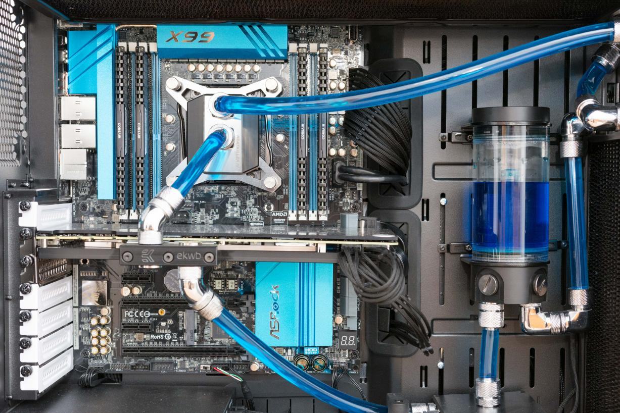

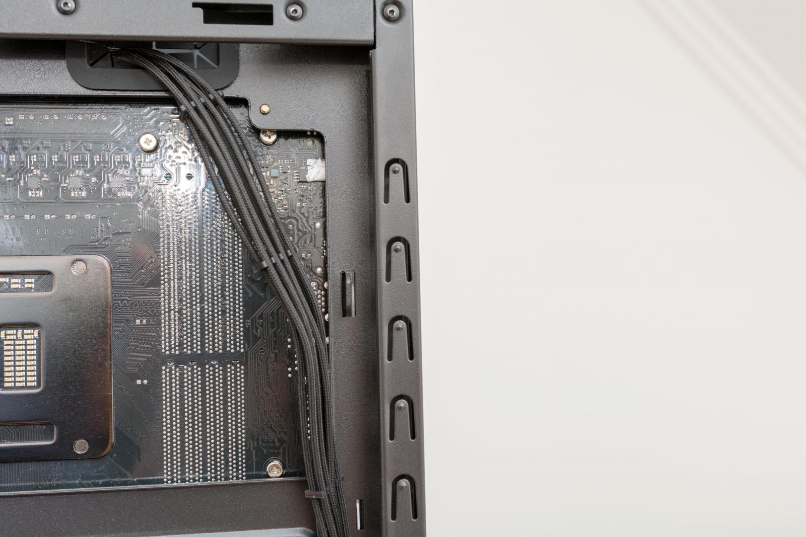

Aktuell schaut es bei mir so aus:
Ich würde auch ein paar schöne Bilder dazu machen, aber einen ewig langen Testbericht kann ich nicht liefern. Ich tu mir halt recht schwer ein paar hundert Wörter zu einem "Kabelhalter" zu schreiben.

Die Rot Schwarzen Kabel sind CableMod und sind mit einem 3mm Kamm bestückt.
Sieht dann eben so aus als ob.. der Kamm schwimmt. Ziemlich locker das Ganze.

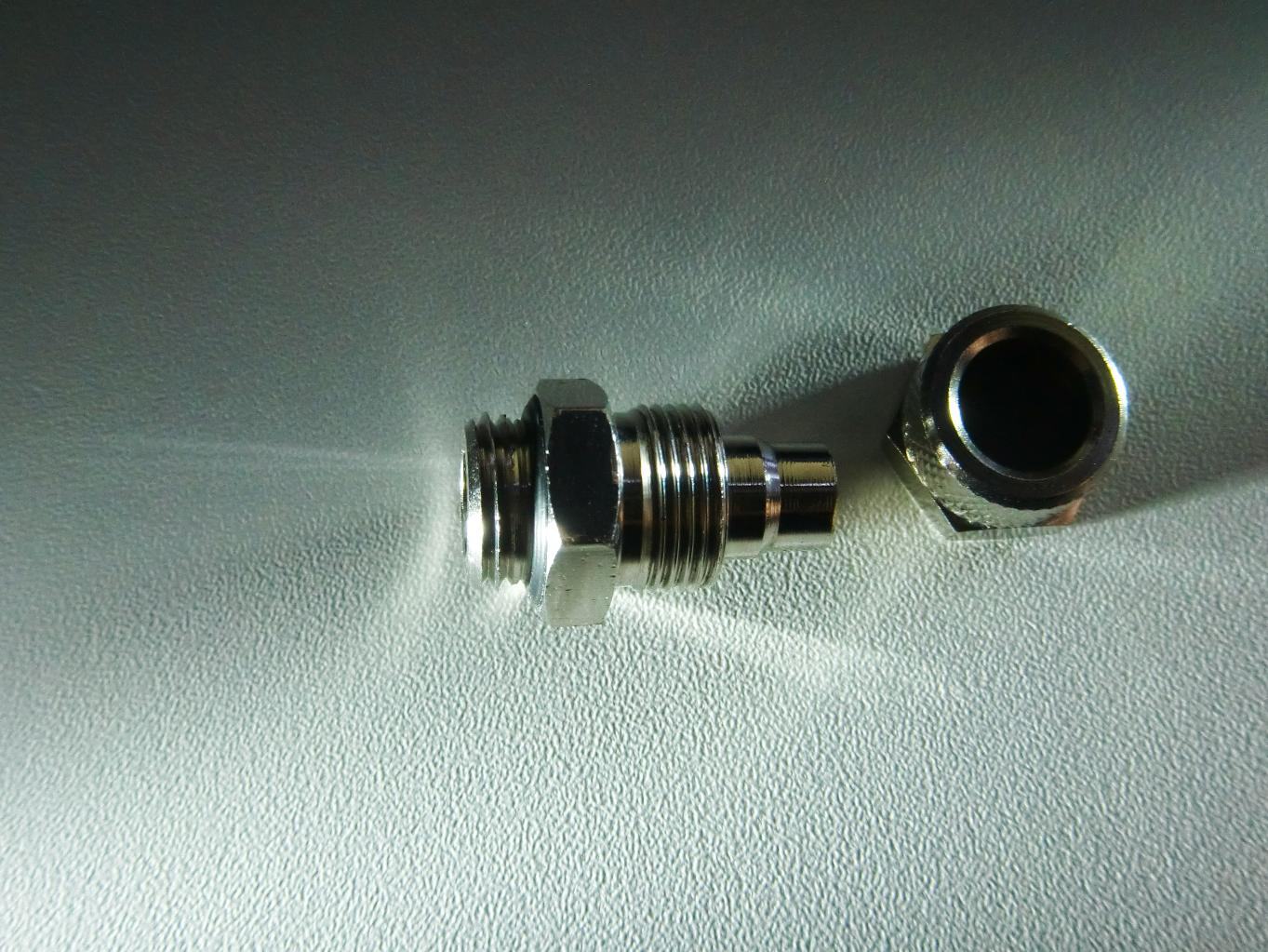

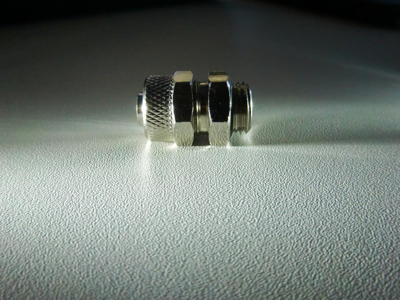

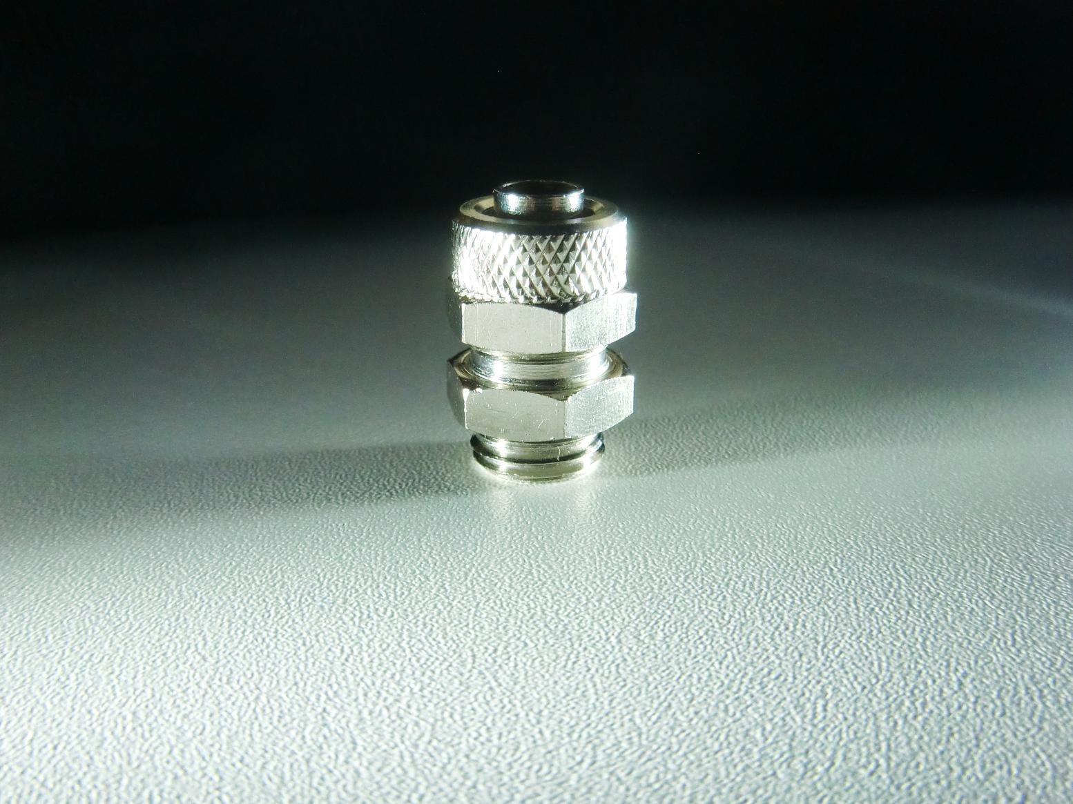

Ein paar Beispielfotos von einem silbernem Fitting:

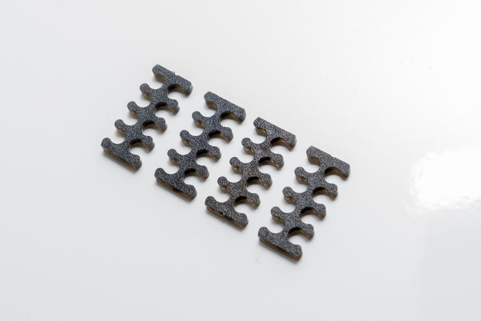

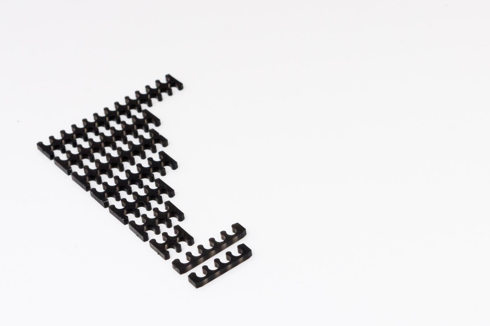

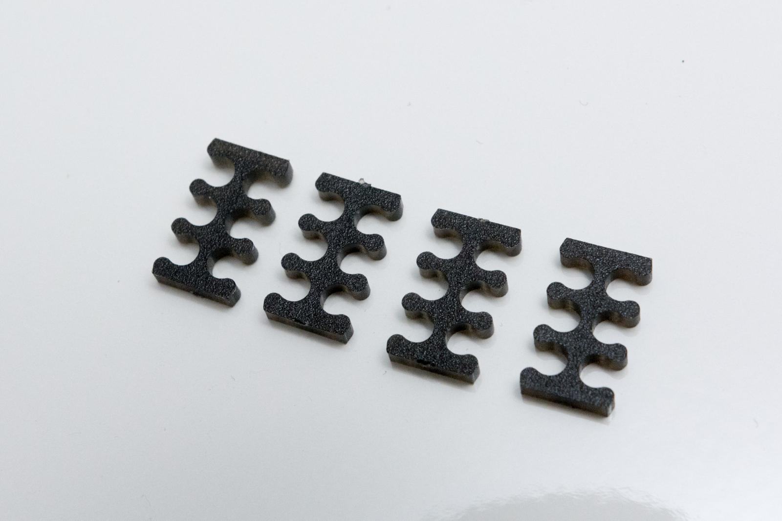

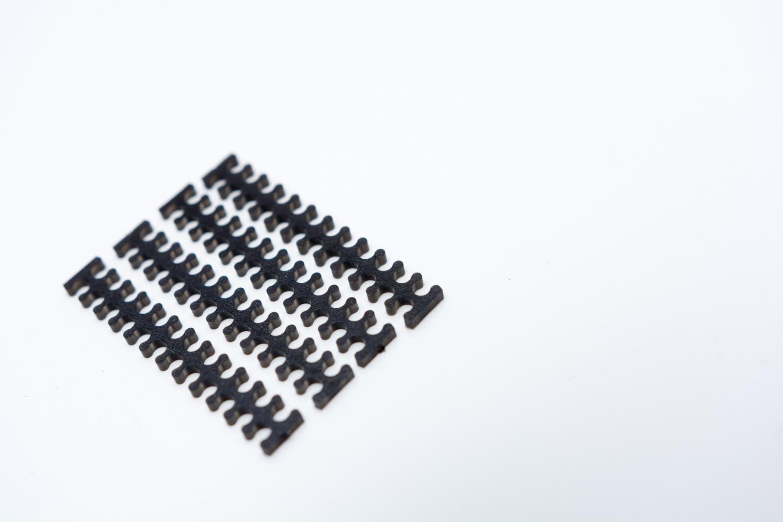

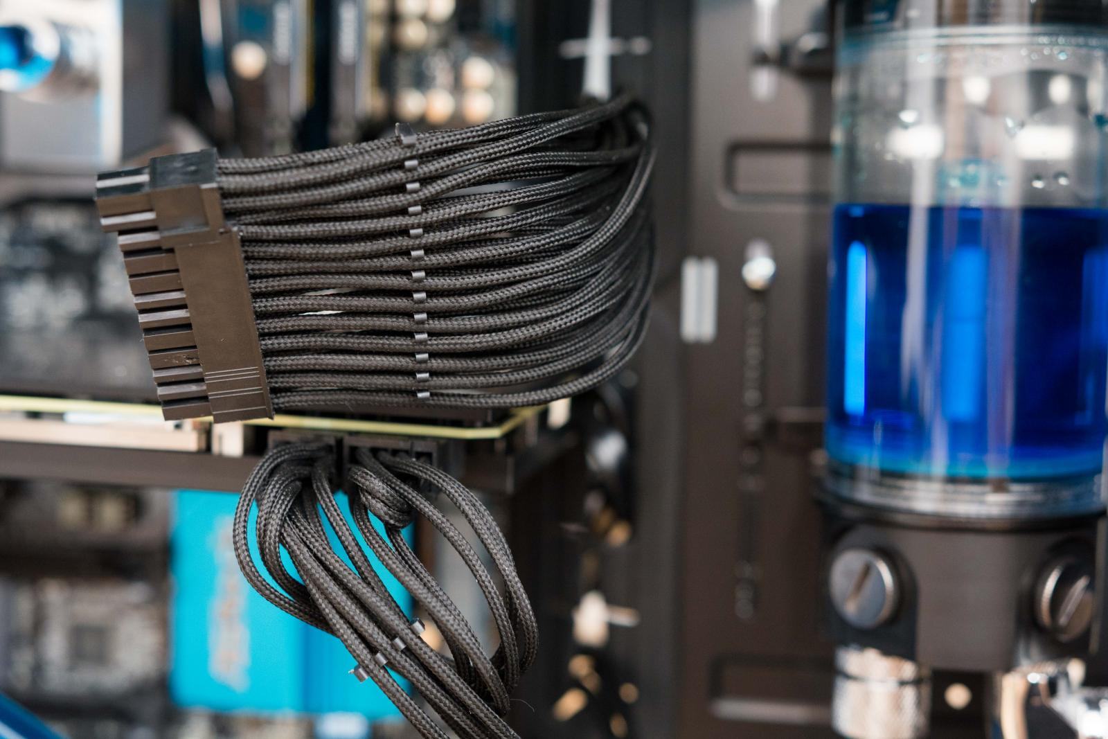

Hier sind ein paar Bilder von den Cable Combs:
2017_04_28-3345.jpg 2017_04_28-3349.jpg 2017_04_28-3361.jpg 2017_05_01-3368.jpg
Meiner Meinung nach sind sie ziemlich gut verarbeitet. Ein paar Produktionsrückstände sind zwar vorhanden, aber nichts, was wirklich stören würde.
Es gibt für so ziemlich jede Situation passende Cable Combs. Folgende Größen hab ich bekommen:
Beidseitig: 24-Pin, 16-Pin, 14-Pin, 12-Pin, 8-Pin, 6-Pin, 4-Pin
Einseitig: 5-Pin, 4-Pin

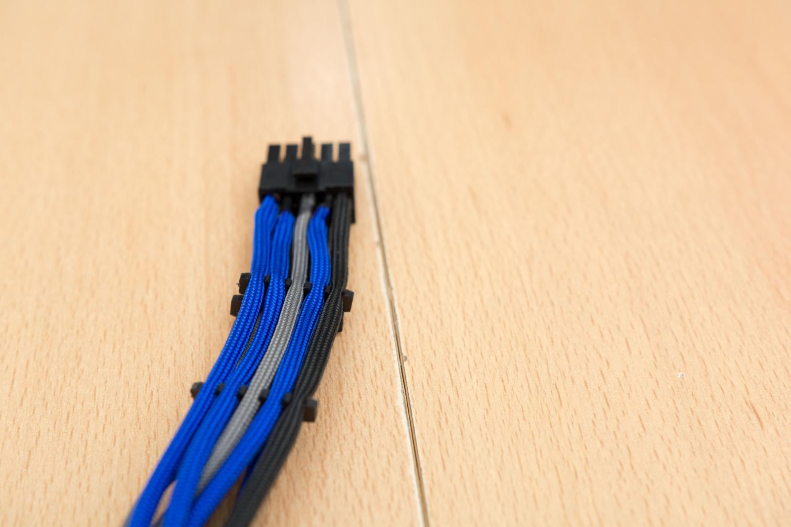

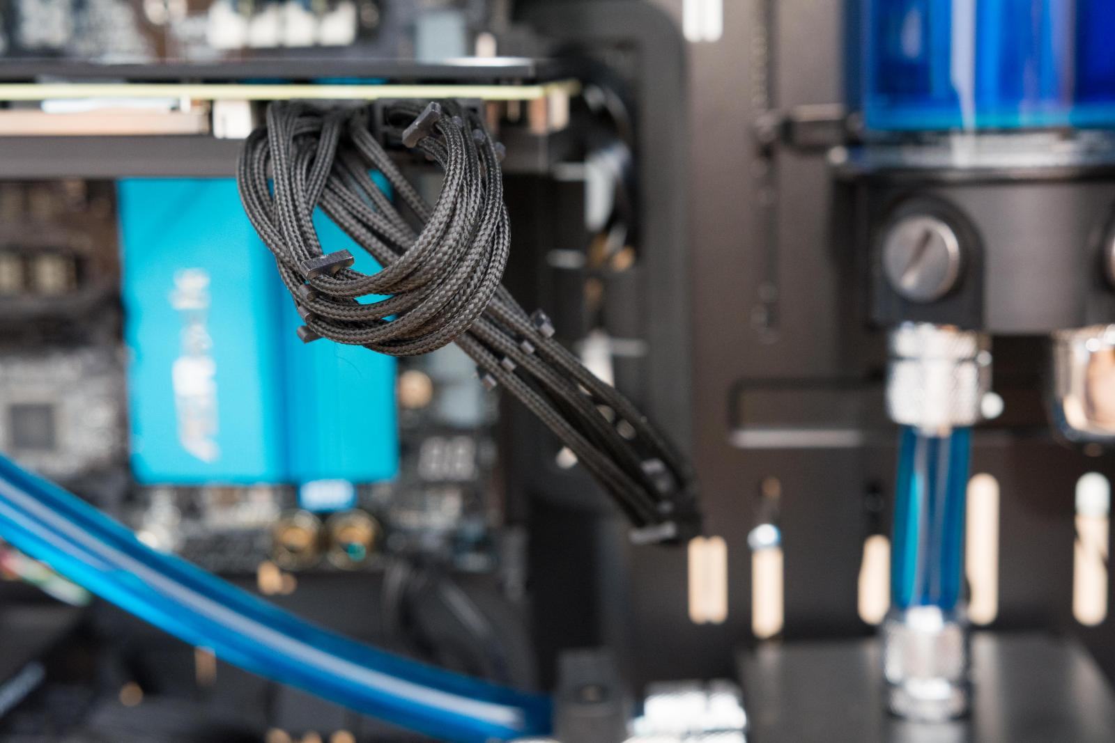

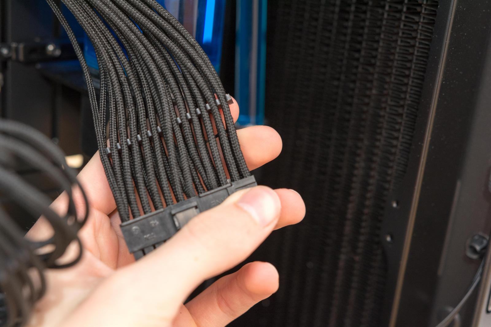

Dann ging es ans montieren bzw. probieren. Die Cable Combs sind ja für Cablemod-Cable gedacht, welche ich auch habe. Leider ist mir aufgefallen, dass die Cablemod Kabel auch unterschiedlich stark sind, die Kabel vom Molex-Stecker haben zum Beispiel sehr gut in den Combs gehalten, beim 24-Pin ATX und PCI-e Stromstecker sind die Kabel aber etwas dünner und die Kabel sitzen relativ locker in den Combs.
Ein weiteres Problem ist, dass die 24-Pin ATX Stecker heutzutage leider oft mehr als 24 Kabel haben, deshalb konnte ich nicht alle Kabel in den Comb reindrücken.

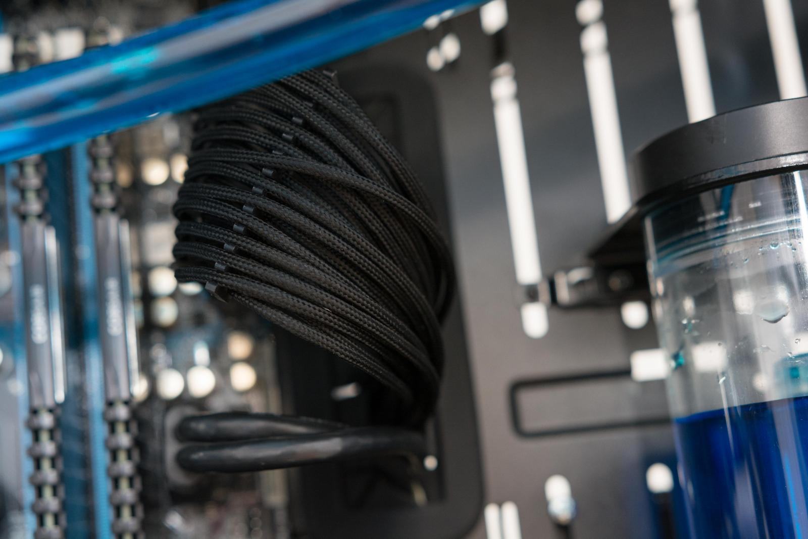

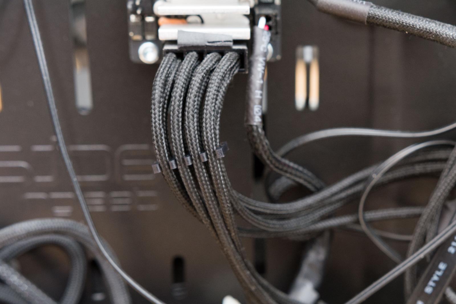

2017_05_01-3374.jpg 2017_05_01-3377.jpg 2017_05_01-3378.jpg 2017_05_01-3382.jpg 2017_05_01-3386.jpg 2017_05_01-3387.jpg 2017_05_01-3388.jpg
Ich hatte auch noch einen Kabelstrang da, den ich vor einigen Jahren selbst mit Paracord gesleeved habe. Hier haben die Combs ziemlich gut gehalten :) Ja, ich weiß, dass die Kabel alles andere als sauber gesleeved sind, aber darum geht's jetzt ja nicht :fresse:
