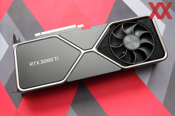

Guten Abend,
ich habe seit 14 Tagen folgende Hardware : Boars Asus Crosshair VIII Extreme, Eine Gigabyte 3080 TI und AMD 5950. Beim Booten kam heute die Meldung : The VGA Card is not supported by UEFI driver....
Das System ist im UEFI Modus. Woran kann da liegen ? Danke !
Dieter Ruffing
Das UEFI des MB findet kein UEFI GOP BIOS bei der GPU
Schau mal ob BIOS des Boards, der GraKa und der Chipsatztreiber auch wirklich am neuesten Stand sind.
Guten Morgen, erst einmal vielen Dank für dein Interesse und die Info. Die Teile wurden vor 4 Wochen gekauft. Nur das Bios der Gigabyte 3080 TI habe ich nicht überprüft. Ich kann mir nicht vorstellen, daß es nicht auf dem neusten Stand ist,
Hi,
Chipsatztreiber wirklich aktuell?
Also direkt vom AMD die neueste Version installiert und aktuellstes BIOS vom Mainboard installiert? (meines war 5 Monate veraltet und eine alte AGESA-Version)
BIOS-Version der GPU einfach checken.
Etwas anderes ist es nicht, was anderes kannst nicht machen, der Fehler ist ganz klar und nicht anders zu beheben, liegt einfach am Zusammenspiel GPU BIOS mit dem Mainboard
Danke erst einmal. Vieleicht eine ganz blöde Frage eines Unwissenden. Wo bekomme ich ein neues Bios für meine Grafikkarte bzw. wie installiere ich es ? Bei Gigabyte wurde ich nicht fündig.
Wenn es bei Gigabyte nix neues gibt wird es schon das aktuellste sein, du könntest ja auch hier den Screenshot von zB GPU-Z mit der BIOS-Version posten damit dir jemand checken kann ob das wirklich so ist.
Wenn es eines gibt bieten die Hersteller auch Flashtools inkl Anleitung an
Und ich hab's inzwischen zweimal geschrieben, überprüfe auch sie BIOS-Version des Mainboards und den Chipsatztreiber.
ICH würde ja die GraKa umtauschen.
Aber man kann ja auch in Computerladen gehen und checken lassen was da nicht stimmt am System.
Erstmal BIOS vom MB updaten. Ganz selten erlebt das man Grafik BIOS Flashen muss ausser bei overclocker und undervolting .
