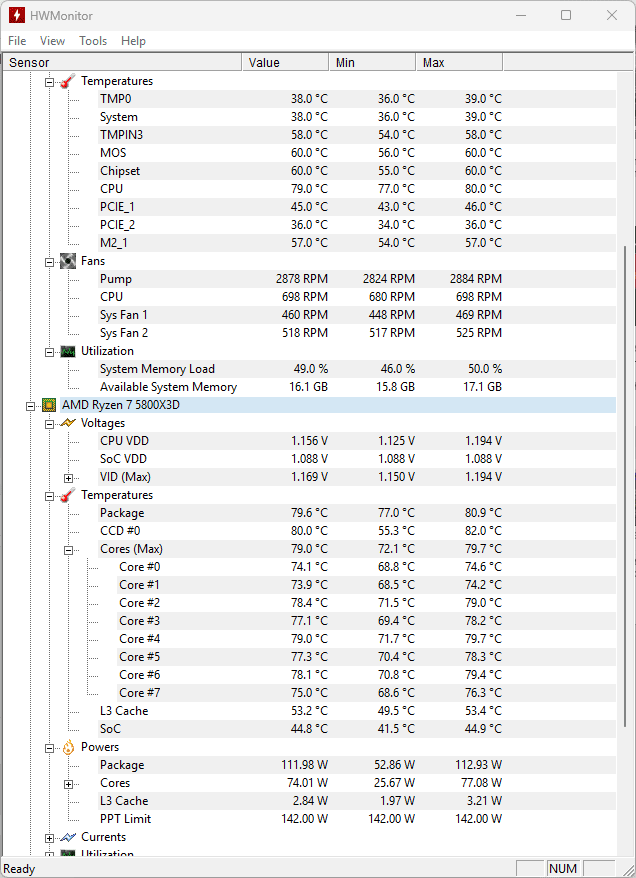

hab jetzt das kryosheet drauf,
nach 30 min Cinebench r23 und die CPU Temp nun bei Core Max. 80,3 grad und der niedrigste Core bei 74,4.
und package bei 80,9 grad.
wobei das Liquid 42 grad hat, die Pumpe der Kraken mit 3000 RPM läuft und die 3 Noctua A12x12 mir 650 RPM
die paste war nach ca. 3 moaten schon teilweise trocken am rand, der kühler hat auch kaum an der CPU geklebt
vorher ist es immer drüber bei 85°C sind dann die lüfter hoch auf über 1000rpm da wieder runter und hoch und jetzt bleibt es bei maximal 80, es schlägt nicht mehr drüber
so im idle ists jetzt bei ca. 37-40°C
aber im idlw läuft due pumpe nur mit 1100RPM und das liquid ist bei 34 grad mit 600rpm auf den lüftern

also bisher hat sich immernoch nichts verändert
im selben test noch so gut wie die selben werte
