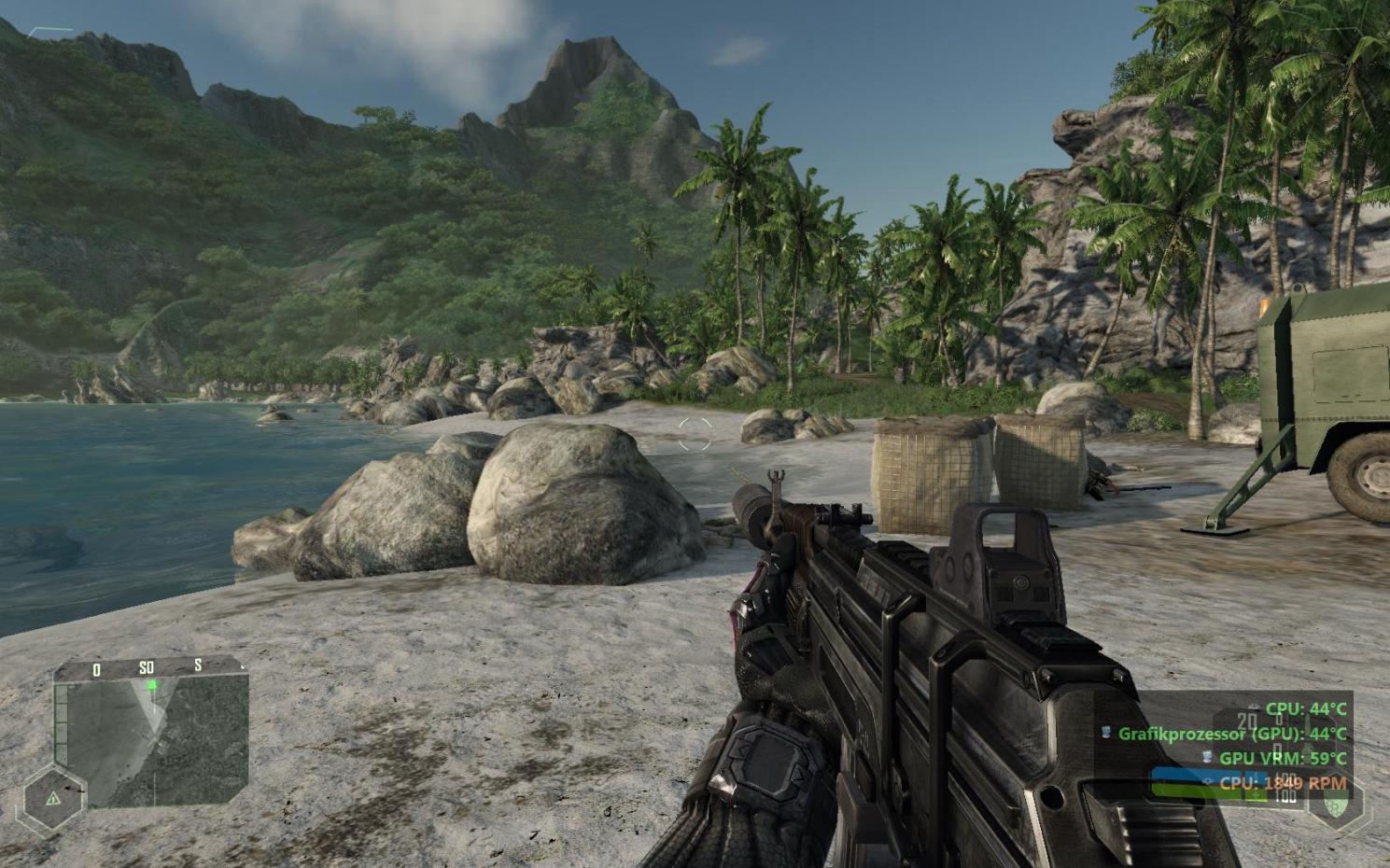

Hallo, ich bin neu hier im Forum und würde gern was dazu sagen.
Als allererstes werf ich Furemark vom Rechner, dieses Tool ist gemacht um Extrem OC mit extremen Kühlmethoden zu testen.
Nicht die Graka mit einem TR-Kühler zu stressen.
Ich habe den GTX Kühler mit seinen Temps ausgiebig mit Everest kontrolliert, meine Karte kommt nicht über 50°.
Die SpaWa´s laufen aber ganz schön heiss unter Furemark, 80° und mehr sind da mal locker drin!
Nachdem ich all das hier gelesen habe und sogar einer Wechsel auf ATI empfiehlt, die im übrigen noch viel heisser werden, bin ich mit meinen Temps zufrieden.
Hatte ne ATI HD 4850 mit Stockkühler, die hat schon nach heissen Plastik gestunken, da war ned mal der Treiber drauf!
Der HR-03 GTX funzt zu 100%, alle die zu hohe Temps haben sollten sich mal über den "Heatbug" schlau machen, der scheint ja nicht all zu selten zu sein.
Einen defekten GTX Kühler kann man zu 99% sicher ausschließen, die Jungs von TR stellen schon eine gewisse Qualität sicher.
3 STD Crysis ist laut Everest Temps für meine Karte einfach :coolblue:
Mein OC ist E8400@3,6 & GTX260@702/1513/1294 und die Temps liegen unter Crysis bei max 46° an der GPU und 72° an den SpaWa´s.
Von daher ist alles Okay, und mache mir keine Sorgen über Furemark welches auf meinem Rechner nicht mehr existiert!
:d
