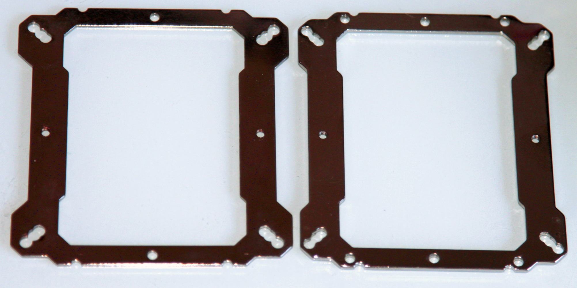

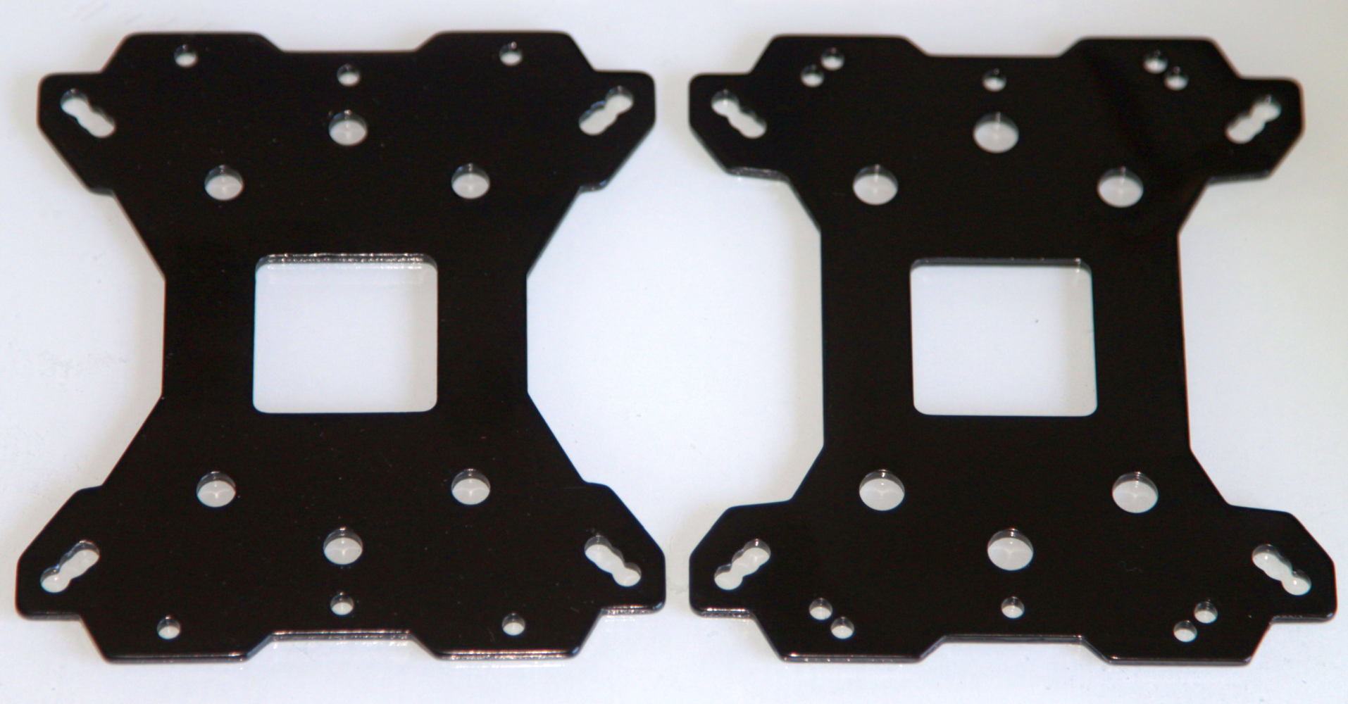

Das Thermalright AM4 Kit Typ A enthält die notwendigen Teile um das original enthaltene Retention Modul um die AM4 Kompatibilität zu erweitern. Es werden dabei also die vorhandenen Schrauben, Unterlegscheiben etc verwendet und hauptsächlich die ursprüngliche Backplate und der Montagerahmen, durch Bauteile mit zusätzlichen Bohrungen für den geänderten Lochabstand, ersetzt .
Wenn du das Kit daher nicht auftreiben kannst, bohr dir die notwendigen Löcher einfach selbst.
Vorher-Nachher-Bilder in extra mieser Handyqualität 💩

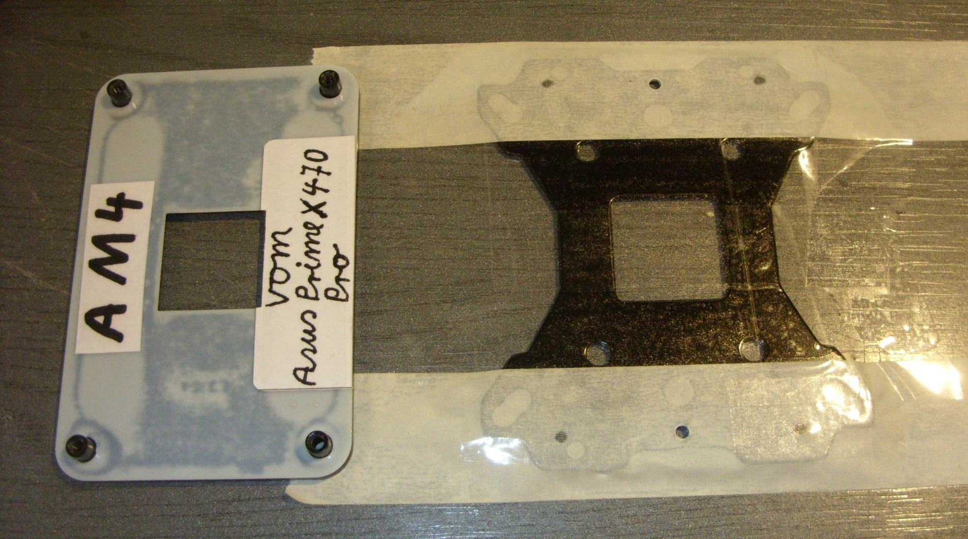

Versuche gerade die Löcher vom Board per Papier oder anderer hilfestellung auf die Backplate zu übertragen
Komme aber zu keinem Ergebnis.
Na klar wenn man das Original hätte dann kein prob.
Das Original auf das andere gelegt vorher mit Malerband abgeklebt und Löcher mit Stift übertragen fertig.
Probebohrungen brauche ich nicht man braucht ja nur die Schrauben messen müssten M3 sein also M3 Bohrer auch.
Aber das exakte Übertragen der Löcher auf die schwarze Backplate stellt sich als Problem da ohne ein original.

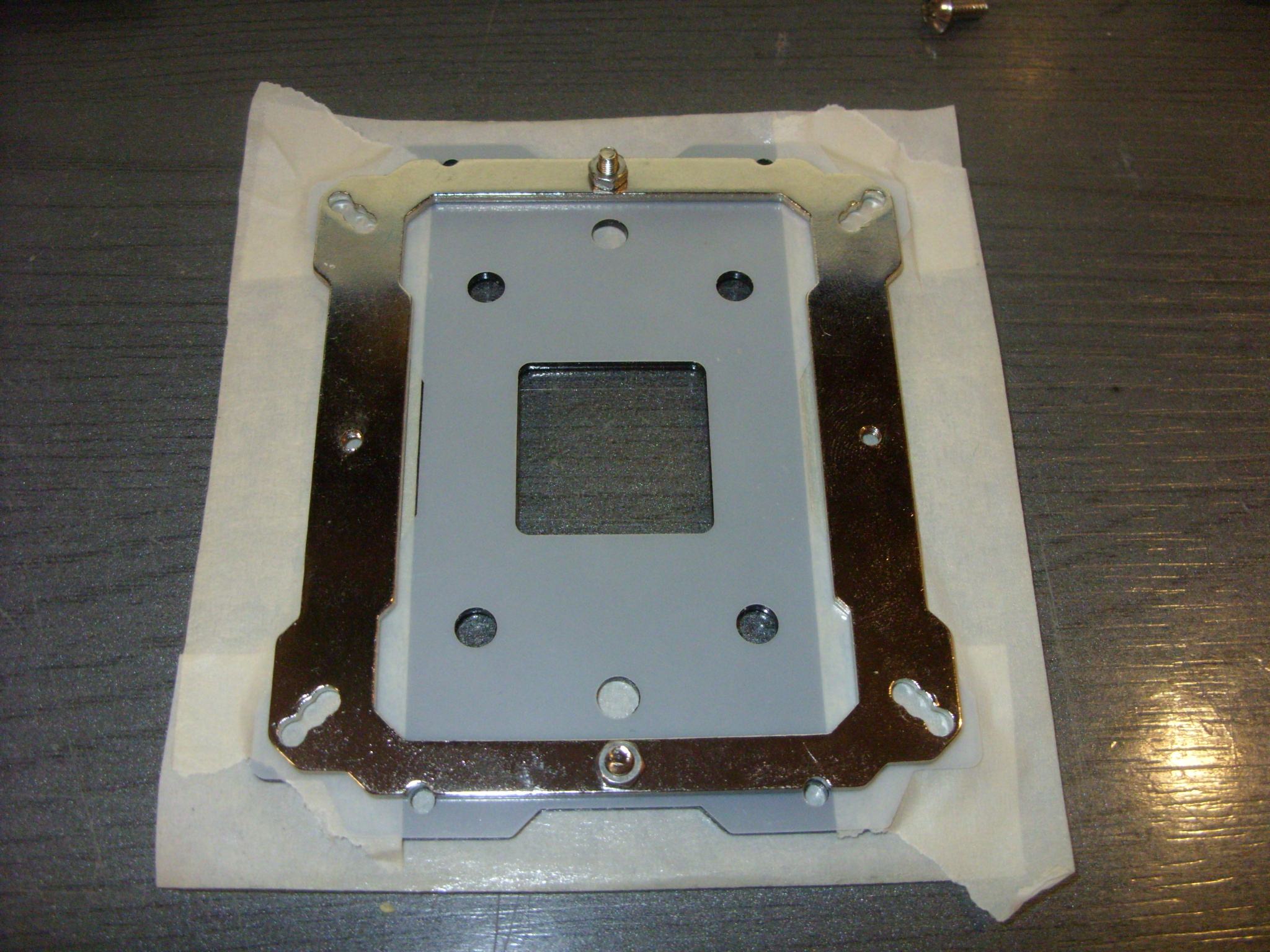

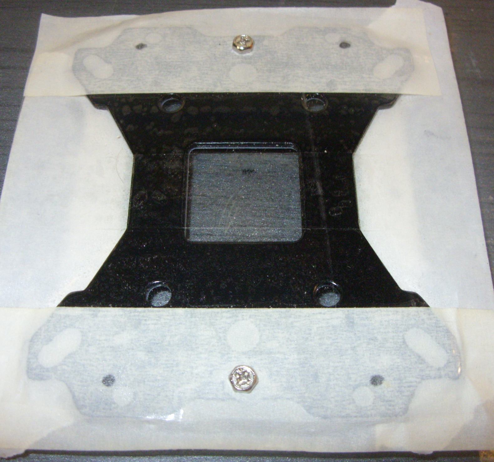

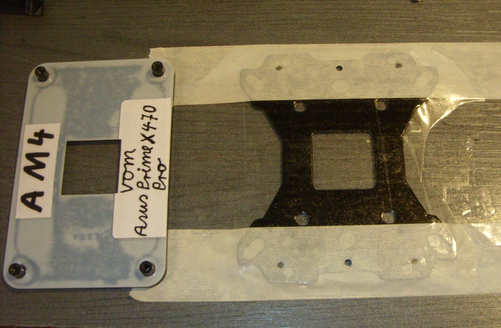

Mir ist da eine Idee gekommen habe ja noch die Original Backplate vom X470 Board.
1. Schwarze Backplate vom Thermalright ab geklebt um besser markieren zu können.
2. Original Backplate vom X470 auf die vom Thermalright gelegt und ausgerichtet.
3. Bleistift durchgestreckt und angezeichnet ( denke mal passt gut laut Bleistiftmarkierungen )
4. Backplate vom Thermalright und Schutzfolie und Silberner Montagerahmen übereinandergelegt und mit schrauben fixiert damit nichts verrutschen kann.
Einspannen im Schraubstock und dann könnte es ja ans Bohren gehen oder ?

Klar wenn das für dich einfacher ist, kannst du auch die Standardbackplate deines Mainboards fürs anzeichnen verwenden.
