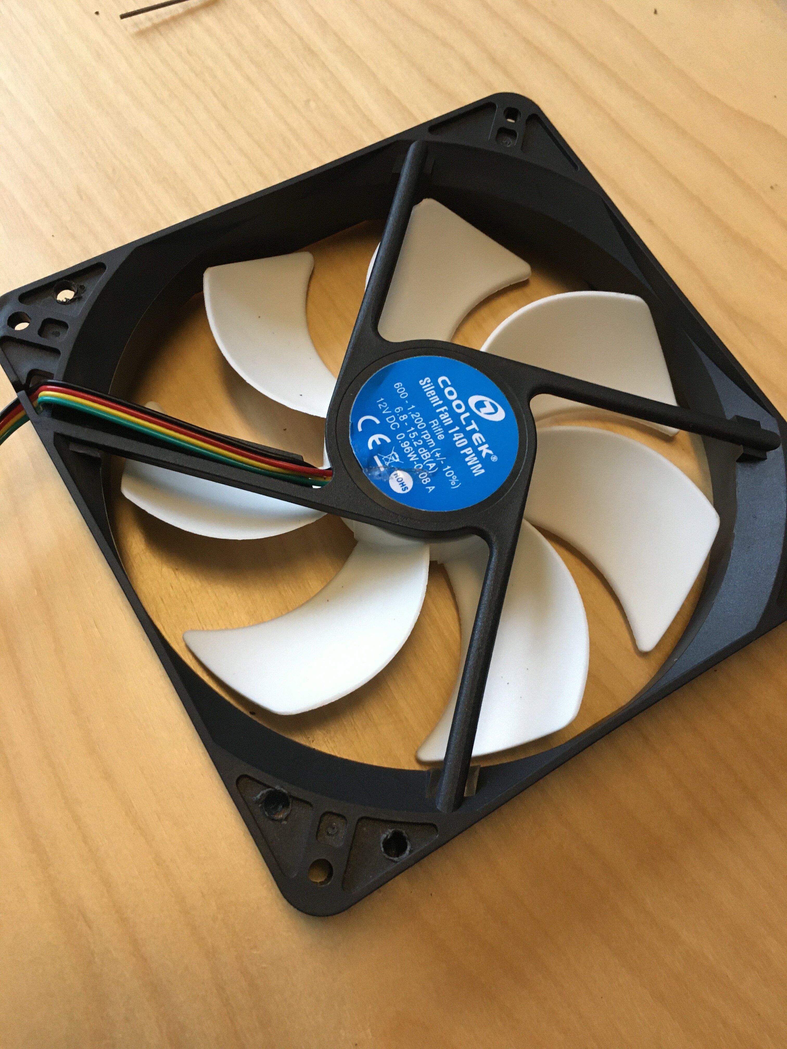

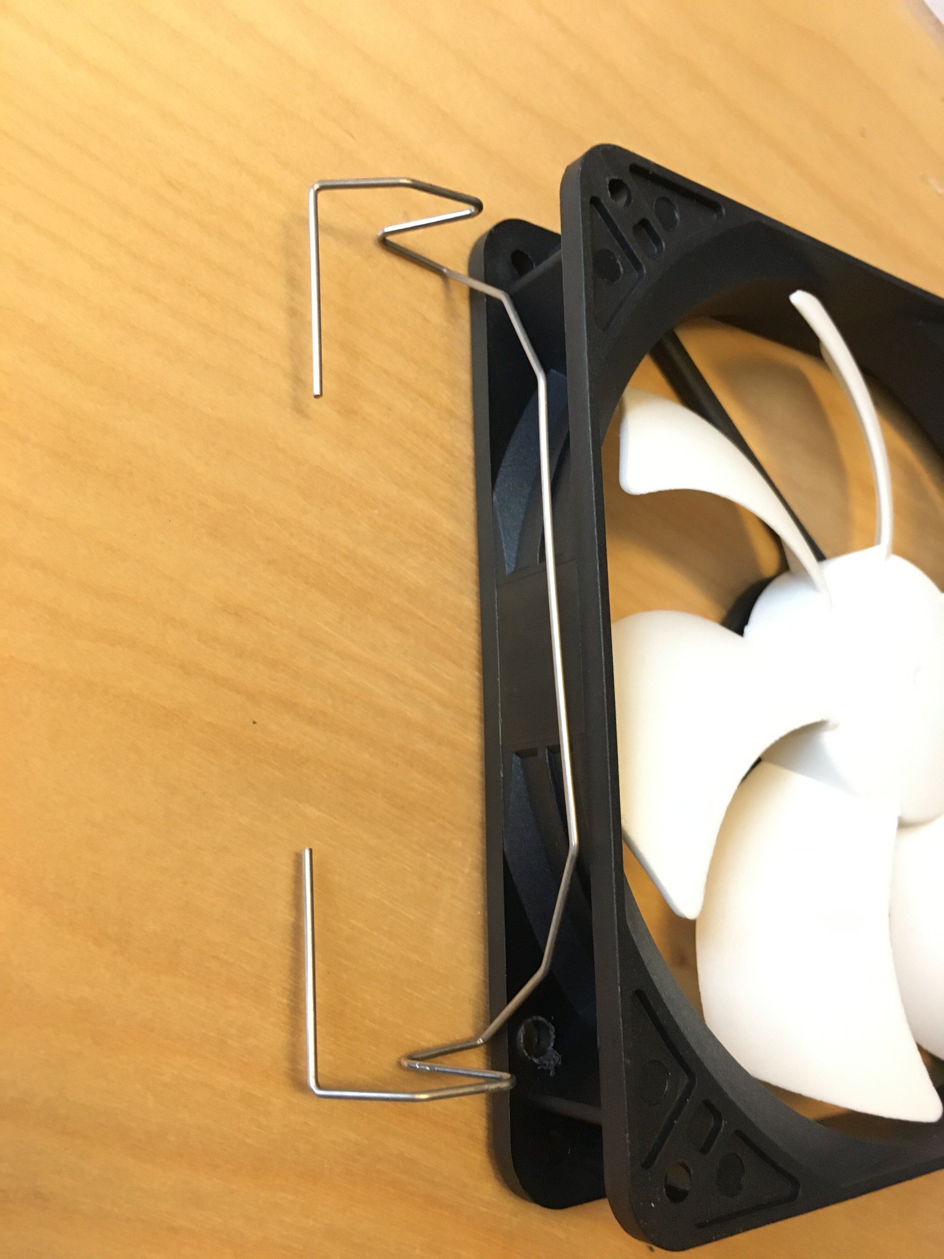

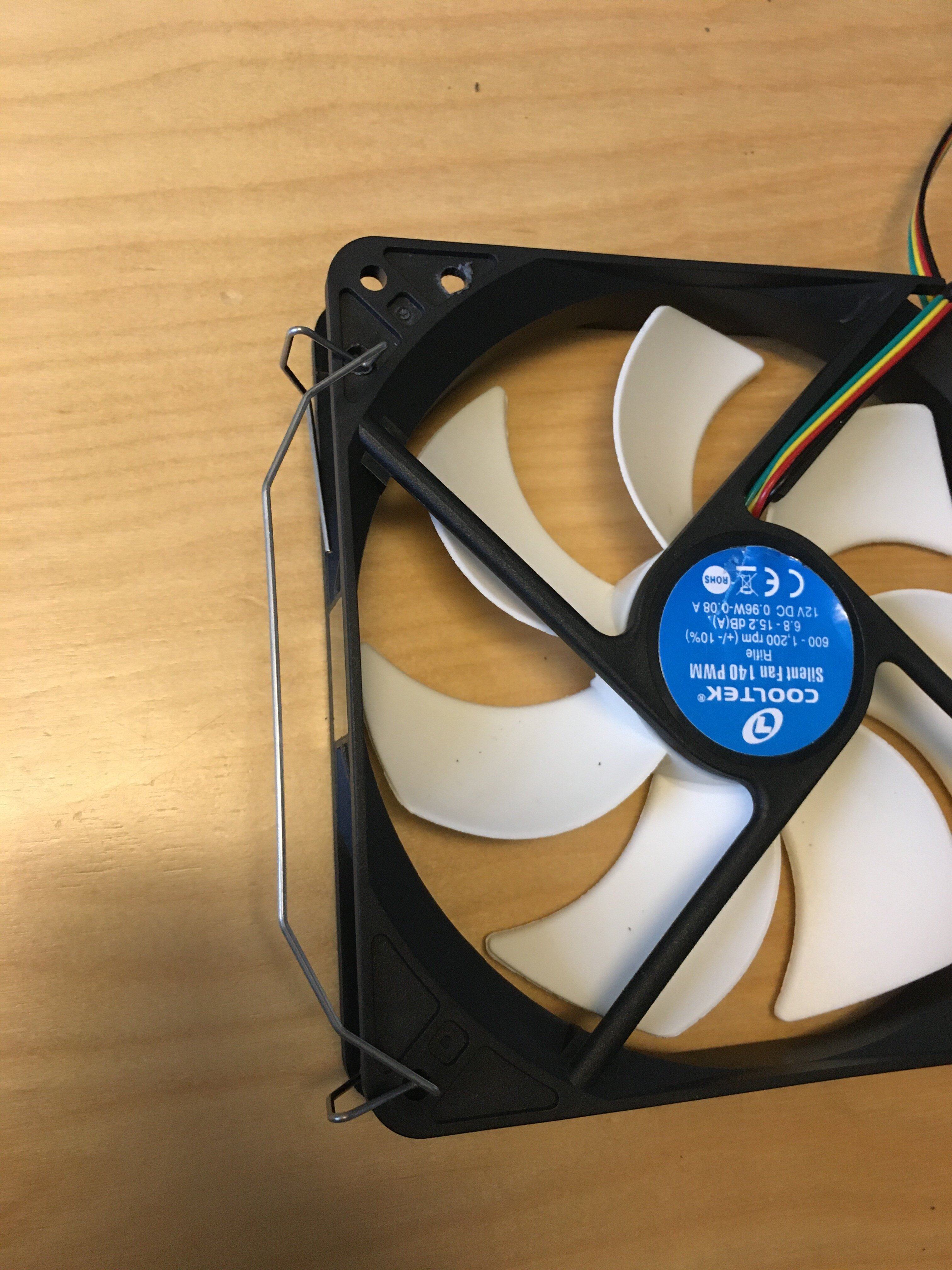

Ich denke ich versuche es mit 2tens und wenn das nicht klappt wird es 1tens:)
habe den Lüfter heute mal mit zur Arbeit genommen, und gerade die Löcher rein gemacht ich glaube das könnte gut klappen. Der Lüfter wird oben etwas über den Kühlkörpern hinaus ragen aber das sollte ja keine Probleme machen.
habe noch ein paar Bilder gemacht. Hoffe ihr könnt es dann besser nachvollziehen;)
