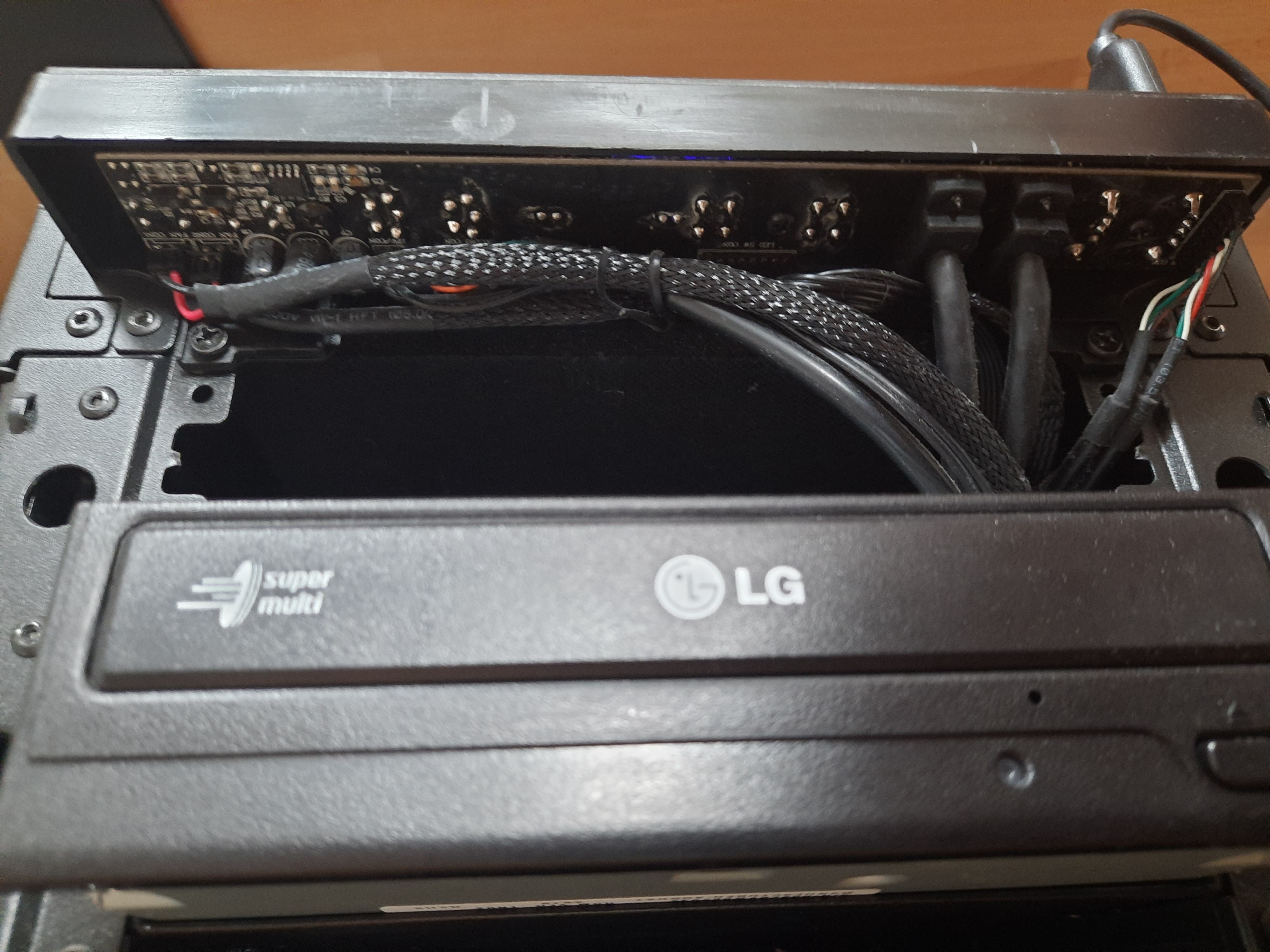

Ich seh da 3 Schrauben mit der die Platine vermutlich befestigt ist - hast du die gemeint bzw. schon versucht?

Martin, du hast die Augen eines Adlers und ich die eines Maulwurfs!
Das gibt's ja nicht. Die waren es. Ich habe sie tatsächlich nicht gesehen. Muss aber auch sagen, dass ich den Tower nicht auf dem Tisch hatte, um etwas besser nachzuschauen.
However, der Schalter sieht so aus:
Da ist was abgebrochen und hält jetzt dementsprechend nicht.
Der Witz an dem Panel oben ist, dass es an der Blende mit drei Nieten verbunden ist. Man bekommt das Teil also nicht runter.
Ansonsten hätte man da gemütlich noch irgendwie basteln können.
Verstehe somit den Sinn der zwei Schrauben links und rechts nicht.
Wenn man diese entfernt, kann man am unteren Ende dieses Panel leicht anheben. Die oberen drei Nieten halten wie gesagt aber noch den Rest des Panels.
Kann nicht so ganz nachvollziehen, warum man hier anstatt Schrauben dann Nieten verwendet hat.
Sei es drum, ich habe den Schalter wieder eingebaut und er hängt halt wieder schief drin.
Mit dem Makel muss ich jetzt halt leben.
Danke das du mir die Augen geöffnet hast, Martin.
