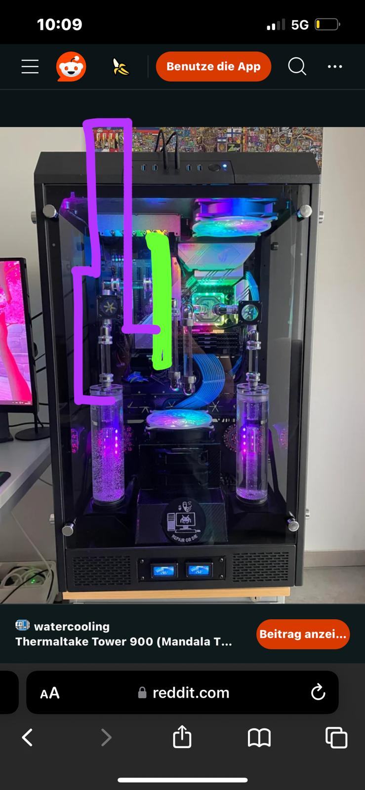

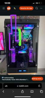

- Noch eine Frage zu der Schlauchgröße. Ich habe hier aus dem Forum ein Bild angehängt - kann man sagen welchen Durchmesser das hat? Finde das sieht richtig gut aus. Tendiere auch von milchig/satiniert wegzugehen und einfach klare Rohre mit irgendnem DP Ultra zu nehmen.
- Wenn ich als Softtubes 16/10er nehme, so könnte es doch theoretisch auch sinnvoll sein 16/10er hardtubes zu nehmen. Allein schon, weil ich dann keine "unterschiedlichen" Fittings brauche. Spricht da etwas gegen? Sind 16er hardtubes irgendwie schwerer zu bearbeiten oder so? Wichtig: Ich habe ja den Alphacool EISKOFFER, der bietet Werkzeug um 13er oder 16er Hardtubes zu bearbeiten. Das heisst ja auch, dass ich definitiv KEINE 14er nehme, das bringt mir nur Probleme :d.

habe ich etwas überlesen? Wozu ist das Bild nochmal? Ist das Deiner oder soll er so werden? Schönes Teil und bestimmt nicht günstig!
müsste der Kollege beantworten, aber ich würde jetzt erst einmal von 16/12er Tubes ausgehen.
Hatte ich im Forum gefunden und hatte gefragt ob man da sagen kann welche Hardtube-Größe das ist. ;)
Mir sind keine 16/10er Tubes bekannt, und zwischen Hardtube- und Softtubefittingen bestehen signifikante Unterschiede, du solltest hier unterschiedliche verwenden. Der Schlauch wird im Fitting ja eingequetscht, während die Tube mit Dichtringen gesichert wird.

Ich habe noch eine Frage die mich gerade umtreibt - meine Fantasie dreht langsam durch.
Vielleicht eine doofe Frage, aber: siehe Anhang. GRÜN ist die Grafikkarte. Lila wäre ein Tube aus der Graka. Kann ich mit einem hardtube-Schlauch oben aus dem Gehäuse raus, eine 180Grad Biegung machen und wieder ins Gehäuse rein - praktisch geht das mit Sicherheit, aber habe ich dann oben in der Kehre immer Luft drin stehen, oder füllt sich das Rohr auf Dauer komplett? wenn oben die Biege "leer" wäre, sähe das ja dämlich aus. Könnte da auch nen Splitter anbringen zum Befüllen :o

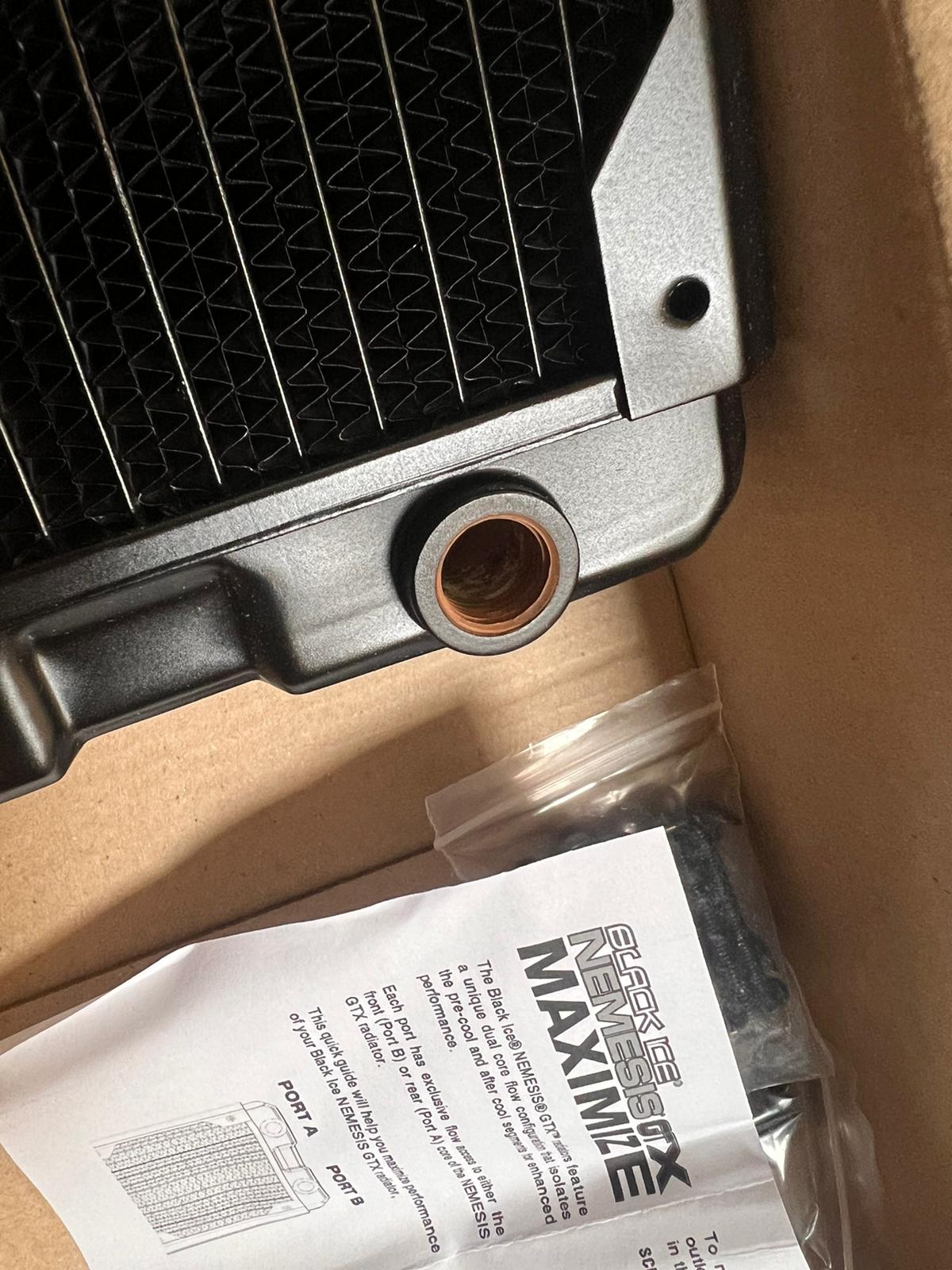

Shit... Habe gerade mal probeweise die beiden Radiatoren ausgepackt - beide ROSTEN von Innen? what the fuck. Die waren jetzt zwei Jahre trocken bei mir in der Wohnung gelagert... Sind die jetzt Müll?? Sowas kriegt man doch nicht wieder gut rausgespült?!

Ich mach einfach ma weiter für mich selbst - ENTWARNUNG - der Hersteller sagt ist garkein problem, hab auch ähnliches bei reddit gefunden. Muss einfach mal ordentlich mit desti Wasser +50% essig reiniger durchgespült werden - yeah
Wenn dann sehr langsam, und wird wohl auch den Durchfluss bremsen, und "in den Kreislauf zu füllen" macht mMn nur Sinn bei SFF Systemen wo der AGB entweder nicht vorhanden ist oder minimal, solche Systeme kann man aber dann auch zum Entlüften drehen und wenden wie man es braucht, geht theoretisch auch mit dem Tower 900, ich persönlich würde es mir nicht antun. :d
Was die Radiatoren angeht, wie du bereits gelesen hast ist das normal bei Kupfer an der "frischen Luft", kennt man ja auch von den Grünen Dächern, und nach dem Durchschütteln mit dem Essiggemisch noch zwei-dreimal das Gleiche mit reinem Desti, zwecks Säuregehalt, obs wirklich notwendig ist weiß ich nicht , aber es ist gut fürs Gewissen. Und um ganz gründlich zu sein kann man dann mit einem AGB dann noch einen kleinen Loop bauen, mit Filter am AGB-Eingang damit auch wirklich alles draußen ist, wichtig dabei ist jedoch hier und da abzuschalten da die Pumpe ja auch das Wasser erwärmt.
Ich werde in der nächsten Ausbaustufe meines Towers auch die AGBs direkt von oben füttern, daher werde ich sozusagen ein ähnliches Problem haben, ich denke aber mit genügend Durchfluss kriegt man eigentlich alle Luftblasen aus dem System raus.
