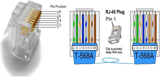

Hallo underclocker,
noch einmal ein herzliches Dankeschön! :-) Zumindest laut TEstgerät habe ich alles richtig miteinander verbunden.
Gut, dass du noch einmal diese Abbildung oben mit eingefügt hast! :-) Sie hat mir gleich 2x geholfen! 8-)
Denn in dem Crimpzangen-/ Testkit war eine "568A" - Skala mitgeliefert, die überhaupt nicht gestimmt hat und an der ich mich zunächst orientiert habe (s. Foto) ... das konnte natürlich nicht klappen ...
Ausserdem habe ich beim ersten Crimpen natürlich nicht beachtet, dass man die Reihenfolge (Pin positions) von der Rückseite des Steckers aus denken muss ... ;-)
Aber so wie von dir oben beschrieben (Nummerreihenfolge), hat alles wunderbar geklappt ...
