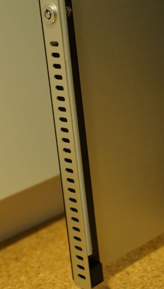

Am meisten Gedanken macht mir die Dichtung der Gehäusetür, weil die mit der Blende verklebt ist und ich sie nicht entfernen kann.
Meint ihr mit Essig oder Spiritus bekomme ich den modrigen Geruch am besten weg ohne das Eloxal zu beschädigen?
Ich könnte mich immer noch so ärgern, was bei Kleinanzeigen verkauft wird ... das hätte man angeben MÜSSEN, dass es modert wie verrückt! :(
kannst du mal nen foto von der dichtung machen ?
kann mir das gerade beim besten willen nicht vorstellen :/
Mach ich morgen gerne! ;) Steht aktuell auf dem Balkon draussen.

Hab ich jetzt gleich gemacht, trotz schlechtem Licht ....!
Die Dichtung ist das einzige was trotz ordentlicher Fibreze-Behandlung so langsam wieder minimal zu riechen beginnt! (n)
Aber jetzt wirklich nicht schlimm. Ich hoffe nur, dass es sich nicht nach und nach steigert!
