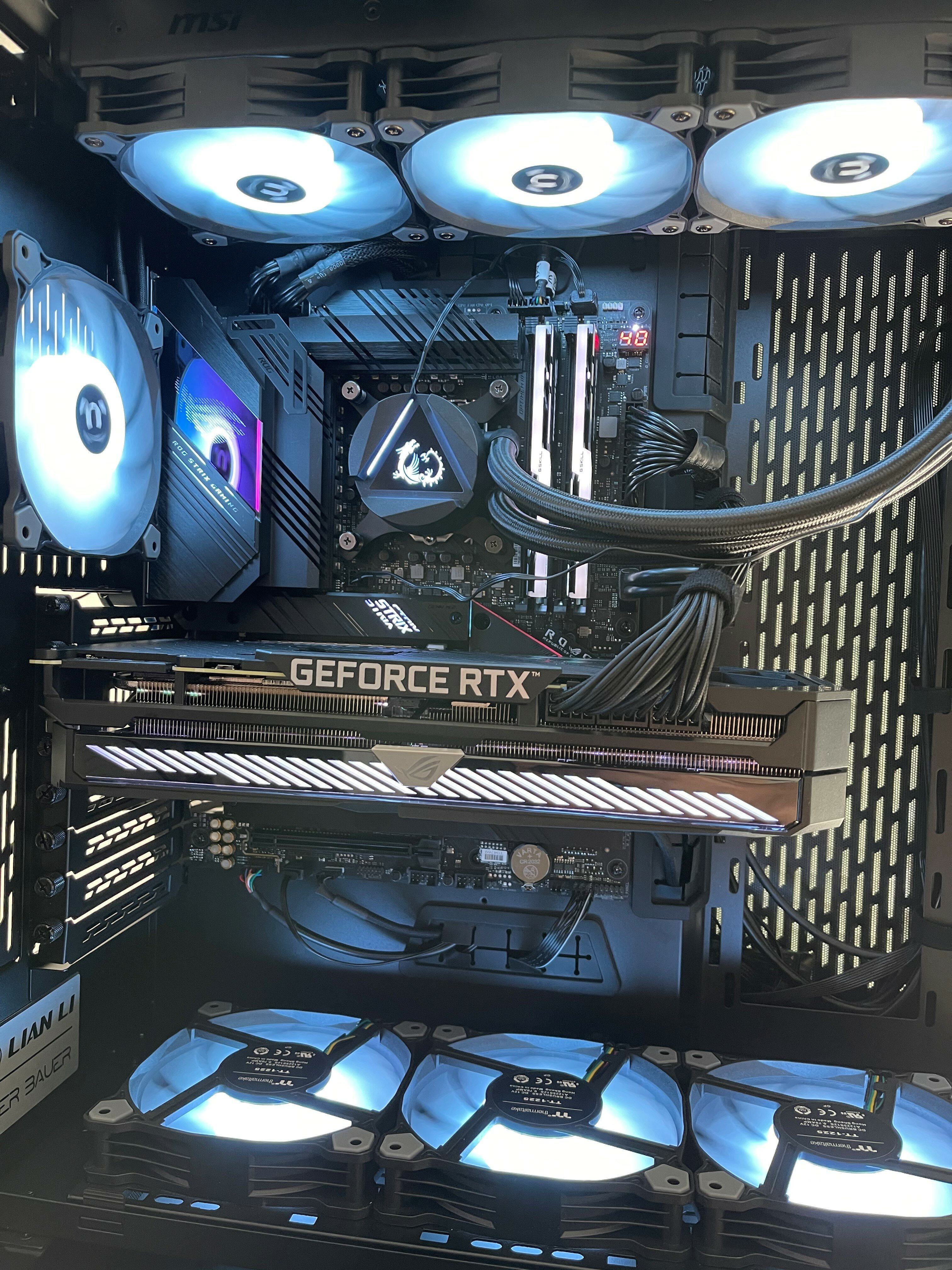

ich habe meinen neuen Build jetzt am Laufen, und bin gerade dabei die Wärmeentwicklung unter Volllast zu testen (i7-10700K, RTX3090)
Ich habe unten drei Lüfter, die Luft ansaugen, und oben drei Lüfter die durch einen AIO Radiator rauspusten, ebenfalls bläst der hintere Lüfter raus (siehe Foto)
In der oberen Hälfte (über der Grafikkarte) wird es sehr warm, in der unteren Hälfte bleibt es kühl...
Die Grafikkarte kann ich unter CUDA-Volllast laufen lassen, ohne Probleme... Der Prozessor schafft es aber nicht über 5,0 GHz ohne über 80 Grad zu kommen, bei 5,1 GHz greift dann das Thermal Throttling, der Prozessor soll aber offiziell ohne OC bis 5,1 GHz boosten können (was er nicht tut!)
Das ist mein erster eigener Build, habt ihr Tips wie man die Lüftung optimieren könnte, oder ist das bereits eine gute Anordnung?

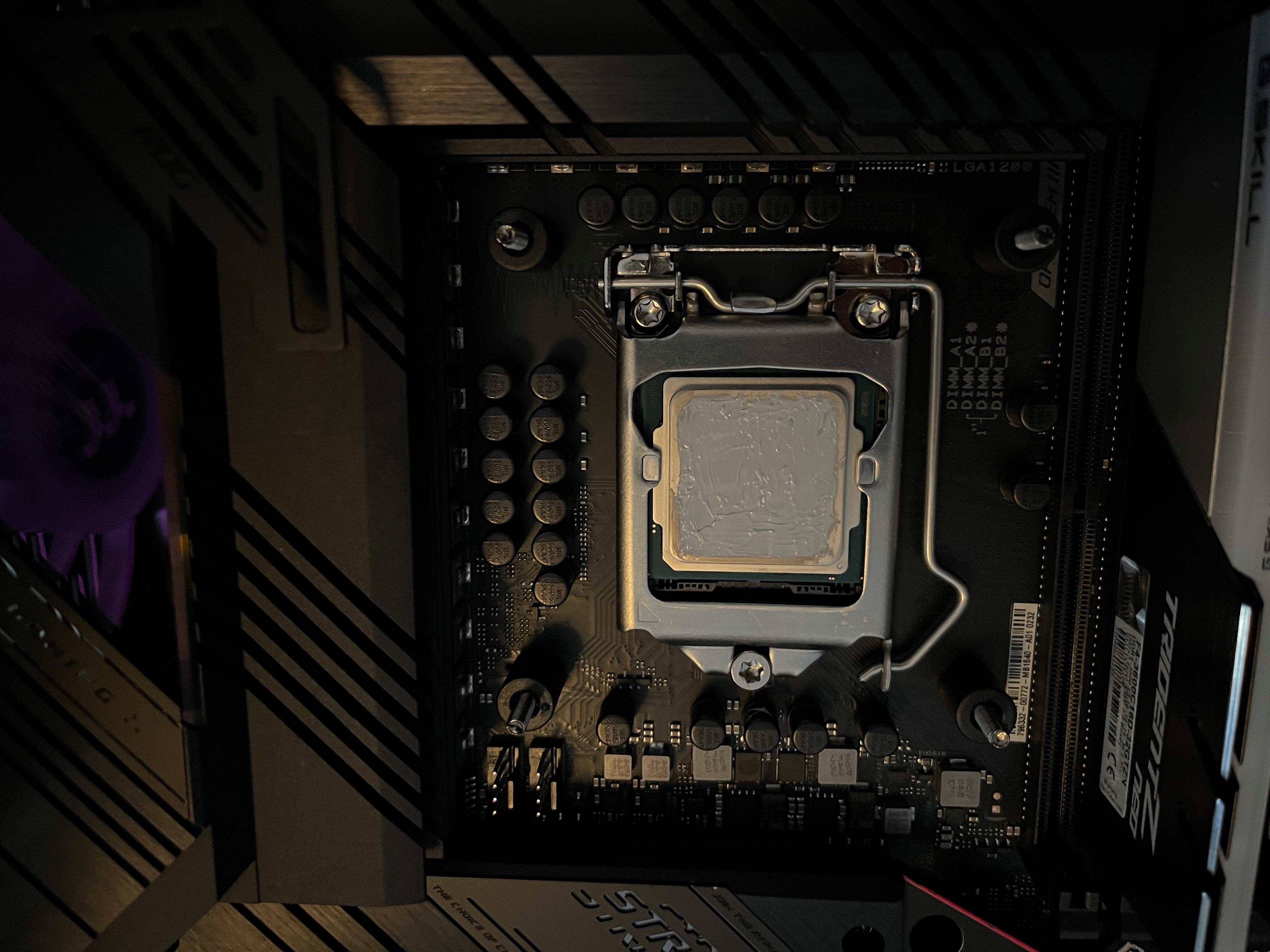

Evtl ist deine Pumpe gedrosselt , WLP nicht drauf bzw Folie und Kontakt Block zur CPU nicht korrekt.

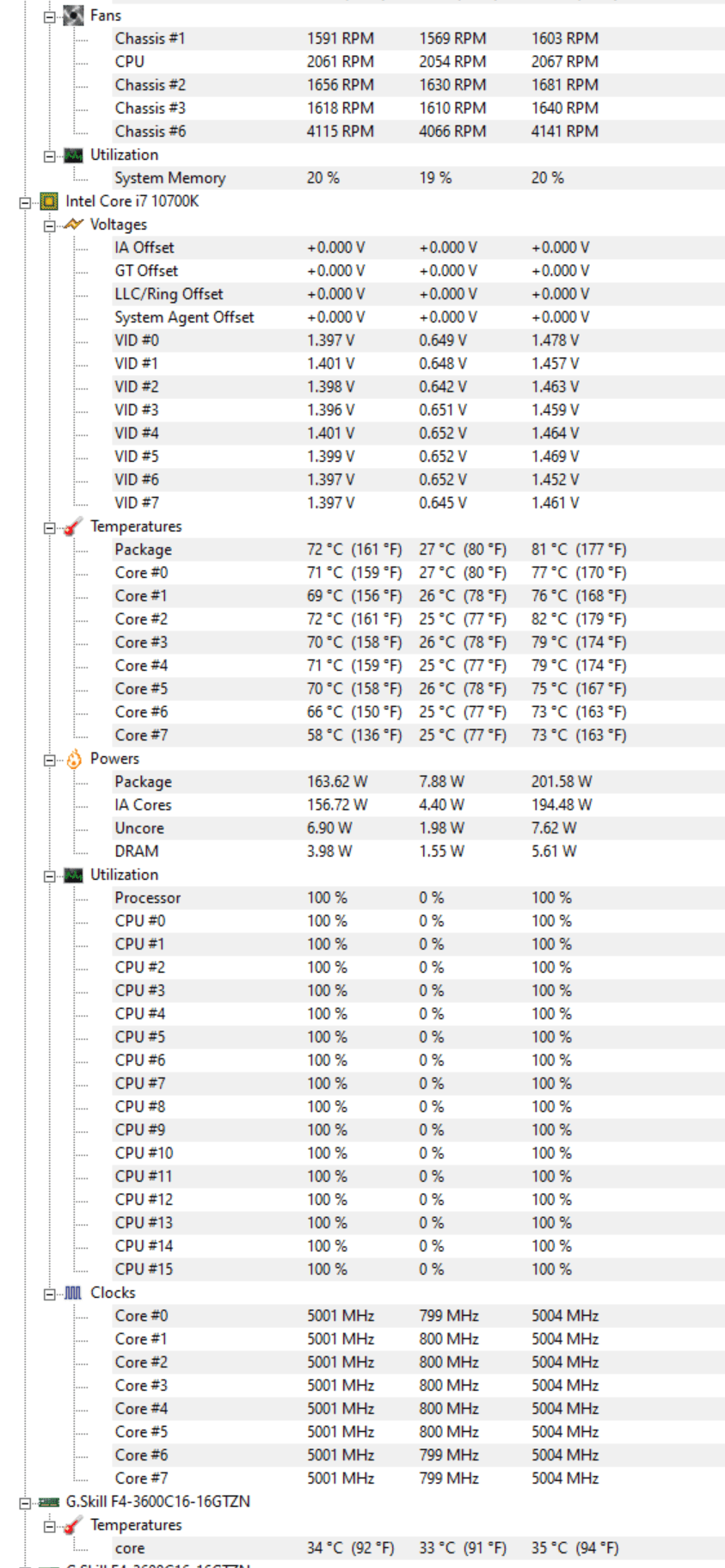

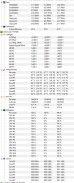

Ich habe ein Foto von den Werten angehängt... Zu dem Zeitpunkt lief der Stress Test mit dem XTU für ca. 2 Minuten und die Werte waren ziemlich stabil
Ich habe
- die unteren drei Lüfter alle über einen Splitter an CHA_FAN3 stecken,
- der hintere Gehäuselüfter steckt an CHA_FAN2,
- zwei der oberen Lüfter am CPU Radiator stecken mit einem Splitter an CPU_FAN
- einer der Lüfter am CPU Radiator steckt an CPU_OPT
- die AIO Pumpe steckt am AIO_PUMP Anschluss
EDIT: Habe noch ein Foto von der Wärmeleitpaste angehängt direkt bevor ich den Kühler draufgeschraubt habe

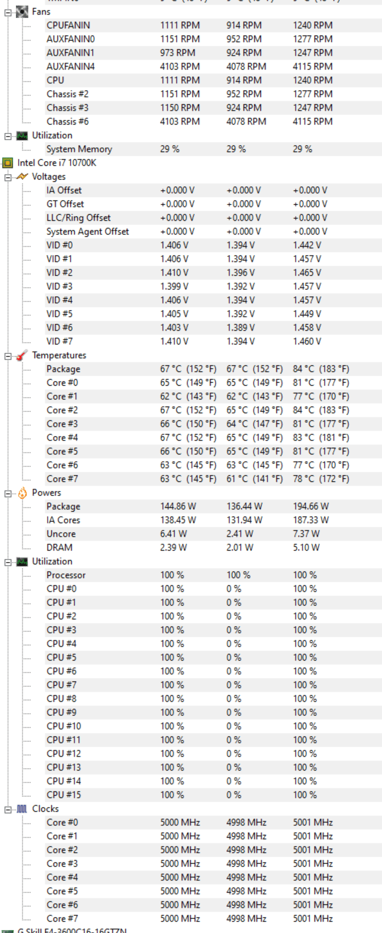

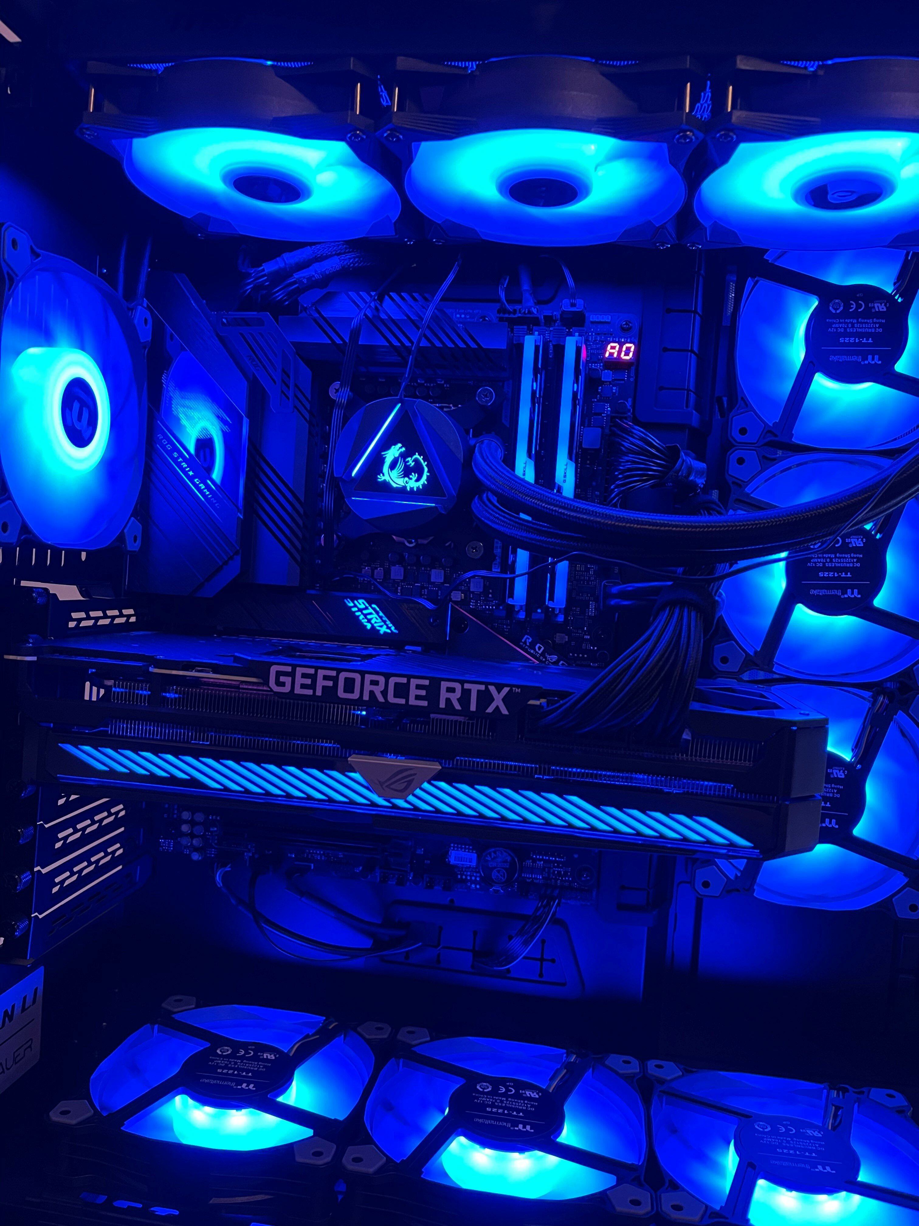

Ich habe nochmal umgebaut, und zwar habe ich
- am oberen Radiator die deutlich stärkeren mitgelieferten Lüfter von MSI angebracht, und
- an der Seite die drei Lüfter montiert die vorher am Radiator waren
Die Temperatur bleibt jetzt unter 80 Grad, ich habe die Werte nochmal angehängt, sehen die plausibel aus für diese Kühlung (AIO + Lüfter) und den eingestellten CPU-Takt?
Ich finde es sehr seltsam, dass das obere Radiator so gut wie nicht warm wird, mit einem Infrarotthermometer von oben gemessen liegt die Temperatur nur ca. 10 Grad über Raumtemperatur, also ca. 31 Grad (an der Stelle wo der Schlauch mit dem warmen Wasser reingeht)... Ist das bei euch auch so?
Wenn ich den Takt auf 5,1 GHz stelle, wird der Radiator ca. 2-3 Grad wärmer, gleichzeitig geht die CPU auf 100 Grad zu
