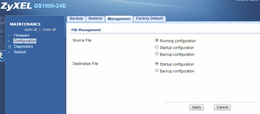

Der Gedanke ist dabei einfach, dass man mehrere Konfigurationen hat zwischen denen man Hin- und Herschalten kann. Also wenn du zB versehentlich die Ip änderst und nicht mehr auf den Switch kommst, du nach einem Reset die zuletzt funktionierende Konfiguration wieder am laufen hast. So kann man Änderungen vornehmen und erst wenn alles läuft die Konfiguration auch "scharf" schalten und die alte zusätzlich als Backup im Switch hinterlegen.
Natürlich sollte man auch immer ein Backup als Datei haben ;)
So sieht das Ganze z.B. bei einem Zyxel aus:
Es war bisher bei fast allen Switches die ich so gesehen hab ähnlich.
