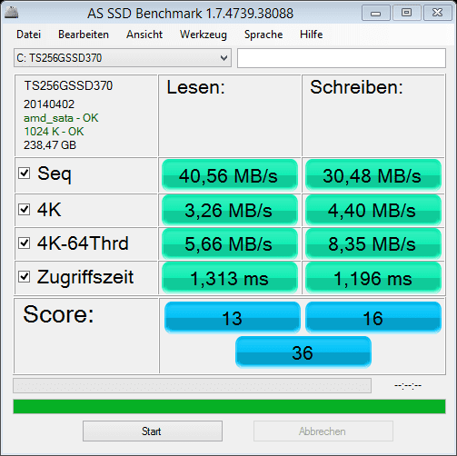

Transcend SSD370: Extrem schlechte Benchmarkwerte
Du müsstest die SSD mal an einem anderen Rechner probieren. Bei aki66 hat das bei der MX100 dazu geführt, dass die Schreibrate dort an einem Asrock H55MUSB3 zu dessen SATA 3Gb/s gepasst hat, während er mit der MX100 am Intel DP67BG nur etwa mit 150MB/s schreiben konnte, warum auch immer.
Hab mir neue Hardware bestellt und werde dann nochmal testen. Wenn sie dann immer noch rumzickt hoffe ich mal, dass ich sie komplett zurück geben kann...

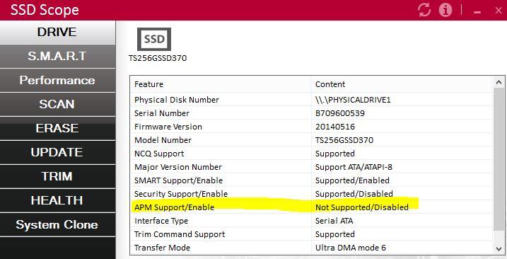

Hatte ich schon gesehen und probiert. Allerdings ist APM in CDI ausgegraut.
Transcend Tool sagt dazu:
Dann kann es auch nicht an APM liegen, da die SSD das gar nicht unterstützt. Schau mal ob LPM aktivier ist, dieser Link geht zu einer Anleitung sie zeigt, wie man LPM bei Windows auch im Ausgewogenen Energiesparplan einstellbar machen kann. Deaktiviere es ggf. und wenn es im BIOS eine Einstellung wie Aggressiv Link Power Management gibt, deaktiviere diese auch.

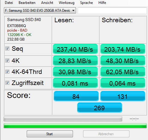

EVO840 ist am Wochenende gekommen und ich habe sie auch mal auf einem der älteren AMD-Boards (GA-MA78G-DS3H (rev. 1.0)) getestet:
Einfach reingehängt, nicht um AHCI geschert und Werte bekommen, die ich in etwa vorher erwartet habe.
Zusammen mit dem neuen Board liefert sie >500gb/s read/write @ seq.
=> Ja, Transcend definitiv zurecht nicht auf den Empfehlungslisten.
Ich hatte diese SSD auch und mit meinem Asus A88XM Plus Mainboard kamen ähnliche Werte heraus.
Hier die Werte, als ich von der Platte Win 8.1 gebootet habe.
Und noch einmal als zusätzliches Laufwerk drangehängt und von der alten SSD gebootet.

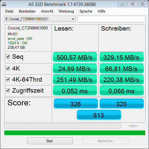

Die SSD hat mich völlig in den Wahnsinn getrieben. Egal welches Bios, Treiber etc. Immer kam eine solch geringe Übertragungsrate dabei heraus. Da die SSD auch noch relativ unbekannt ist, gab es im Internet Ende September auch noch überhaupt keine Infos dazu.
Meine Uralte Intel SSD, auf der ich ein paar Spiele installiert hatte, war deutlich besser, obwohl schon wirklich alt.
Ich habe sie dann einfach zurückgeschickt und gegen eine MX100 eingetauscht. Ich hatte einfach keinen Bock mehr, auf die Fehlersuche. ALle Treiber waren auf dem aktuellen Stand und alle Einstellungen in BIOS und Windows 100% korrekt. Trotzdem wollte die nicht. AUch ein Update für die Platte gab es nicht. Somit keine andere Wahl.
Seit ich dei MX100 habe, bin ich übrigens total zufrieden!
Falls bei Amazon mal wieder ein Blitzangebot kommt und die Platte günstig scheint, tut euch den Stress nicht an. Es kann natürlich gut gehen, aber wenn es euch erwischt, machen euch die PRobleme wahnsinnig. Transcend bleibt somit für mich eine Marke für USB-Sticks.
