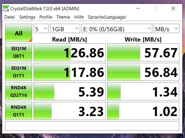

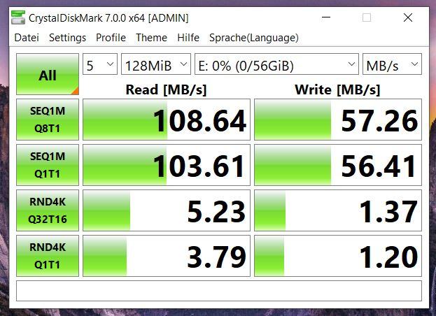

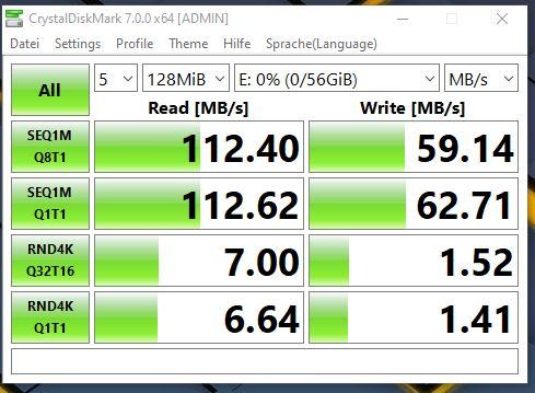

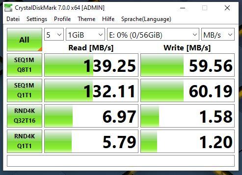

So hier die CristalDisk Bench-Ergebnisse:
PC-1
PC-2
Notebook-1
Notebook-2
Die Werte sind an beiden PCs doch recht ähnlich und so hoch, dass der Stick mit Sicherheit eine USB3 Verbindung hat. Zumindest während des Benchmarks, aber es gibt auch Fälle wo mal nur eine USB2 Verbindung zustande kommt und mal auch eine USB3 Verbindung, wenn man abzieht und wieder einsteckt.
Ich verstehe die Werte nicht. Real erreiche ich die an meinem Rechner nicht. Mein Hauptproblem ist halt damit auch nicht gelöst. Wieso sinkt die Übertragungsrate ständig auf 0 MB/s, selbst wenn nur eine USB2 Verbindung zustande kommt?
