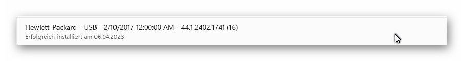

ich nutze einen HP Envy Drucker.
Wurde vor 3 Tagen eingerichtet inkl. Treiber.
Jedoch installiert mir Windows Update jeden Tag den Treiber neu.
Die war bei mir schon bei Windows 10 der Fall. Ich dachte das es an Windows 10 liegt.
Doch jetzt mit Windows 11 das gleiche. Wie kann ich dies verhindern.
Möchte nicht das mir der Treiber täglich neu installiert wird. Weiß nicht ob dabei der vorhandene Treiber gelöscht wird oder Windows mir das System zumüllt?

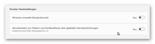

Lässt du den Drucker von Windows verwalten?
Wenn ja, ausschalten und den HP Treiber von der Herstellerseite in der aktuellen W11 Version noch einmal drüber bügeln.
..danach sollte das "Problem" erledigt sein.
Was meinst du damit?
Ich habe unter Einstellungen/Drucker/Scanner bei Drucker Voreinstellungen die Option "Windows verwaltet Standartdrucker" aus.
Habe den Drucker als Standartdrucker definiert.
Den Treiber habe ich von HP. Allerdings als komplett Paket inkl. Scanner Software. Die brauch ich auch.
Treiber und Scanner Software wurden da nicht einzeln angeboten.

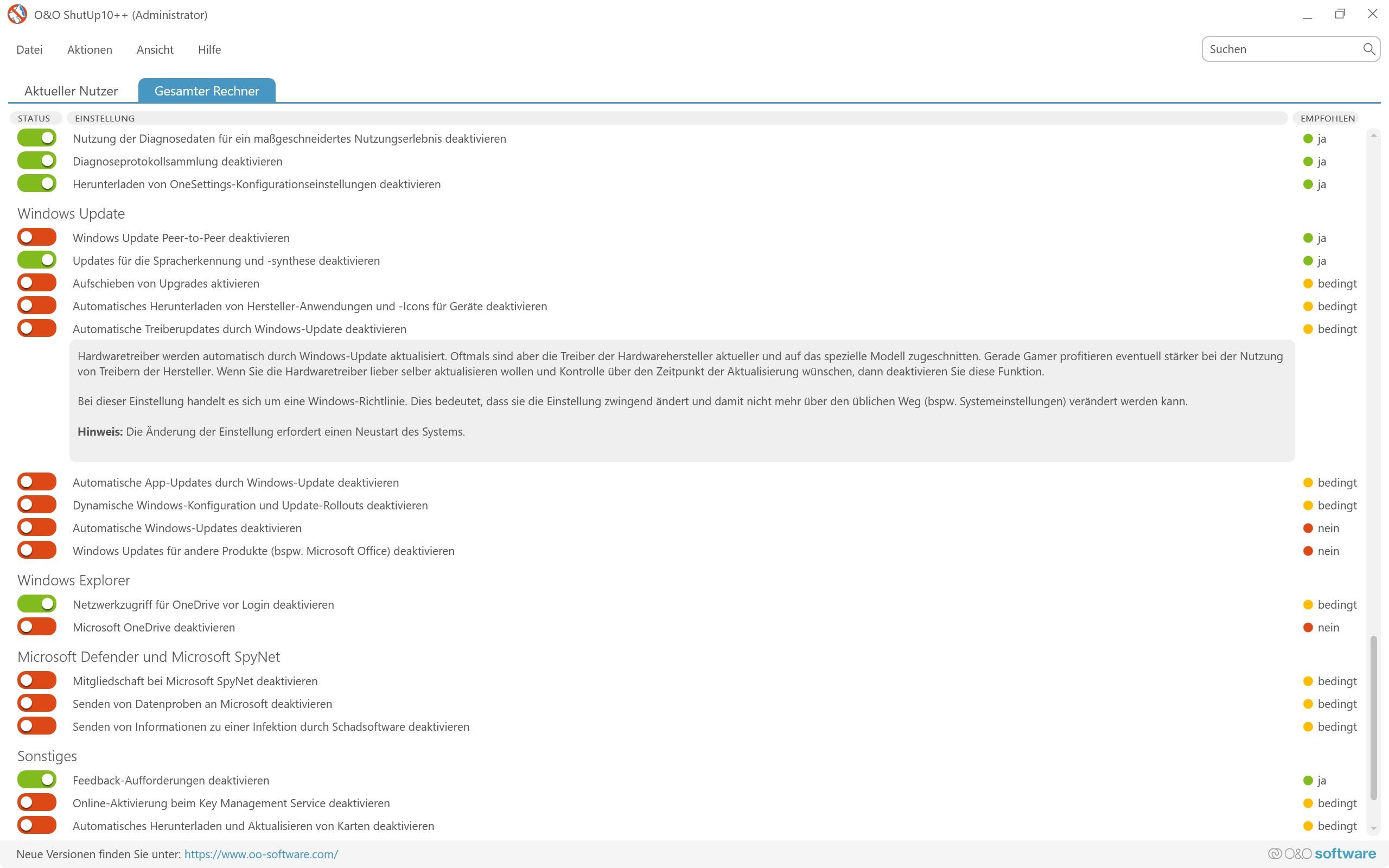

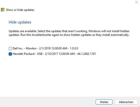

Vllt hilft Dir dieses Tool und keine Angst, es funktioniert auch unter Windows 11...
Danke für den Tipp.
Habe ich schon bei Windows 10 probiert.
Hat aber immer wieder den Treiber neu installiert.
...ich denke, das Luxxiator recht hat mit dem tool (was aber leider etwas tricky ist)
ich hatte auch mal das problem mit einem internen intel-grafik-chip,
der nach dem neusten update immer wieder von windows downgegradet wurde:
...wie gesagt, etwas tricky, aber wenn man das win update mit dem TOOL erfolgreich blockiert hat, ist wieder alles tutti!
Hier war es so, das Windows immer wieder penetrant alte Intel Graka-Treiber installiert hat. Mit dem Einsatz des Tools war es dann vorbei...

Schade....
Soweit ich das in Erinnerung habe, funktioniert das wushowhide.diagcar nur für KB Updates.
Hier dürfte es sich aber um ein Treiber Update handeln und das müsste davon ausgeschlossen sein.

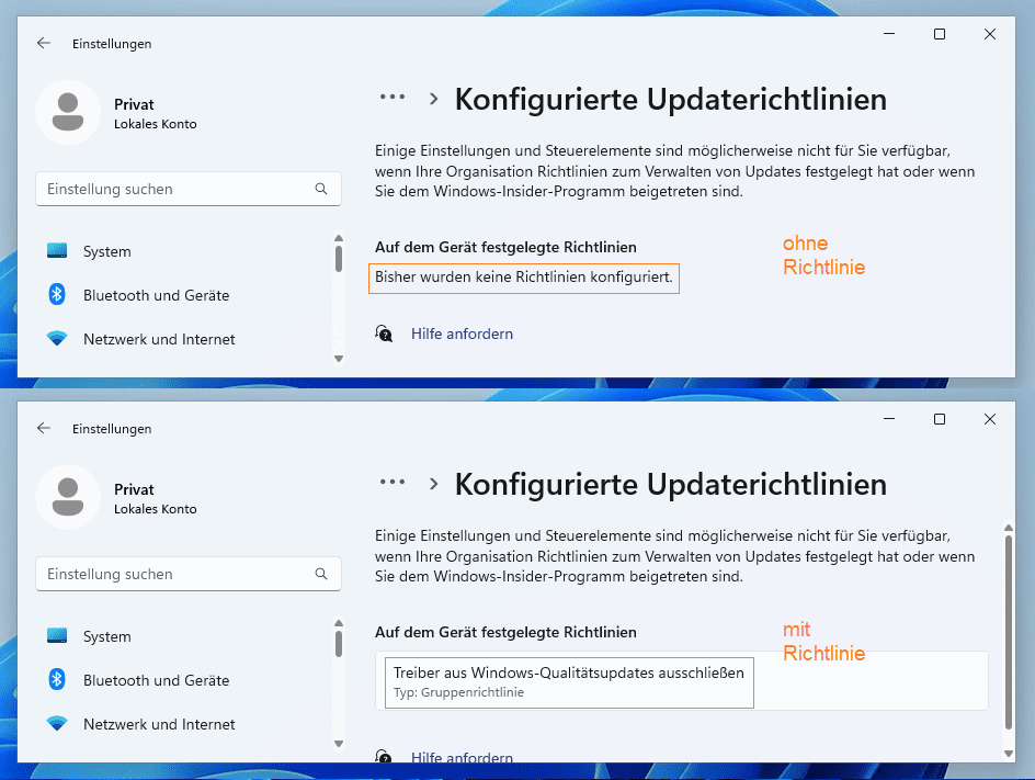

Könnte man eventuell noch versuchen über eine administrative Gruppenrichtlinie zu erstellen, so dass sich das Update keine Treiber mehr zieht.
Wenn die nicht konfiguriert ist steht die normalerweise @ default auf "nicht konfiguriert" und WU zieht sich alle Treiber die es brauchen kann oder halt auch nicht.
Schon einmal gemacht?

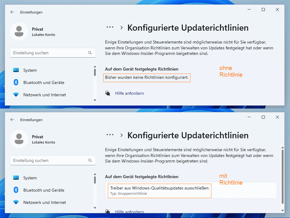

..schaut dann so aus, gerade mal eine erstellt:
edit2: So funktioniert das dann:
- Win+R drücken -> im Auführenfeld "gpedit.msc" eingeben -> im Editor linkes Feld öffnest du unter "Computerkonfiguration" die Baumansicht des Reiters "Administrative Vorlagen" -> da dann Baumansicht "Windows-Komponenten" und klickst auf den letzten Reiter "Windows Update". Im rechten Fenster siehst du dann 4 Ordner, der unterste heißt "Vom Windows Update angebotene Updates verwalten".
- Da machst du einen doppelklick drauf, dann siehst du im gleichen Fenster 6 Auswahlelemente. Dort klickst du 1x auf das Element "Keine Treiber in Windows-Updates einschließen" und dann links daneben auf "Richtlinieneinstellung bearbeiten".
- dann geht ein neues Fenster auf, da wird links im oberen Bereich "nicht konfiguriert" aktiv sein. Dort klickst du auf "Aktiviert" und bestätigst dies mit "Übernehmen". Jetzt kannst du noch einmal das Windows Update ausführen und schauen, ob WU immer noch versucht den Treiber herunter zu laden.
Lass aber sicherheitshalber den Editor für die Gruppenrichtlinien noch auf, dann musst du nachher nicht neu suchen falls es nicht funktioniert hat. ;)

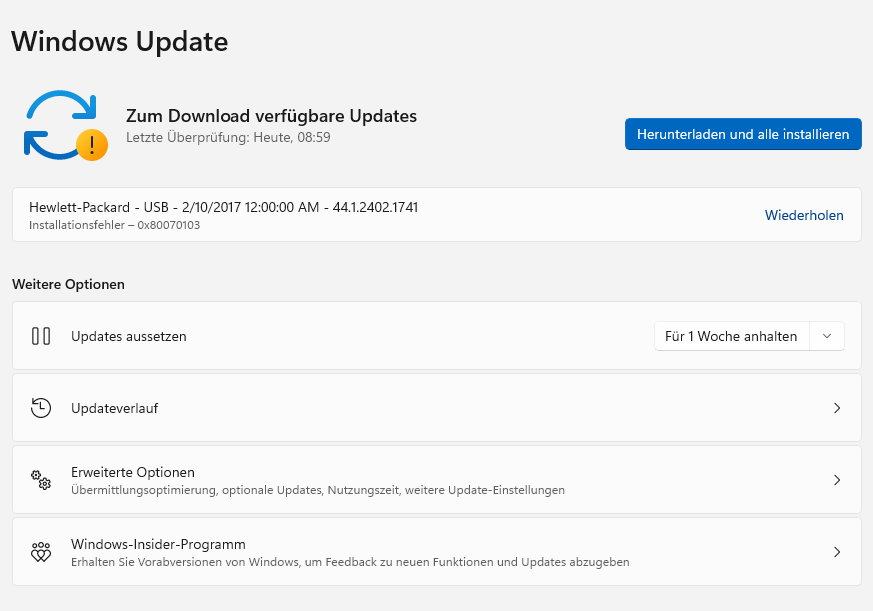

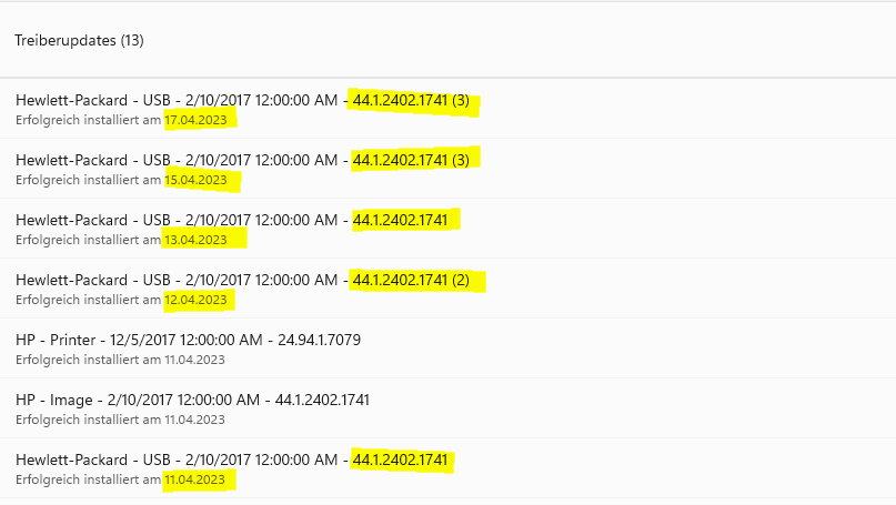

Ich habe es gerade noch einmal versucht, der HP Treiber wird mir jedes Mal. wieder angeboten. Und es kommt zu einer Meldung: Installation Fehler : 0x80070103.
Siehe hierzu: https://winfuture.de/news,134816.html
Im Gegensatz dazu wird mir beim Updateverlauf bei Treiberupdates jeden Tag der Treiber neu installiert. Zumindest wird dies angezeigt.

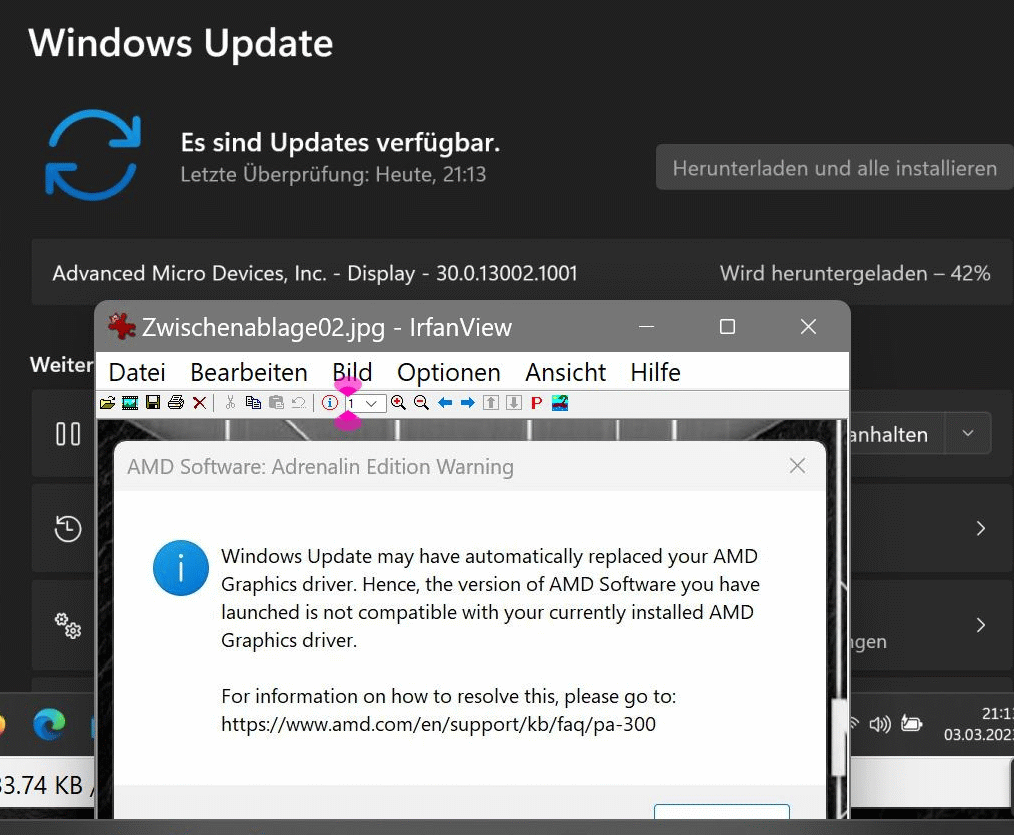

Das hatte ich auch es kam immer wieder der Fehlerhafte AMD Treiber der immer wieder
sich Neu über das MS Zwangs Update installierte wollte danach Crash ,

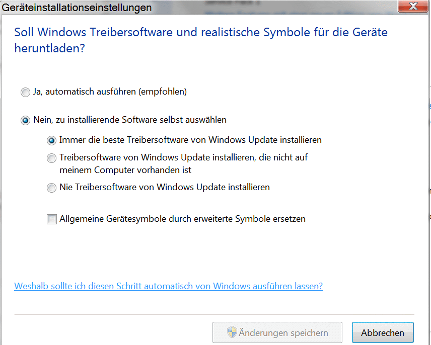

Das hatte ich übrigens glaube XP war das damals auch schon mal,
da wurde immer ein falscher Modem Treiber installiert,
ich hatte das dann abgestellt mit den Treiber Updates danach war ruhe .

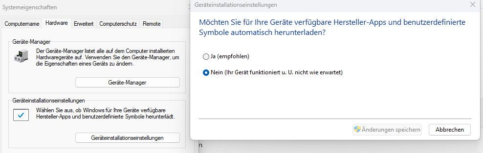

Nur diese Einstellung ist noch vorhanden. Ändert aber nichts am Problem.
Eben das ändert nichts an diesem Problem ,
wenn das auf aus ist wird nur verhindert das irgendwas am Design oder Icon verändert wird mehr nicht .
