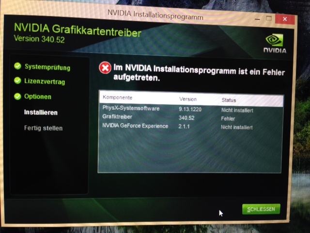

Soweit konnte ich auch alle Treiber problemlos installieren bis auf den Nvidia-Treiber ... der will sich einfach nicht installieren lassen. Ich habe schon sogut wie alles probiert (ältern Treiber, versucht im Abgesicherten Modus zu installieren ... etc etc).
Hier mal ein Fotos vom Fehler: Foto 1.JPG

Ich hatte das Problem auch schon mit so einem Acer Notebook. Meins hatte 2 Grakas 1x nVidia sowie die iGPU vom Prozessor, ich musste erst
die Intel Grafikkarte Installieren und danach konnte ich den nVidia treiber installieren
